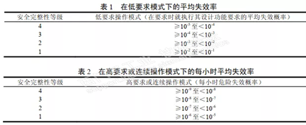

1.2什么是安全完整性等级 SIL,SIL 越高越好吗?
如何衡量一个安全相关系统执行这安全功能的能力呢?或者说为了安全,受控设备对安全相关系统的要求是什么呢?这就需要提到安全完整性和安全完整性等级(SIL)。
根据 IEC 61508 的定义,安全完整性是在规定的条件下和规定的时间内,安全系统成功实现所要求的安全功能的概率。安全完整性等级 SIL 是一种离散的等级,用于规定安全相关系统的安全功能的安全完整性要求。有 4 种安全完整性等级,SIL4 是最高的,SIL1 是最低的。IEC 61508 对不同操作模式下的安全完整性等级规定了相应的失效概率范围,见下表1和表2。(低要求操作模式:要求的操作频率每年不大于一次或不大于两倍的检测测试频率,否则均应作为高要求操作模式或连续操作模式)。
从表中可以看出来,安全相关系统的安全完整性等级越高,安全相关系统不能实现所要求的安全功能的概率就越低。
举例来说,一个锅炉燃烧控制系统,安全功能是当锅炉压力达到危险值时关闭炉火防止发生爆炸危险。如果要想达到 SIL2 等级,那就要求系统在锅炉压力达到危险值关闭炉火这个功能出现不能执行的概率要低于10-6。
确定安全完整性等级要基于危险与风险分析,不恰当的风险分析会导致安全相关系统的安全完整性等级过高或过低。安全完整性等级过高会造成不必要的过高的安全成本,安全完整性等级过低又会导致安全相关系统不能满足安全要求。

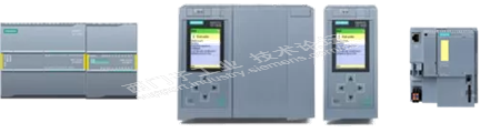

常用于 SIMATIC Safety 故障安全系统的硬件组件有:
? F-CPU:
– S7-1200 F-CPU,例如 CPU 1214FC DC/DC/DC
– S7-1500 F-CPU,例如 CPU 1516F-3 PN/DP
– ET200SP F-CPU,例如 CPU 1510SP F-1 PN
图3  S7-1200/1500/ET200SP F-CPU

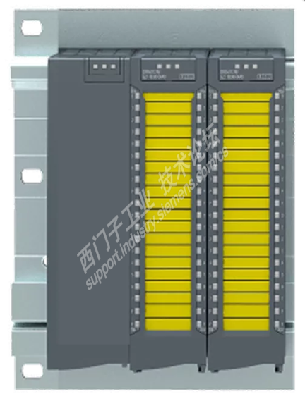

? 安全输入和输出 (F-I/O)
– S7-1500/ET 200MP 安全模块
– S7-1200 安全模块
– ET 200SP 安全模块
– ET 200pro 安全模块
– ET 200eco PN 安全 I/O 模块
– ET 200AL 安全 I/O 模块
图4  ET200MP/ET200SP F-IO

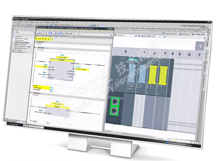

在安全的 PLC 控制系统中,除了使用 F-CPU 和 F-IO 模块硬件组件外,还需要专门的软件组件——STEP7 Safety,用于安全系统进行组态和编程。
使用 STEP7 Safety,可以:
? 支持在 TIA 博途的硬件和网络编辑器中组态 F-I/O
? 支持使用 LAD 和 FBD 创建安全程序并该安全程序中集成有错误检测功能
? 在 LAD 和 FBD 中编写安全程序的指令
? 在 LAD 和 FBD 中编写具有特定安全功能的安全程序指令
图5  STEP7 Safety

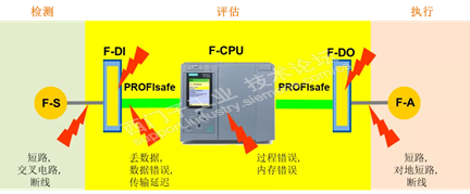

1.4西门子安全 PLC 与普通 PLC有什么区别?
1)安全型的 PLC 是经过安全认证的,可以满足系统对安全完整性要求的。同时,安全的 CPU 具有普通 CPU 所有的功能,也能被用于普通系统;但普通的 PLC 不能被用于安全系统。
2) 安全型的 PLC 在硬件模板的设计上与普通 PLC 是有区别的。
在 F-IO 模板上,内部电路都是采用双通道的设计,可以对采集的信号进行比较和校验;另外,在模板上也增加了更多的诊断功能,能够对短路或者断线等外部故障进行诊断。F-CPU 通过一定的校验机制,可以保证安全程序在 F-CPU 内处理执行都是安全准确的,而普通的 CPU 则不能处理安全的信号也不能编写安全程序。
3)安全型的 PLC 里 F-CPU 与 F-IO 模板之间的通讯是通过 PROFIsafe 协议来保证数据安全的。PROFIsafe 协议是加载在 PROFIBUS 或 PROFINET 协议层之上的,在数据中增加了更多的校验机制,因此可靠性更高。另外,采用西门子安全 PLC 的安全系统中可以将安全模板与标准模板混用,也可以使用标准的 PROFIBUS 或 PROFINET 网络进行安全数据的传输。
4)F-CPU 编写安全程序时使用的标准安全功能块也是经过安全认证的。
图6  西门子安全 PLC 保证满足安全要求
