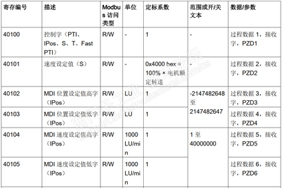

如下图所示,SINAMICS V90 伺服驱动器支持以下寄存器。“访问类型”一列中的“R”、“W”、“R/W”分别代表读、写、读/写。
表2-1 MODBUS地址映射表(节选)
完整的寄存器映射表请查看V90手册,可通过如下链接进行下载。https://support.industry.siemens.com/cs/cn/zh/view/109767345

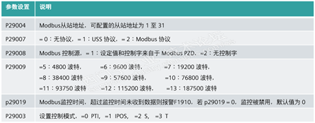

使用V90 MODBUS RTU通信功能时,需要配置的参数列表如下,注意,参数配置完后需要保存重启才能生效。
表2-2 V90 MODBUS配置参数表

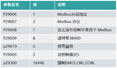

2.V90 MODBUS RTU速度控制(S)
PTI版本V90可以通过MODBUS RTU通信实现速度控制,首先根据下表3-1设置好对应的参数:
表3-1 V90速度模式下MODBUS参数设置

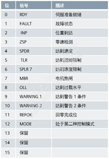

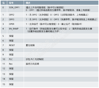

然后PLC调用标准的MODBUS RTU功能块对V90进行控制。可以通过表3-2的控制字(40100)发送启停命令,通过表3-3的状态字(40110)监控状态,通过速度设定值(40101)设置速度,通过速度实际值(40111)监控实际速度,最后通过图3-1的流程进行控制和监控。
表3-2 控制字40100位列表
表3-3 状态字40110位列表

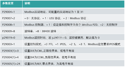

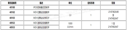

PTI版本V90可以通过MODBUS RTU通信实现内部位置控制的MDI模式。首先根据表4-1设置好V90的参数,然后通过相关控制字、速度设定值和位置设定值进行控制。
表4-1 内部位置模式参数设置
表4-2 位置控制相关寄存器
注意:固件版本V1.07(不含)以前的版本,速度设定值地址是40104和40105

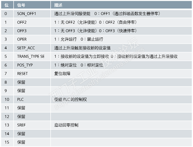

表4-3 控制字40100位列表

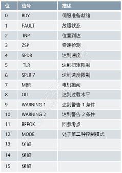

表4-4 状态字40110位列表

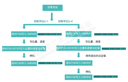

设置完V90相关参数后,保存并重启驱动器就可以开始定位工作。定位分相对定位和绝对定位两种,相对定位不需要执行回零操作,只需根据图4-1的操作流程进行操作即可。而绝对定位如果不进行回零操作,则会出现A7461的报警,此时,需要根据图4-2的流程进行零点设置,设置完后再根据图4-3的流程进行绝对定位。
图4-1 相对定位的操作流程
图4-2 回零的控制流程
图4-3 绝对定位控制流程
