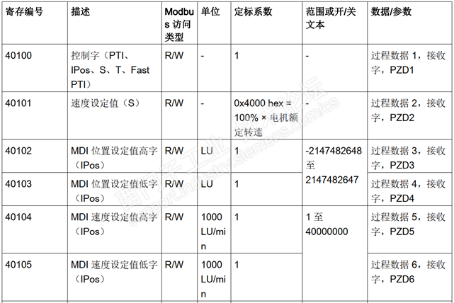

PTI 版本 V90 自 V1.05 版本以后支持 MODBUS RTU 通信,如下图所示,SINAMICS V90 伺服驱动器支持以下寄存器。“访问类型”一列中的“R”、“W”、“R/W”分别代表读、写、读/写。
表1 MODBUS 地址映射表(部分节选)
完整的寄存器映射表可以查看 V90 手册,链接如下:
https://support.industry.siemens.com/cs/cn/zh/view/109767345

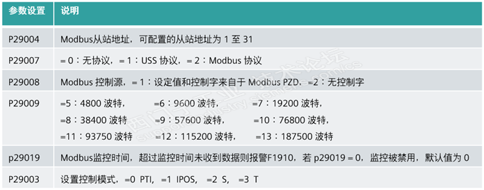

使用 V90 MODBUS RTU 通信功能时,需要配置的参数列表如下表2所示,注意,参数配置完后需要保存重启才能生效。
表2 V90 MODBUS 配置参数表

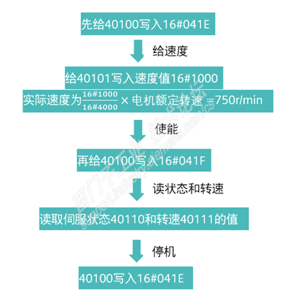

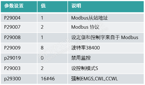

PTI 版本 V90 可以通过 MODBUS RTU 通信实现速度控制,首先根据下表3设置好对应的参数:
表3 V90 速度模式下 MODBUS 参数设置

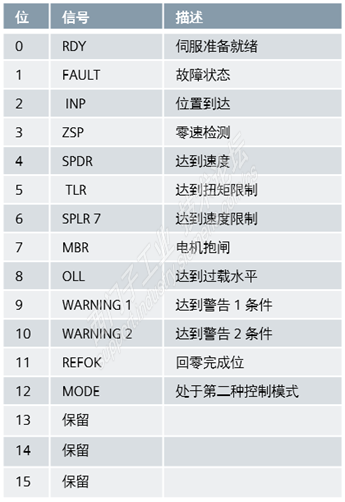

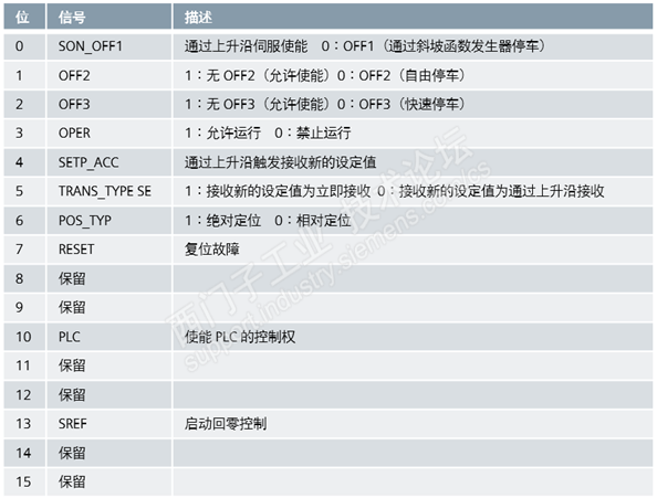

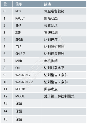

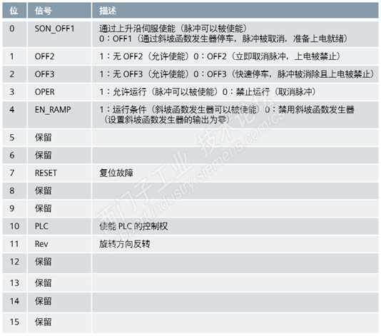

然后 PLC 调用标准的 MODBUS RTU 功能块对 V90 进行控制。可以通过表4的控制字(40100)发送启停命令,通过表5的状态字(40110)监控状态,通过速度设定值(40101)设置速度,通过速度实际值(40111)监控实际速度,最后通过图1的流程进行控制和监控。
表4 控制字 40100 位列表
表5 状态字 40110 位列表
图1 速度模式控制流程

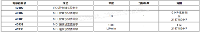

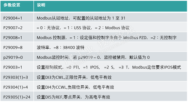

PTI 版本 V90 可以通过 MODBUS RTU 通信实现内部位置控制的 MDI 模式。首先根据表6设置 V90 的参数,然后通过表7进行相关控制字、速度设定值和位置设定值的控制。
表6 内部位置模式参数设置
表7 位置控制相关寄存器
注意:固件版本V1.07(不含)以前的版本,速度设定值地址是 40104 和40105,以下表格为控制字和状态字的功能说明:
表8 控制字 40100 位列表
表9 状态字 40110 位列表

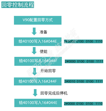

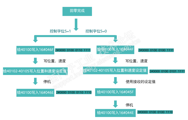

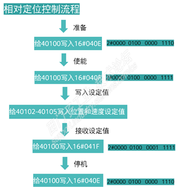

设置完 V90 相关参数后,保存并重启驱动器就可以开始定位工作。定位分相对定位和绝对定位两种,相对定位不需要执行回零操作,只需根据图2的操作流程进行操作即可。而绝对定位如果不进行回零操作,则会出现A7461的报警,此时,需要根据图3的流程进行零点设置,设置完后再根据图4的流程进行绝对定位。
图2 相对定位的操作流程
图3 回零控制的操作流程
图3 回零控制的操作流程
