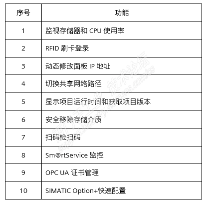

作为 TIA 博途软件功能的有效补充,Option+ 可以实现如下功能:

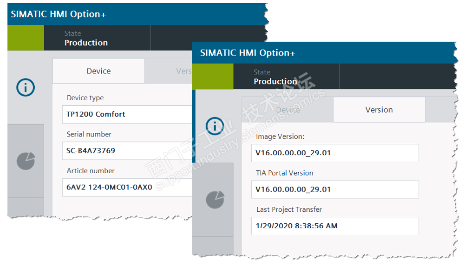

1.1 系统信息功能
日常维护触摸屏项目时,通常需要了解程序最近一次下载的时间以便于对比项目程序,项目运行时如果可以查看到设备的镜像版本,则可以更加方便的与软件中组态设备的信息做对比。
使用 Option+ 中的系统信息功能就可以轻松实现项目运行时显示设备的软硬件信息,如下图所示
图1-1 系统信息

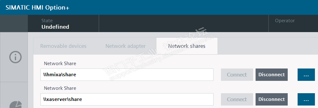

1.2 动态连接网络路径功能
项目运行时可以将生产数据和故障报警进行存储归档,除了使用外部存储介质(例如:SD 卡或者 U 盘),还可以将数据日志/报警日志存储到网络路径中。
使用 Option+ 中的动态连接网络路径功能,可以将不同类型的日志文件存储到不同的网络路径,同时可以根据需求动态连接网络路径。
图1-2 动态连接网络路径

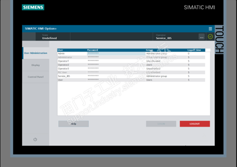

1.3 利用 RFID 技术刷卡登录功能
使用 Option+中的 RFID 登录功能实现直接刷卡登录用户,同时可以在项目运行时修改用户密码和新建用户,便于项目的用户管理。相对于传统的使用用户名和密码的登录方式,刷卡登录更为安全和便捷。如下图所示。
图1-3 RFID 刷卡登录

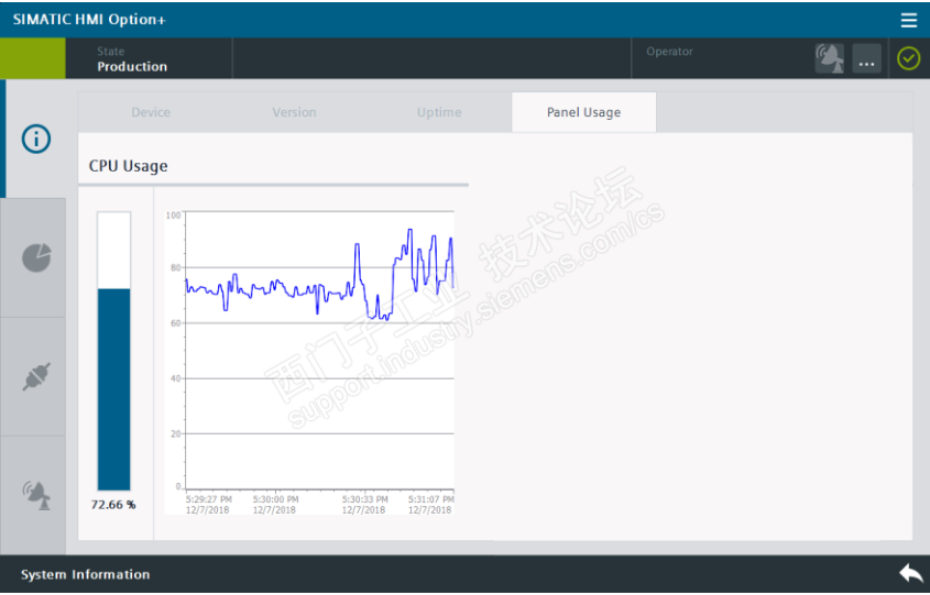

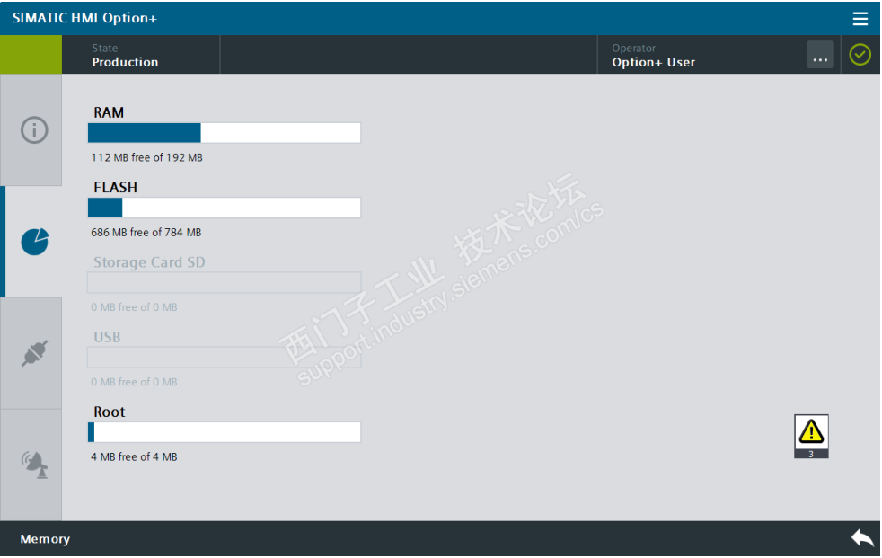

1.5 监视存储器和 CPU 使用率
项目中有大量需要监控的变量,还有很多附加功能,如数据日志、报警日志以及 VBS 脚本等,此时需要知道 CPU 或者外部存储器的使用率,以便确保设备并未超负荷运行,如何实现呢?
使用 Option+ 中的监视存储器功能实现项目运行时查看外部存储介质使用率,包括总存储空间、已使用空间和剩余空间。
使用 Option+ 中的 CPU 使用率功能查看项目运行时 CPU 的负荷,准确方便。如下图所示。
图1-5 存储器使用率
图1-6 CPU 使用率
