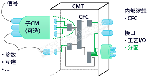

1.2 CMT 简介
CMT 是以 CFC 为基础构建的典型过程控制模型,例如:模拟量监视、电动机控制、阀门控制、PID 调节控制等。其示意图如下图所示:
图 1 CMT 示意图

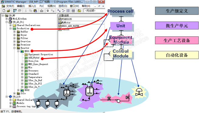

对于非连续生产过程,CMT 遵循 ANSI/ISA 88 标准(过程工业中使用的批量控制的参考模型及相关术语)。该标准定义了工厂生产的四个层级:
过程单元 - Process Cell,完成批生产所需的所有单元、设备模块和控制模块的集合。
单元 - Unit,由设备模块和控制模块构成,实现主要的批生产处理活动,如反应釜。
设备模块 – Equipment module,由控制模块组成,完成特定功能,如加热、搅拌、温度控制。
控制模块 – Control module,现场的单体控制设备,比如传感器、阀门、电动机等。对应本文要说的控制模块类型和控制模块。
ANSI/ISA 88 标准的工厂层级划分及与 PCS 7 的对应关系如下:
图 2 基于 ANSI/ISA 88 标准的工厂层级划分

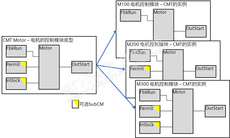

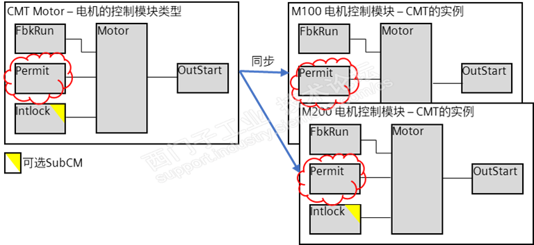

?变型的应用场景:
以电动机控制模板为例,在实际编程过程中可能会有如下需求:有的电动机可能不包含任何外部连锁;有的可能需要启动允许;有的则需要启动允许和不带复位的互锁。在CMT之前可能没有太好的方式实现此功能,只能每种情况对应一个过程标签类型,甚至没有使用类型每个电动机都是一个 CFC。

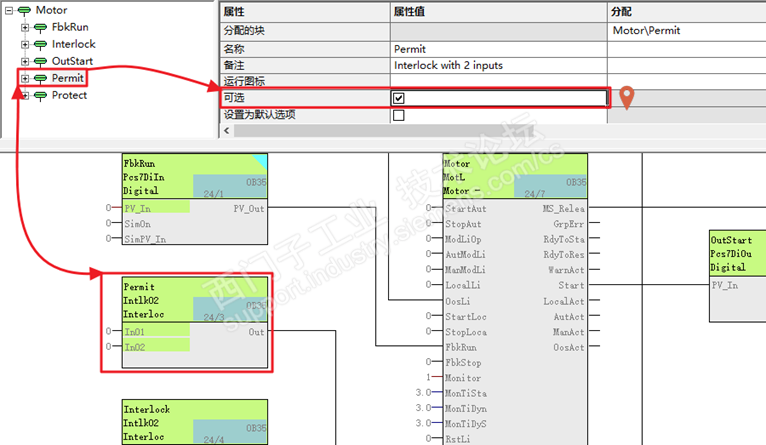

而使用 CMT 可以轻松实现上述功能。仅需定义该 SubCM(子控制模块,比如下图中的 Permit、Interlock 等)为可选即可。
图 3 CMT 的变型
在 PCS 7 侧定义 CMT 的 SubCM 为可选项的位置如下图所示:
图 4 CMT 的变型在 PCS 7 中的组态

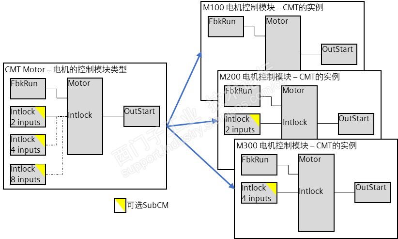

?替代对象的应用场景:
仍然以电动机控制模板为例,不同的电动机实例相关的连锁数量也不尽相同:有的没有连锁;有的连锁较少;有的连锁相对较多。与变型类似,以往也没有太好的解决方案。而使用 CMT 的替代对象功能则如探囊取物,垂手可得。
图 5 CMT 的替代对象功能示意

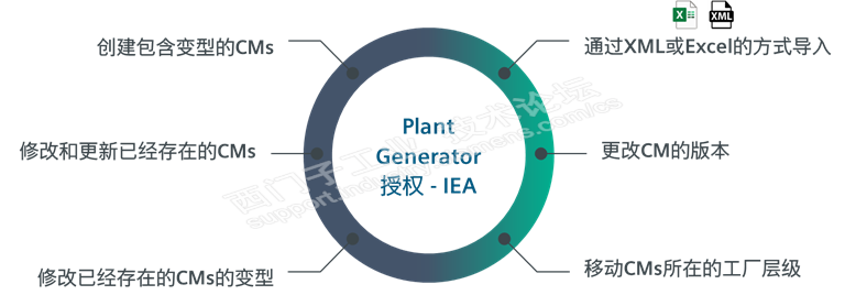

2.2 Plant Generator 助力实现批量生成实例
很多人对于 CMT 望而却步的原因,可能是因为之前 PCS 7 软件本身没有集成通过 Excel 导入的功能。PCS 7 V9.1 版本起已经自带 Plant Generator 这个全新工具,能够通过表格的方式批量生成 CM 实例,再配合工艺列表编辑器对导入数据进行信号、参数设置等。
如下图所示,Plant Generator 在生成 CMs 具有如下功能:
图 7 Plant Generator 批量生成 CMs 的功能

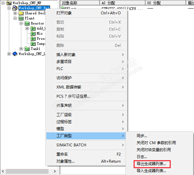

Plant Generator 批量生成的步骤如下:
第一步:导出当前项目的生成器列表为 CSV 格式。
图 8 Plant Generator 导出生成器列表

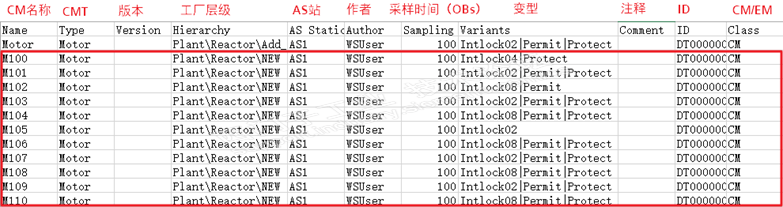

第二步:根据实际需求新增或修改的 CMs 填充表格。
图 9 Plant Generator 生成器列表内容填充

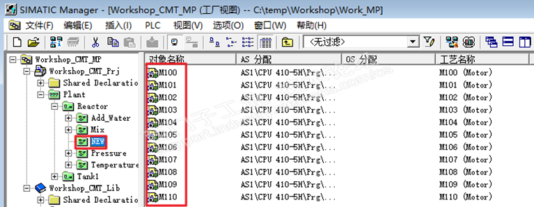

第三步:导入修改完成的生成器列表(参考第一步,选择导入生成器列表)。导入过程中会弹出数据传输的对话框,可以比较项目和生成器列表的区别。在该对话框还可以自定义选择部分导入(默认全选)。
图 10 数据传输对话框
导入完成后的结果如下图所示,已经自动创建所需的工厂层级和CMs。
图 11 导入结果

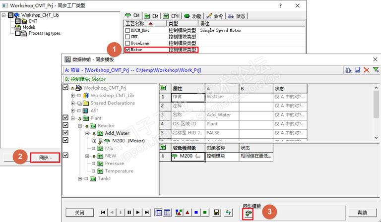

2.3 改变更新-实力见分晓
CMT 的另一大优势是支持 CMT 到 CM 的同步。即使项目前期考虑再周全也难免在实际调试中遇到特殊实例的情况。如果使用早期的 PTT(过程标签类型) 功能,只能删除后重新导入或逐个修改这些特殊实例。而基于 CMT 模板时,无论何时都可以实现 CMT 到 CM 的同步更新。

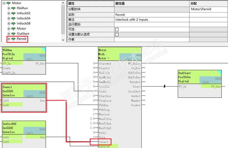

比如电动机模板最初没有为 Permit 管脚添加 Interlock 功能块,且已经生成了多个实例。后期调试过程中,实例需要为 Permit 管脚添加 Interlock 功能块。如下图所示:
图 13 修改 CMT 模板并同步 CM
在 PCS 7 侧的实际组态步骤为:初始情况下 CMT 和 CM 均未添加 Permit 管脚互连的 Interlock 功能块。
图 14 CM 实例的初始状态
修改 CMT,新增 Interlock 的联锁块,并添加到 SubCM。将其输出管脚 Out 连接到 Permit,如下图所示:
图 15 修改 CMT 的模板

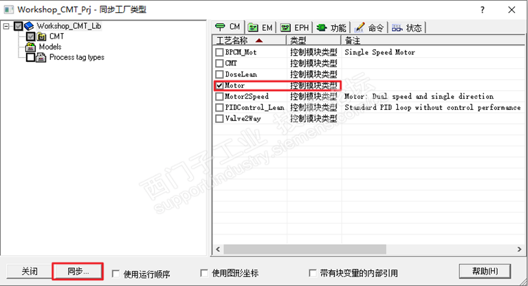

执行 CMT的同步(参考图 8 ,选择同步),更新到 CM 实例。更新过程中可以只选择所更改的 CMT 及需要更新的 CM。
图 16 CMT 同步 – 选择要同步的 CMT
图 17 CMT 同步 – 选择要同步的 CM
同步后的结果如下图所示:
图 18 CMT 同步结果
CMT 的同步并非简单粗暴,而是具有规则的智能同步。知道哪些内容该同步,哪些内容不该同步。对于存在冲突的情况,比如上述新增 Permit 的连锁块例子,同步之前在 CM 中已经为该管脚手动互连其他功能块。此时由用户自己决定是否同步,选择同步则被 CMT 同步,不选择则保留 CM 实例特定的修改。

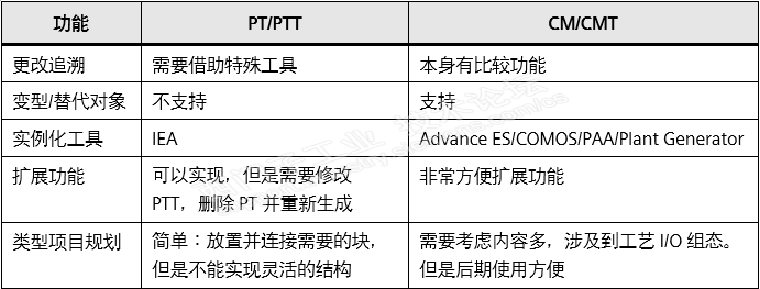

3.控制模块类型(CMT)总结
CMT 在 PCS 7 标准化和模块化编程道路上的优势不言而喻,前文仅介绍了其冰山一角。相较于 CFC 程序手动拷贝粘贴的方式,CMT 优势显而易见。与 PTT(模板批量生成实例)的方式相比,CMT 的优势也不遑多让,具体如下表所示。
表 1 PTT 和 CMT 比对
伴随着工艺工程越来越重要,我们之前编程方式也需要重新进行思考。我们的注意力需要更加集中在标准化和模块上。如上表所示,尽管 CMT 会增加项目前期的工作,但减少了特定实例定制的需求。在工艺工程的组态中使用预定义的模板,可以显著提高工程效率。强大的同步器支持模板及实例的持续一致性。
