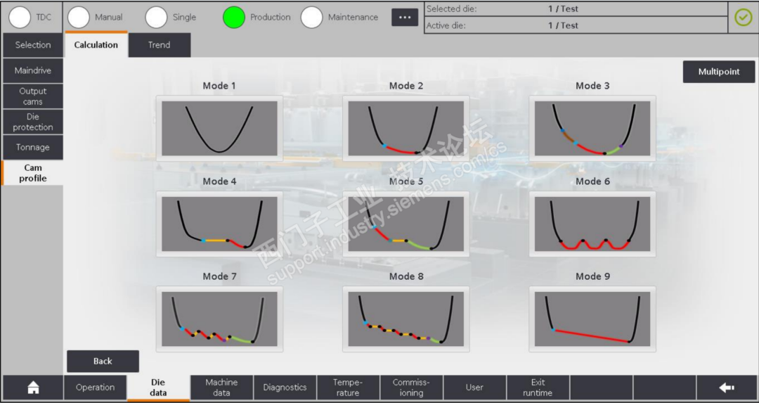

1.1 SIMATIC 技术选件包 TPCamGen 发布
SIMATIC 技术选件包 TPCamGen 可用于在伺服压机上确定优化的运动轮廓。在考虑最大偏心速度、最大滑块速度、最大加速度等边界条件的情况下计算最佳的运动曲线。
TPCamGen 是 SIMATIC SimaPressServo 软件包的核心,运行环境目前基于 SIMATIC 开放式控制器平台。
相关链接:
https://support.industry.siemens.com/cs/ww/en/view/109804905

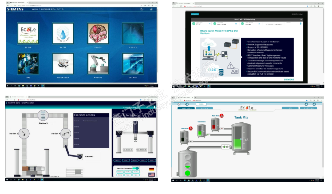

2.1 缩短时间 提高效率 - SIMATIC WinCC V7.5 SP2 演示项目发布
项目调试存在的时间压力是许多工程师的共同面临的问题,为了能够提供一定的工程参考和基础,西门子发布了 SIMATIC WinCC V7.5 SP2 演示项目(示例项目)。
在此演示项目中,提供以下行业的例程:食品和饮料、水和废水、轮胎制造、机器人。还提供了以下选件功能的例子:能源管理、云连接、REST 接口和 WebUX 及 WebNavigator。
该演示项目也包含新的动态 SVG 图形,用于水和污水处理行业以及各种机器人动态显示。这些图形可以直接从示例项目中复制,并在自己的项目中使用。
相关链接:
https://support.industry.siemens.com/cs/ww/en/view/109806181

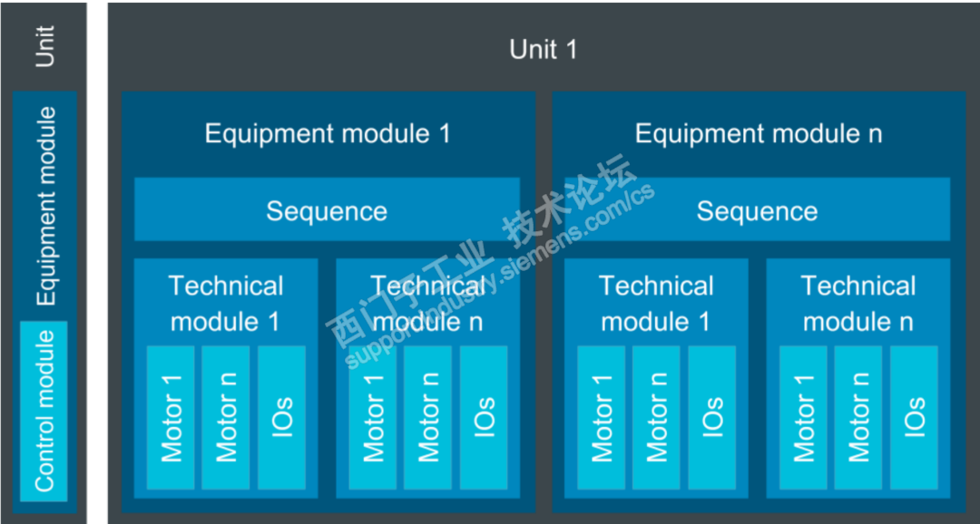

2.3 基于模板 走向规范 - TIA 博途 V17 OMAC 机器模板
基于OMAC(The Organization for Machine Automation and Control)的机器模板是一个模块化的 TIA 博途项目,用于工程师快速实现不同机器的自动化程序。
模板提供了控制和诊断功能,并且提供一个标准化的操作模式管理器和一个标准化的接口。并且此模板根据 ISA-88 国际工业标准,提供了物理模型的分层程序和结构。
在单元层面,它使用标准的 OMAC 管理器,基于库 LPMLV30,作为单元的中央控制。同时提供接口,如 HMI、按钮以及来自较低级别的模块的反馈,该功能块收集所有相关数据,用于控制单元模式状态管理器。
在设备模块层,为了尽可能模块化地建立设备模块,划分为序列和技术模块,它们都包含在项目的模板中。序列为所有操作模式提供了一个状态机。它与实际的用户程序和工艺需求相对应。技术模块包含一个或多个控制模块,可以在功能上进行组合。技术模块接收来自序列的命令,并将其传递给下级控制模块。
相关链接:
https://support.industry.siemens.com/cs/ww/en/view/109804620
