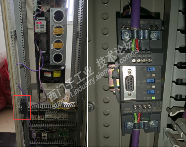

2月份,公司部分设备实施变频器改造,新增了3台汇川MD880变频器,与原来16台6SE70变频器挂到同一个Profibus-DP网段上,如下图所示:
新设备调试完投入试运行,运行过程中,偶尔出现原来6SE70变频设备报警,该报警信息是变频器状态字1的bit7“报警”信号。虽然没有影响到设备正常运行,但是这个现象是增加了新设备之后出现,与新设备肯定存在联系。首先将新增设备的第一个变频器的DP头终端开关拨到ON,在观测其他设备运行情况,没有再出现报警现象。然后再讲DP头终端开关拨到OFF,讲新设备连到网络上,不一会,网络上的其中几台设备就出现了报警。通过这一轮测试,怀疑新设备影响了网络的通讯质量。对其接地、屏蔽处理、DP头的接线均仔细检查了一遍,没有发现问题。最后的解决办法是在原设备和新设备之间增加一个profibus网络中继器6ES7972-0AA01-0XA0。如下图所示:
增加了中继之后,设备后继运行过程中不再出现报警现象。新增的设备:
新增的设备:
