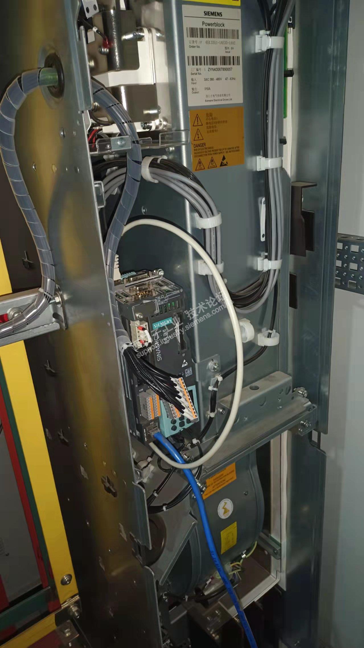

故障值33,对应“循环报文还没有到达。”小张同学折腾了好一阵,没能消除故障。于是电话联系到笔者,到现场后,首先确认CU310与PC连接正常,CU故障的可能性不大,让小张同学打开装置的前罩,检查CU与功率模块的连接,发现CU的DRIVE-CLiQ插口没有接DRIVE-CLiQ电缆,问小张同学为什么没接电缆?小张同学答复:这个要接DRIVE-CLiQ电缆吗?我在PM340上用没见要接这根电缆啊?这下问题找到了。让小张同学找来一根DRIVE-CLiQ电缆将CU和功率模块的DRIVE-CLiQ插口连上,再用STARTER连上CU,故障消除了。

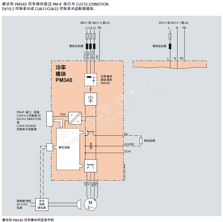

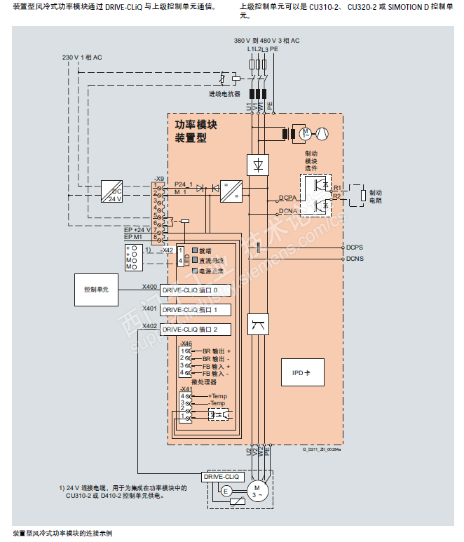

小张同学在这之前只接触过模块型功率模块,因为模块型 PM340 功率模块是通过 PM-IF 接口与 CU310-2控制单元或 CUA31/CUA32 控制单元适配器通信。对于装置型风冷式功率模块是需要通过 DRIVE-CLiQ 与上级控制单元通信的场景没有经验。下图展示了两种功率模块的区别:
