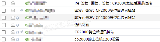

    但是对于CP2000系列的台达变频器,通信报错后,它变频的报错并不能通过端子或者其他方式复位,台达给出的方案是升级变频器固件版本,但是由于种种原因最后没有得到升级的机会。下图是与台达技术人员的沟通邮件:

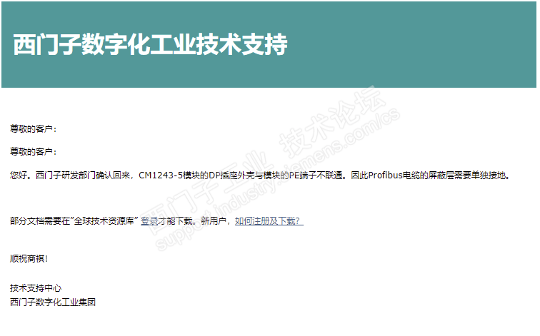

    经过若干岁月,我突然想起此问题,于是我给西门子400去电咨询,CM 1243-5 PROFIBUS DP的问题,得到的答复如下:
