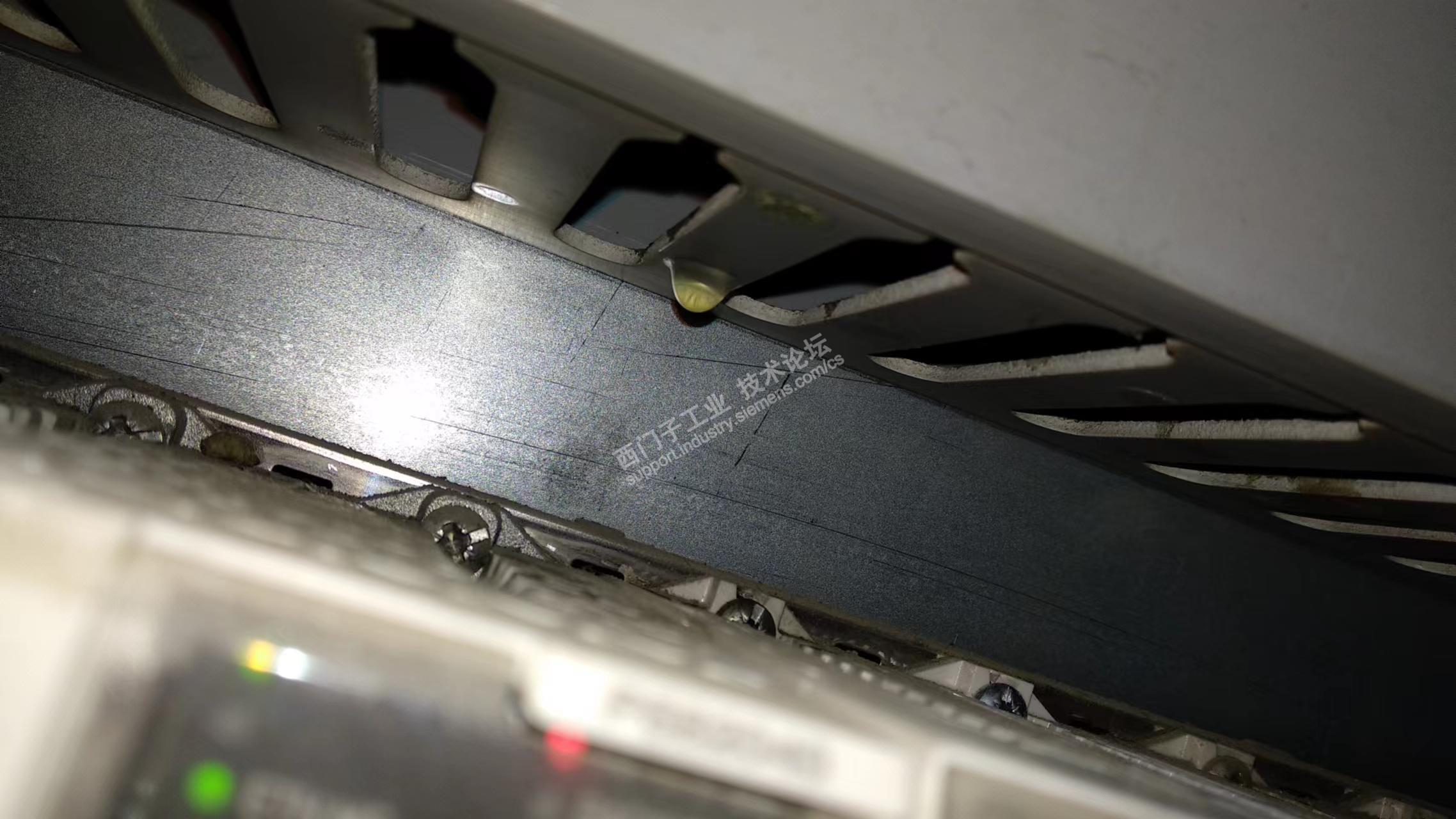

       2022年的春节,又到了春节值班的时候。操作员反应某个走通讯的软启动器控制的设备无法启动,就地开起来的话,也没有电流信号(电流也是通讯上来的)。第一反应就是应该是通讯问题,检查了一下,发现这个站的通讯模块下挂载的几个软启动器,都通讯不上来了。只是其他几个设备都是停机状态,所以没有发现。于是就先更换了通讯模块,更换之后就回复正常了。过了几天这个站的设备全部停运,就没有再怎么关注。轮到我值班的时候,循例到中控室查看了一下操作画面,发现这个站数据全都不显示,ping了一下CPU也ping不通。我就到现场查看,发现CPU停机了,而电源并没有什么问题。于是我把CPU的电源停掉又从新送点,将CPU重新启动。就在盯着CPU看的看状态灯的时候,发现CPU的底部好像有什么东西,就上前仔细观察,不看不要紧,一看吓一跳:
        这黄黄的一滴是什么东西,我就不愿意去想它是啥了,恶心坏了,又看看其他模块,果然,上面有老鼠屎。而上次坏的按个通讯模块,正是跟CPU挨着的一个模块,但是更换这个通讯模块的时候,并没有看到一滴东西,那么就只有一个可能,更换过模块之后,又有老鼠在柜子里活动。看到这个情况,立马跟领导汇报了一下。随后回到中控室,打开下位程序,检查了一下硬件情况,果然,有好几个模块已经不识别了,看来已经坏了,只是因为设备都停着,所以也没发现。如果不是CPU停机,可能要到年后重新开机的时候才会发现。
        更换了所有坏掉的模块之后,又像2021年春节那样处理了一下。我一边想着为什么明明有封堵,还会有老鼠,而且PLC柜所在的房间也没啥好吃的,为什么会有老鼠出没呢?这个时候配电室的一个值班员进来了,是个小女生,一手提了个袋子,一手拿着一块饼干,边吃边进来,看到我还从袋子里掏出一小袋饼干递给我,还问我吃不吃瓜子……我天,我算是知道为啥会有老鼠了,春节值班,设备都停着,这帮子值班员无非就是看守防盗,就带了不少零食过来吃,这些零食吸引了老鼠过来,加上柜子门可能没有关牢,每次巡检的时候,巡检员偷懒只打开CPU所在的柜子查看一下CPU的状态就走了,所以这两次老鼠引起的故障,都是在CPU所在的柜子里。怪不得我在其中一个柜子的角落里发现几小片塑料碎片,应就是老鼠吃剩下的饼干包装!真是服了,因为巡检员的大意,加上值班员带零食过来,导致公司损失了十来个模块,还好CPU并没有挂,CPU挂了损失就更大了。
