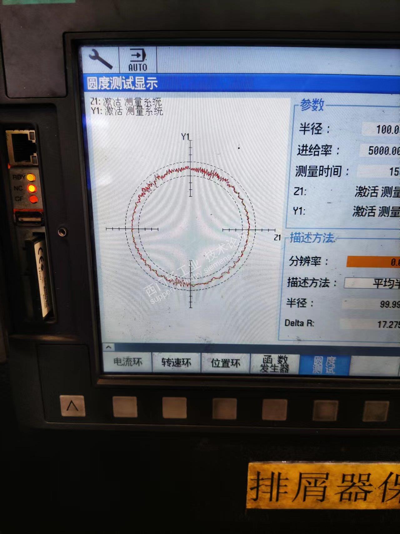

前段时间公司的一台828D的小型加工中心,三轴联动加工圆弧的时候出现过切的现象,
如图

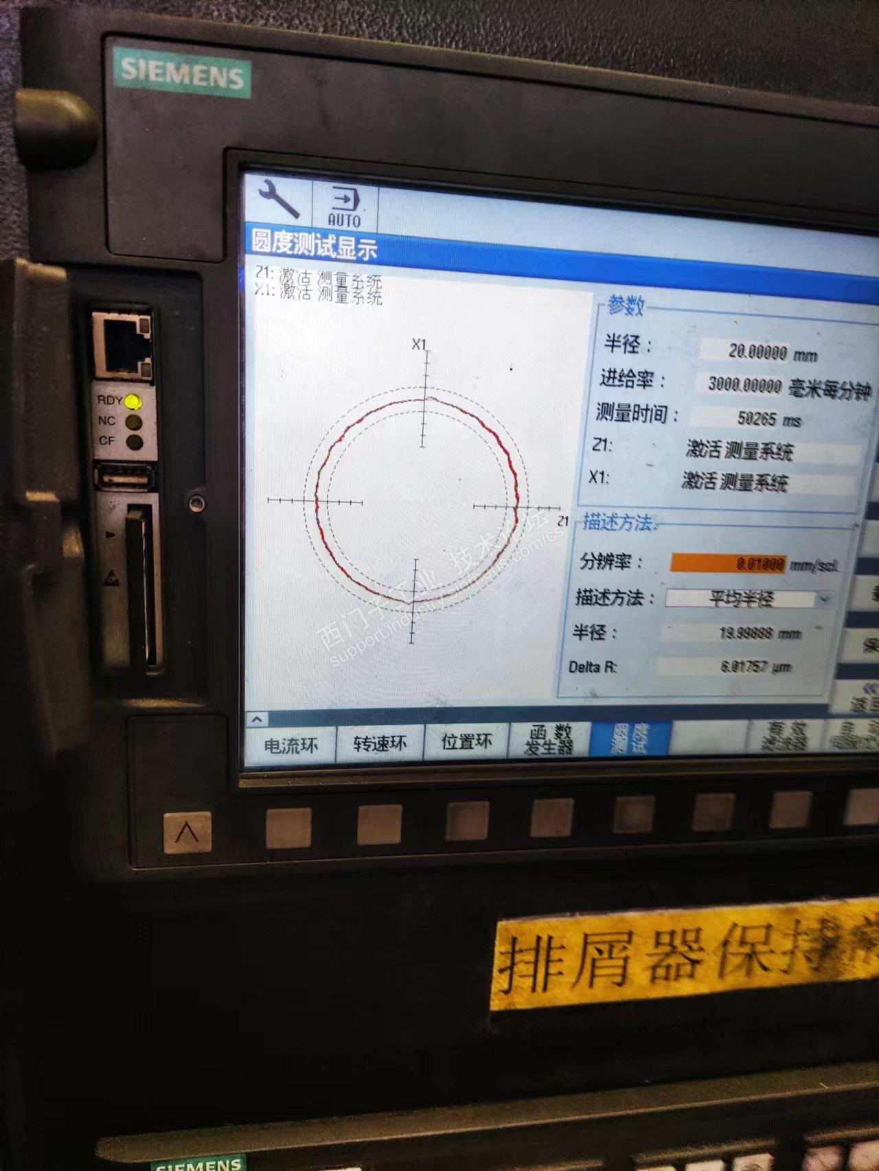

本人作为维修人员对各轴间隙及90度进行了测量未见异常,各轴圆度测试也感觉问题不大。
图片为圆度测试结果
