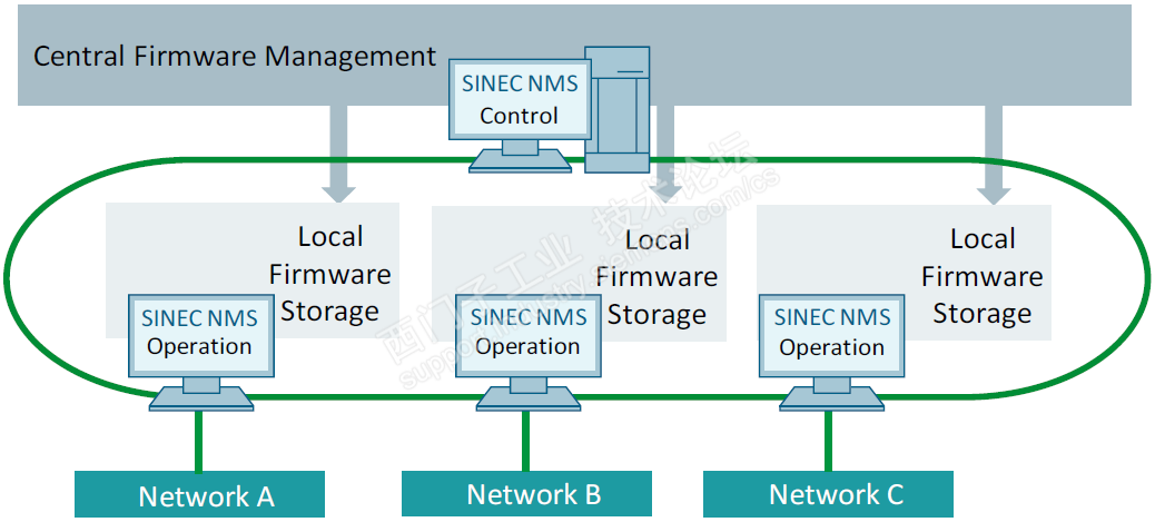

SINEC NMS 系统的部署,可以划分为两个角色,由 ”控制站(Control)“ 部分和至少一个 “操作站(Operation)” 部分组成。“Control”  部分用于监控和管理整个网络,制定和下发规则,“Operation” 部分负责搜集本地网络设备信息,并汇总给  “Control”。可以通过下图理解它们之间的关系。
“Control” 和 “Operation” 可以安装在同一台计算机,也可以安装在不同的计算机。
SINEC NMS 工作过程中,通过在 “Control” 统一设置网络扫描规则,该规则会自动同步到 “Operation”,每个 “Operation” 会在自己的区域内,通过网络管理协议 SNMP 负责网络设备信息的收集,不同 “Operation” 收集到的信息最终会通过同步机制汇总到 “Control” 中。
“Control” + “Operation” 的分布式架构,可以方便地对整个网络进行监控和管理,避免了单独节点监控流量过于集中的问题, 随着网络的增长,系统可以在任何时候进行扩展。

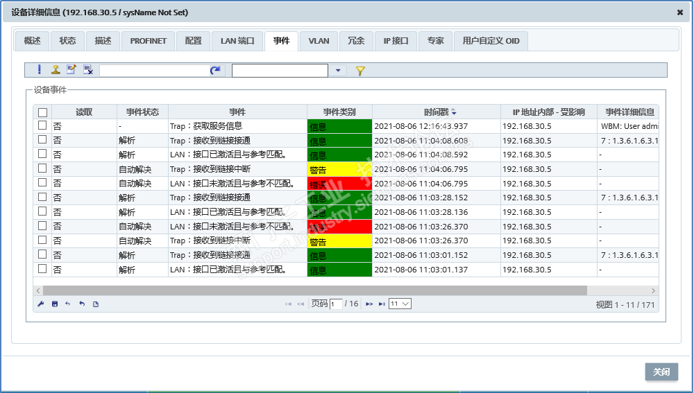

事件记录:可以记录网络设备的日志、报警,随时了解网络设备的状况。

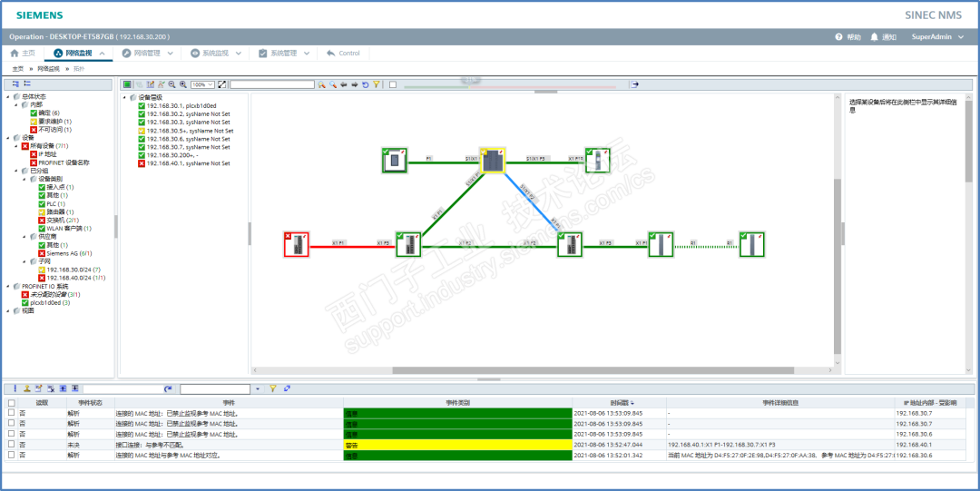

网络拓扑,是网络管理软件的最基本功能,SINEC NMS 可以自动扫描到设备的拓扑连接关系,图形化的显示帮助用户一目了然地掌握整个网络的拓扑连接关系。除了基本的拓扑显示外,SINEC NMS 还可以对网络拓扑制定非常灵活的扩展应用。
SINEC NMS 可以保存参考拓扑,当实际拓扑与参考拓扑有差异时会产生报警,并及时通知维护人员。
SINEC NMS 的拓扑视图,还能够提供流量信息的查询,当流量异常时,直接在拓扑视图上产生报警信息,用户能够非常直观地了解到网络流量的变化。
SINEC NMS 的拓扑视图,还能够针对不同的区域设备单独查看拓扑,这样避免了大型网络中由于设备过多,导致拓扑视图页面过于庞杂的问题。

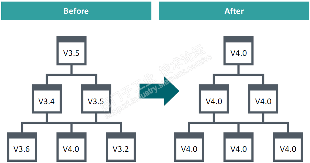

对于大型网络,为所有设备升级固件,是所有网络维护人员比较头疼的事情。
通过 SINEC NMS 制定策略可以实现现场网络设备固件的统一管理,一键实现固件的升级、降级,保证现场设备固件版本统一。
在固件管理中,可管理固件文件,并用标签对文件进行标记。可在策略以及设备配置中心的任务配置中使用这些标签来确定要下载到设备中的固件文件。
SINEC NMS 可以为 SCALANCE 和 RUGGEDCOM 通过策略统一管理固件功能。在 SINEC NMS 系统中,固件文件在 “Control” 集中管理,并可通过策略在全厂下发。SINEC NMS 在升级固件的过程中,也会考虑到了拓扑结构,以提供一个平稳的更新过程,避免了因为网络设备的重启导致其他设备升级失败。

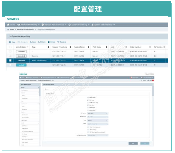

网络规模比较大,不同的调试/维护人员,对网络设备的修改是比较普遍的行为,但是对于网络维护人员来说,需要及时了解网络设备配置的变化,评估可能造成的影响。SINEC NMS 通过策略配置对设备配置进行定期备份(配置备份)。 通过比较功能,可以将当前备份与历史备份进行比较。 比较的结果显示了各个网络参数之间的差异。 备份的配置文件可以对比,维护人员非常简单的就能知道网络设备参数做了哪些修改。
针对保存的组态配置,还可以做出修改,配合策略下发给网络设备。这样通过策略,可以很容易的实现组态配置的回滚。

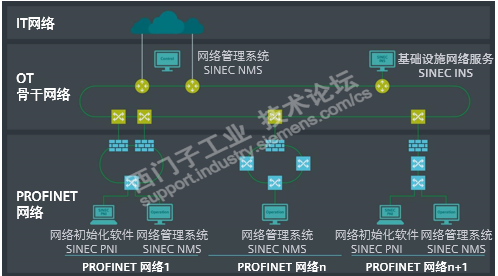

SINEC NMS 是西门子为工业网络提供的网络管理的平台。除了可以管理交换机、防火墙这样的网络设备,还可以用于管理 PLC、分布式I/O、其他工业终端设备,随时随地掌握工业网络的状况,及时针对异常的网络行为做出干预,是维护工厂网络稳定的坚实利器。
对于最终用户,不需要投入过高的软件、硬件和人工成本,将SINEC NMS 无缝集成于现有网络中,和其他 SINEC 系列软件共同助力工业生产网络的稳定运行。
