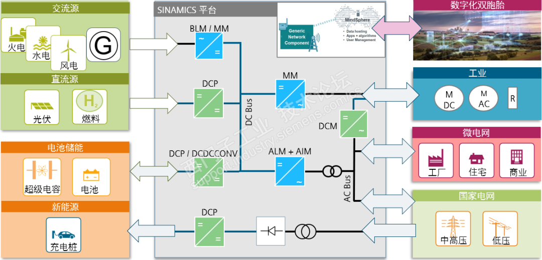

能源一直是关乎国民经济的命脉,随着“碳中和”与“碳达峰”目标的确立,高效的能源利用率成为根本。对于能源应用相关领域,西门子具有诸多产品和完善的解决方案。

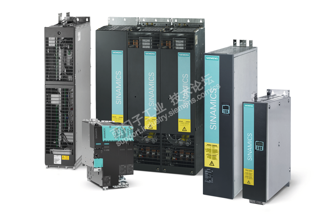

针对电池储能相关应用,主要有以下三种产品:
DC/DC变换器-DCP
DC/DC变换器-DCDCCONV
储能变流器-PCS(Power Conversion System)
这些储能相关产品均具有非常完善的控制功能,可以根据实际需要,实现恒压、恒流、恒功率的充放电模式。
本次课程非常适合想要了解西门子储能应用相关产品和解决方案的用户。主要讲述了DC/DC变流器中DCP与DCDCCONV的功能差别和应用场景,并通过具体配置方案单线图和实际使用案例进行阐述。
案例1:超级电容储能应用,介绍在提升机类设备上的储能调峰与势能回收应案例和技术方案。
案例2:钛酸锂电池储能应用:讲述PCS储能系统的框架结构,及其应用在钛酸锂电池储能调峰过程中的注意事项和技术要点。
通过具体的方案使用户能够清晰了解西门子涉及储能应用相关的电气产品及其功能,了解基本应用中的框架结构。能够具备对储能系统应用方案的可行性进行分析的能力,少走弯路。
