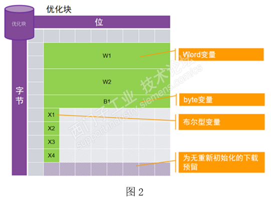

优化的数据块中大数据类型的变量位于块的开始处,实现数据结构的合理优化,如图2所示。
这些图是从胶片中剪辑的,说明优化的数据块中变量间是没有间隔的。

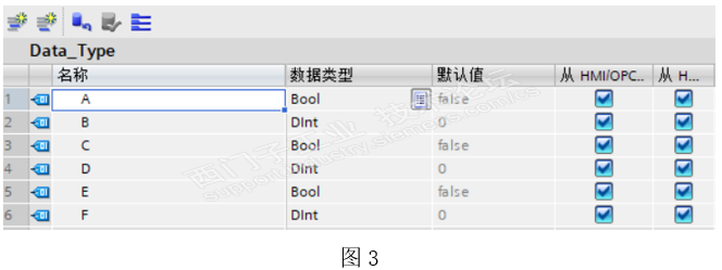

在测试中,首先创建了一个PLC数据类型“Data_Type”,PLC类型中包含3个BOOL类型和3个DINT类型,结构如图3所示。
然后创建了一个数据块,在数据块中创建了一个变量,类型就是“Data_Type”,按照图2的说明,3个DINT变量应该排列在最前面,然后是3个BOOL变量,优化数据块每一个BOOL变量占用一个字节,那么数据类型为“Data_Type”的变量应该占用15个字节。

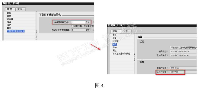

数据块实际的容量增加了多少呢?在创建数据块后先编译,除去预留的100字节后,一个空的数据块长度是68个字节,如图4所示。

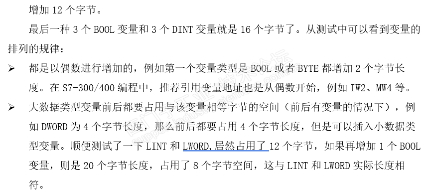

然后在数据块中添加一个“Data_Type”类型变量后再编译,数据块长度变为84,增加了16个字节,说明变量间有一个字节的间隔。为了验证优化数据块中变量的排列次序,在新的数据块中分别增加1个BOOL变量、1个BOOL变量+1个DINT变量、1个BOOL变量+1个DINT变量+1个BOOL变量,最后到间隔排列3个BOOL变量和3个DINT变量进行测试,测试的结果为:

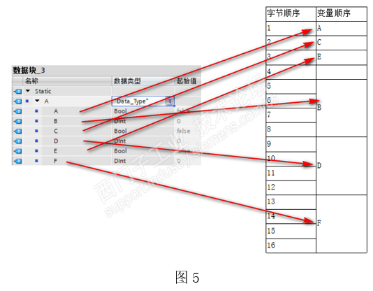

按照这样的规律,如果数据块中第一个变量是BOOL,则占用2个字节(偶数开始),如果后面排列的是DWORD变量,则占用8个字节;同样第一个是DWORD变量,后面是BOOL变量也要占用8个字节。那么为什么1个BOOL变量+1个DINT变量+1个BOOL变量还是占用8个字节呢?因为有间隔就插进去了,这样就可以解释“Data_Type”类型变量为什么占用16个字节空间了,如图5所示
也有可能是BDFACE排列方式,如图6所示。

图5和6排列方式都是猜测的。

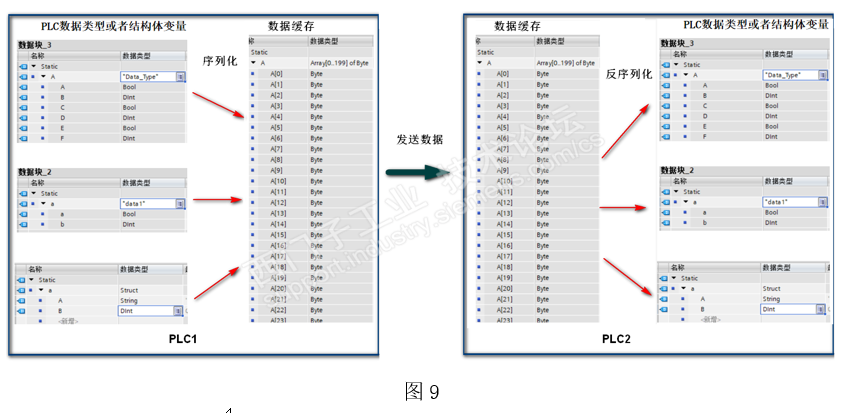

2. 在S7-300/400 PLC中,通信的数据区是一个以字节为元素的数组,例如P#DB1.DBX0.0 BYTE 100,所以不需要序列化指令。在S7-1500 PLC 中变量使用的是符号地址,推荐的是对象化的编程方式,通常使用PLC数据类型或者结构体生成的变量作为对象的属性,这些属性数据大多数也是需要通信的数据,如果数据不连续或者不在相同的数据块中,要么建立多个连接(还得看通信伙伴是否可行),要么对数据进行整合,使用序列化和反序列化可以解决这样的问题,将数据转存到一个数据缓存区,这样又方便又保持原有的数据结构,这里序列化和反序列化的功能起到了转存的功能(参考图9),要不怎么放在“移动操作”指令子集中呢。
