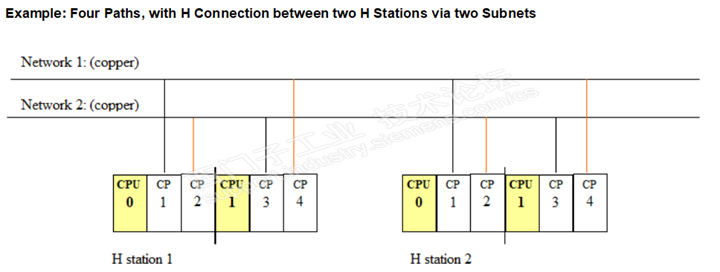

6. S7-400H最大4个冗余连接,网络交叉是什么意思?
这对S7容错连接,最大支持4路径冗余,建议使用CP443-1并交叉连接CP。
示例如下:
