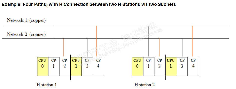

Q6: S7-400H 最大4个冗余连接,网络交叉是什么意思?
A6:这对S7容错连接,最大支持4路径冗余,建议使用 CP443-1 并交叉连接CP。
示例如下:
