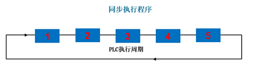

昨天与同事讨论JavaScript 的异步编程,异步(Asynchronous, async)是与同步(Synchronous, sync)相对的概念。在计算机传统单线程编程中,程序的运行是同步的,这里的同步不意味着所有步骤同时运行,而是指步骤在一个控制流序列中按顺序执行,而一个异步过程的执行将不再与原有的序列有顺序关系,通俗地讲异步就是从主线程发射一个子线程来完成任务。那么PLC中有没有同步和异步的概念呢?可能很多工程师一直在使用PLC,但是并没有注意到,其实PLC也是有同步和异步概念的,下面就简单介绍一下PLC中的同步和异步。
对于PLC的同步和异步,都是相对于PLC的主循环的,例如OB1或者OB35,这里需要注意OB35是中断而不是异步执行,中断的是主循环,然后运行OB35程序,运行完了再返回到OB1,OB1+OB35运行的程序还是主循环。程序的同步执行是按照顺序执行一个个的功能(感觉这里不能叫做指令,虽然有异步操作指令,但是在每一个PLC扫描周期都是运行的,否则不知道异步操作的结果了),如图1所示。
