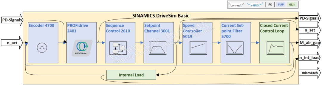

SINAMICS 驱动器通用模型的结构图:
SINAMICS 驱动器通用模型 DriveSim Basic 仿真的功能有:
· PROFIdrive 报文1,2,3,4,5,6,20,102,103,105,106,352
· 顺序控制
· 设定值通道
· 编码器
· 电流设定值滤波器
· 速度控制器
· 动态伺服控制(DSC)实现位置控制
· 可选的内部负载模型

在设定值通道中执行斜坡函数发生器和动态伺服控制DSC功能,仅限伺服。DSC中没有速度预控环节,直接给出速度设定值到后面的速度控制器。速度控制器中除了速度控制器外还包括转矩限幅、速度限幅和参考模型,像控制器适配、积分分量冻结没有包括。
电流设定值滤波器开启2个通用二阶滤波器,没有低通滤波器闭环电流控制器,这里将理想的电流控制器和电机组合为二阶低通滤波器的传递函数,即振荡环节。带宽与电流环采样周期有关。
仿真模型是一个离散的数字的系统,根据奈奎斯特-香农定理,离散系统中对负载的采样时间至少是电流控制器采样时间的一半,例如62.5μs,如果外部负载模拟工具不能满足这个要求的时候,可以采用 DriveSim Basic 提供的内部负载模型。
