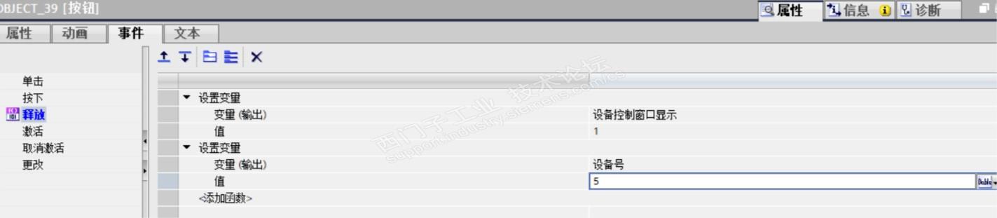

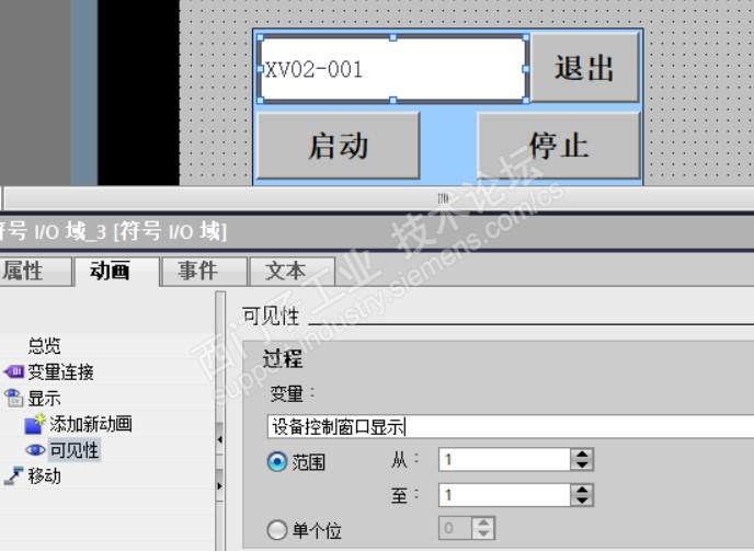

有时候异常时,会看到重影或者完全看不到按钮元件。我检查了所有能检查的,例如变量,分辨率,活动层,编组,取消编组等等,仍然无法解决。屏断电重启也不奏效。最后,将原来的弹窗复制一份,再将原来的删除掉,弹窗连接复制的副本,就完全正常显示也正常使用了,到目前为止,不知道是什么原因。最后为了确保没有异常现象,直接把弹窗改成了用可见性来做,把所有弹窗画面删除。最终用了一个控制窗口,每点击一个设备弹出一次,点击设备的同时更改设备号,一个设备对应一个号码,按下启动就开启对应设备号的设备,这样只需在PLC程序中做点相关程序就可以实现一个窗口控制所有设备。同时,也避免了弹窗功能的奇怪小问题。
最终的控制窗是这样的:
设备名称窗口显示HMI文本列表中的设备名称,关联PLC变量值,变量值是在按下流程图中相应设备打开控制栏的同时更改的。看下面截图:

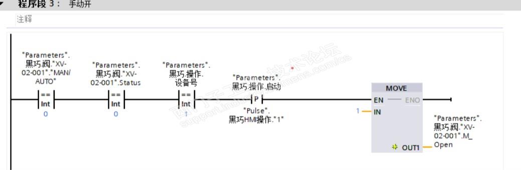

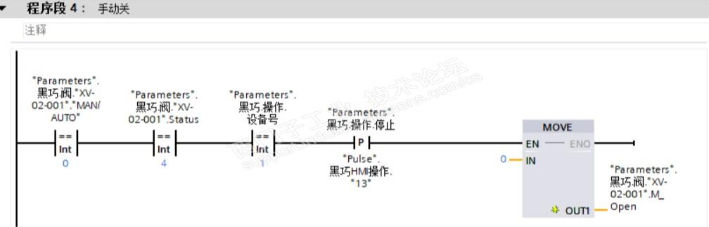

下面是PLC程序
      这样简单的程序配合HMI文本列表的使用,就做成了一个比弹窗更方便更高效的控制窗口弹出功能。当然,上文说的小问题还是不知道具体原因。
