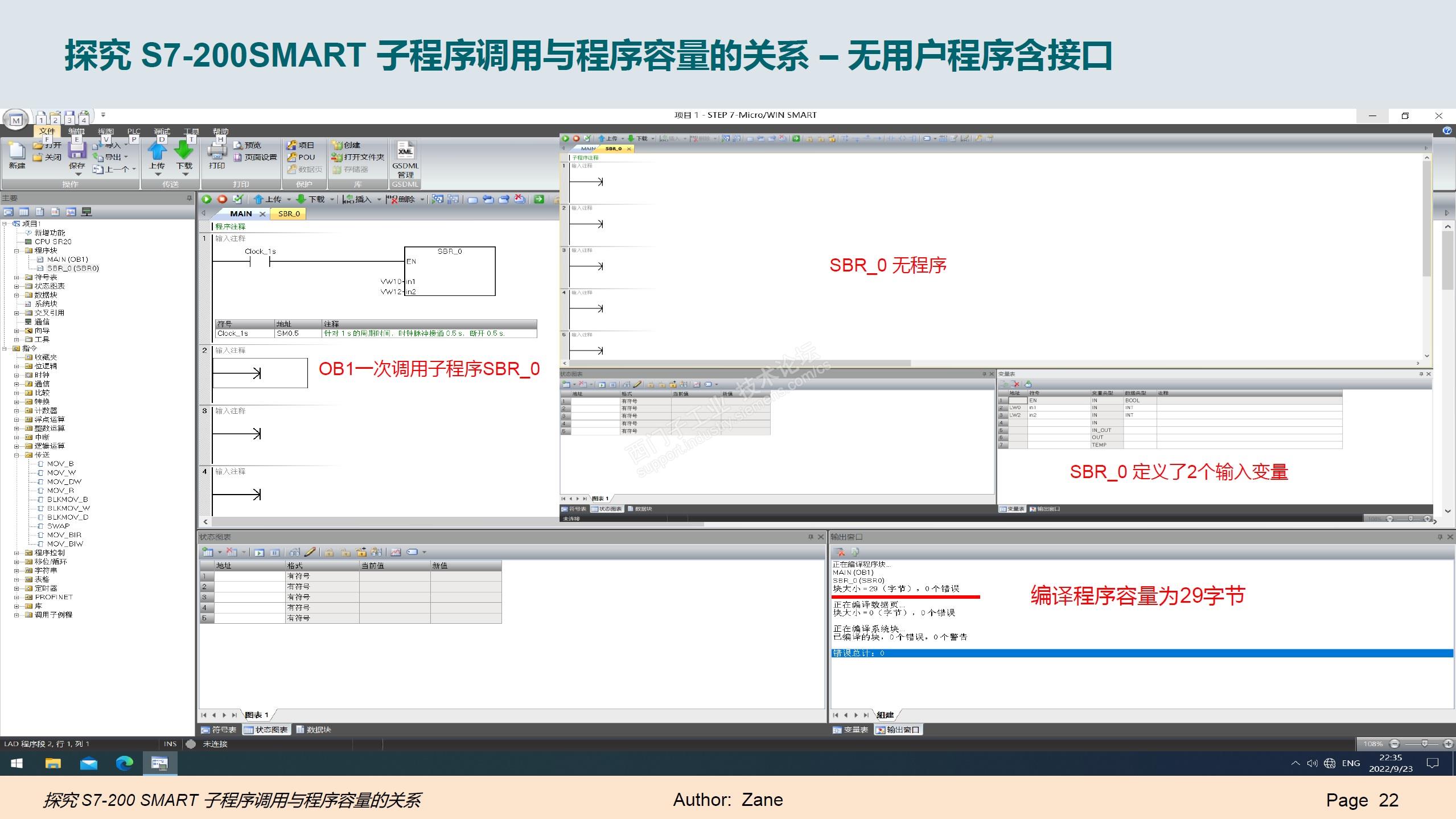

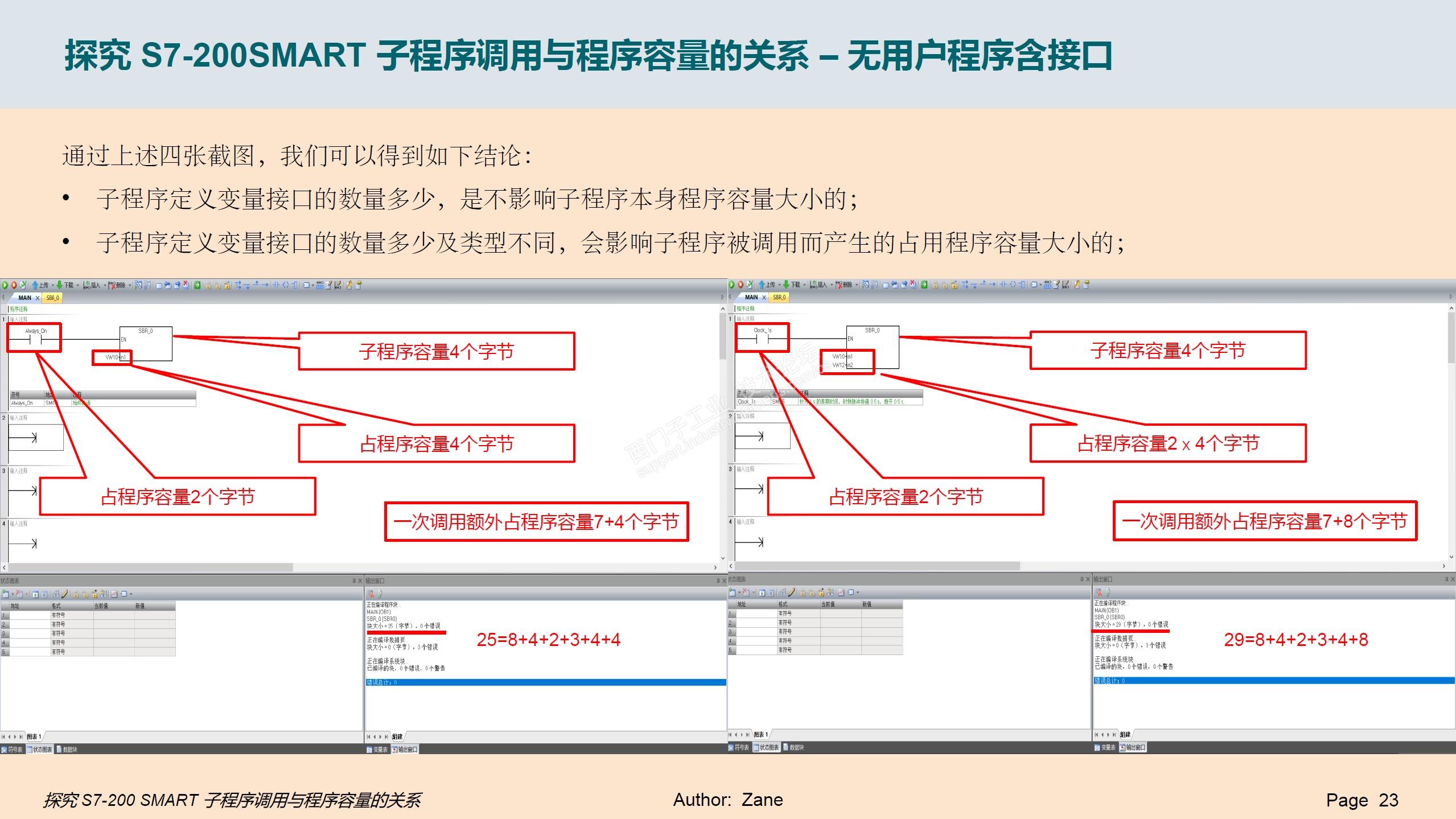

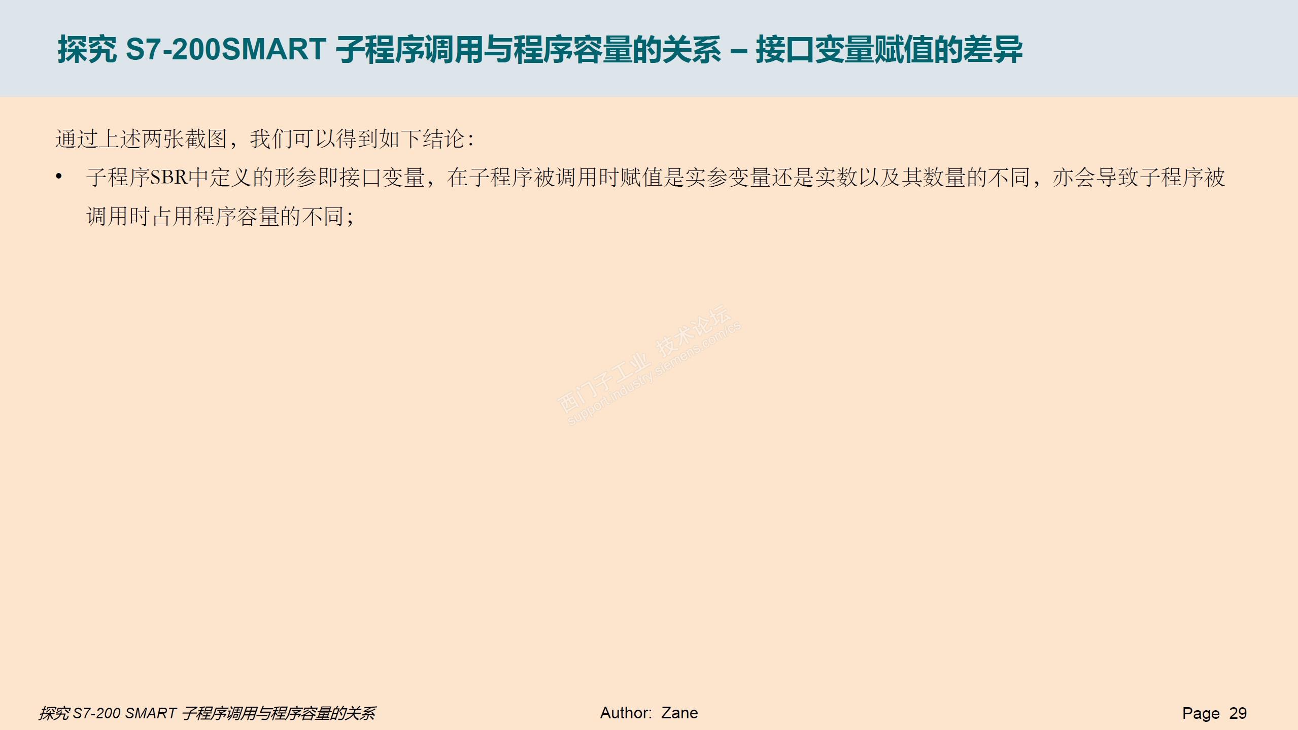

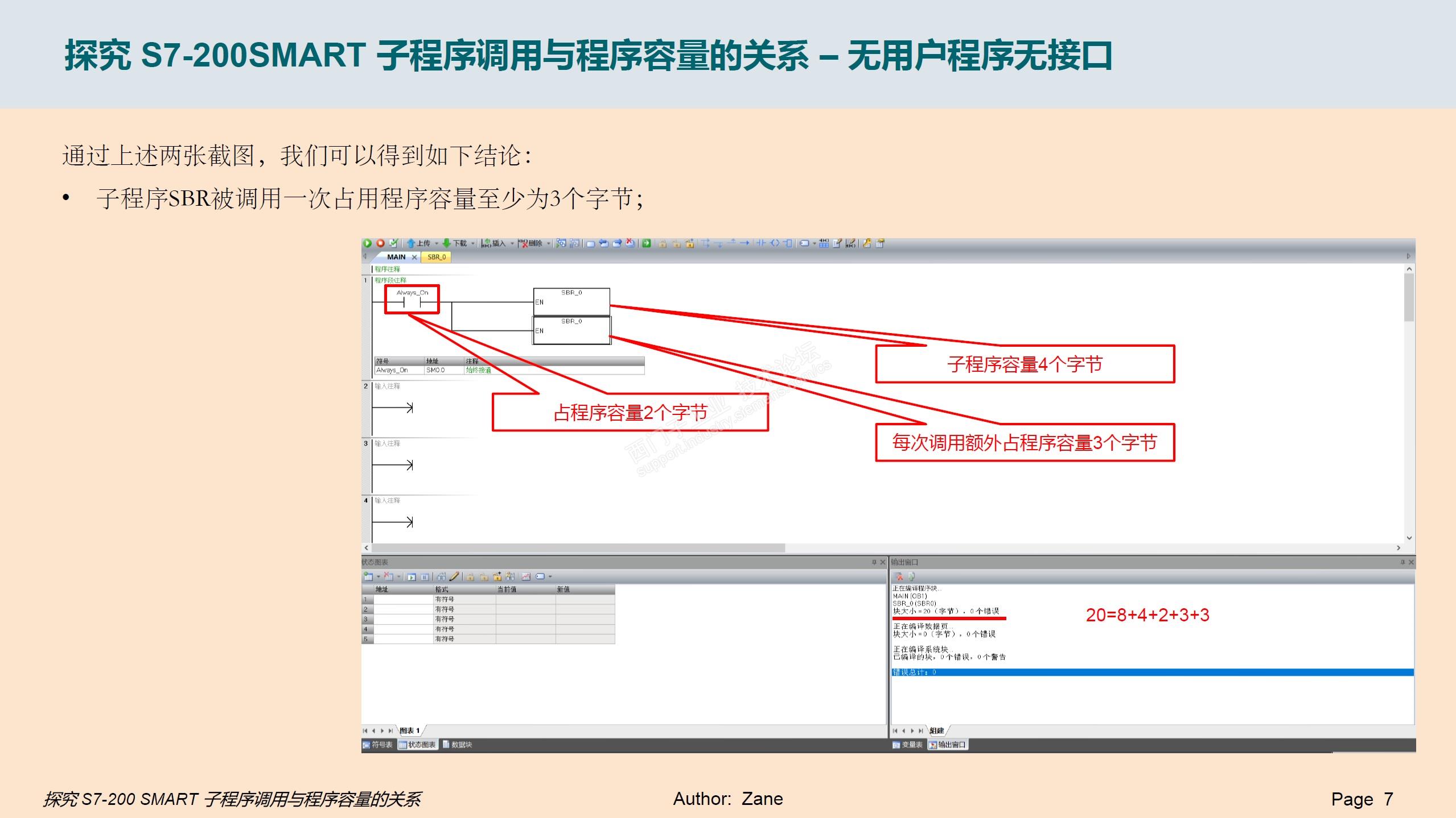

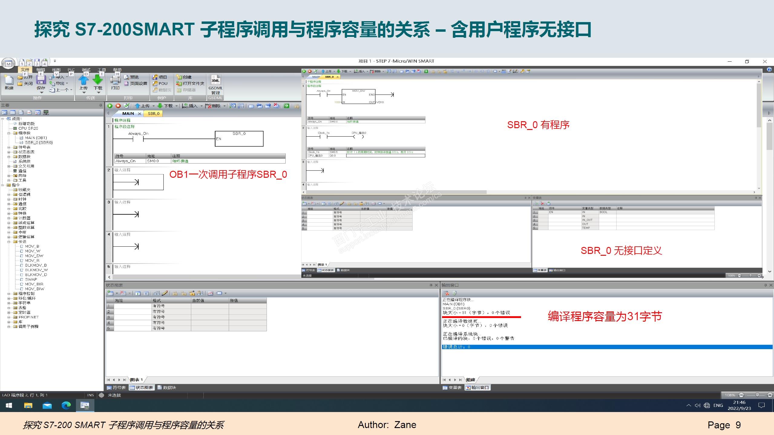

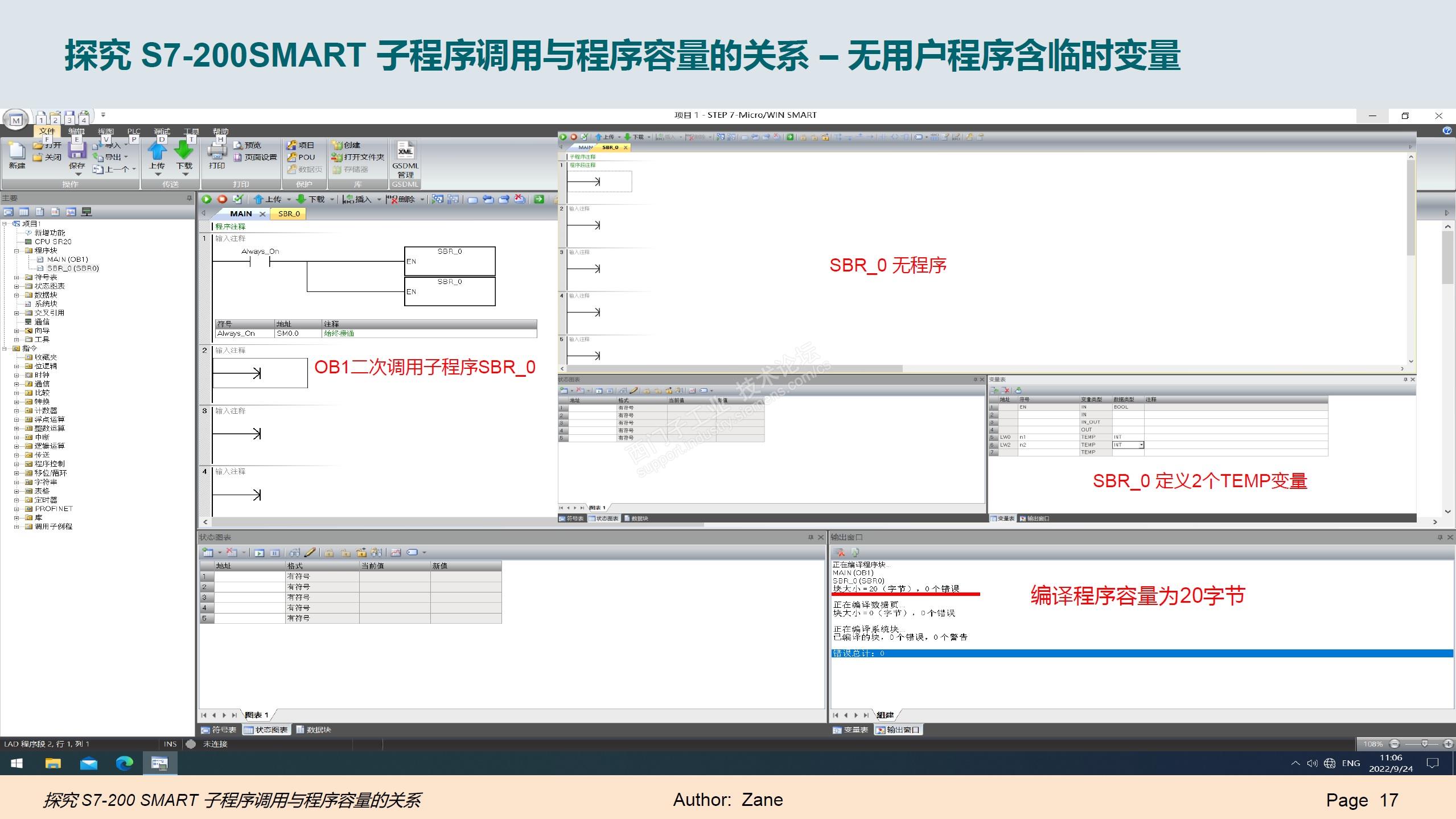

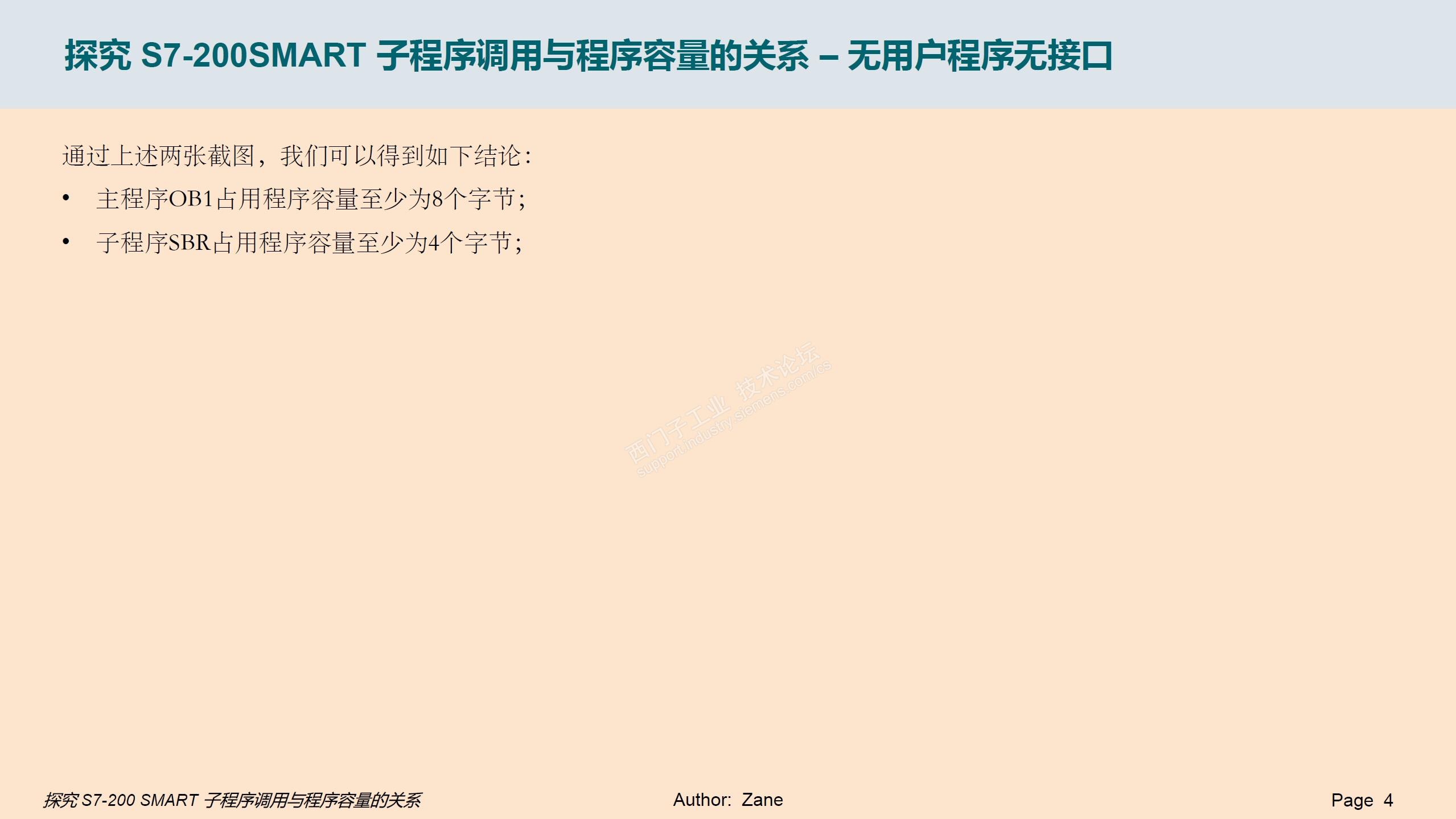

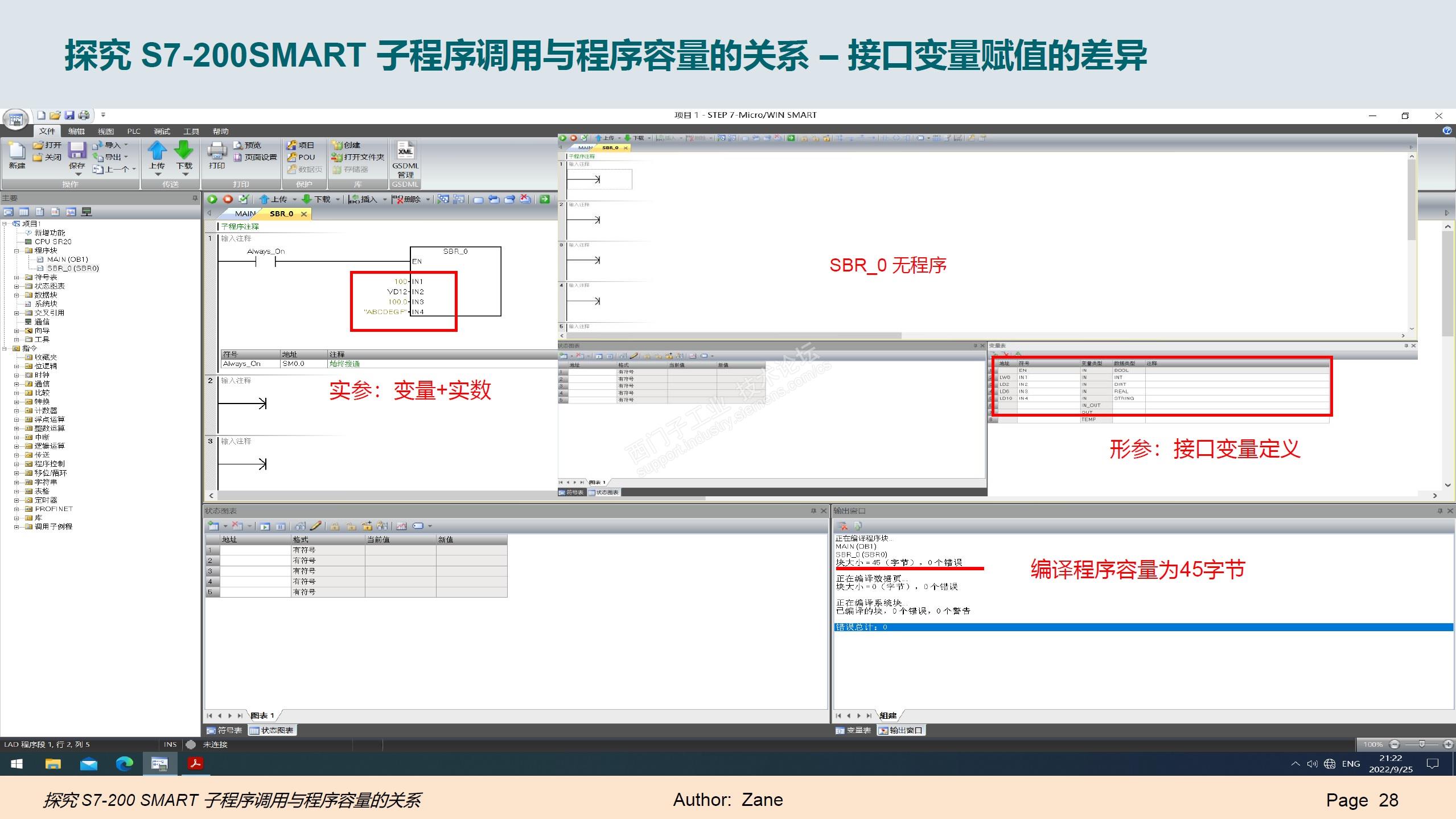

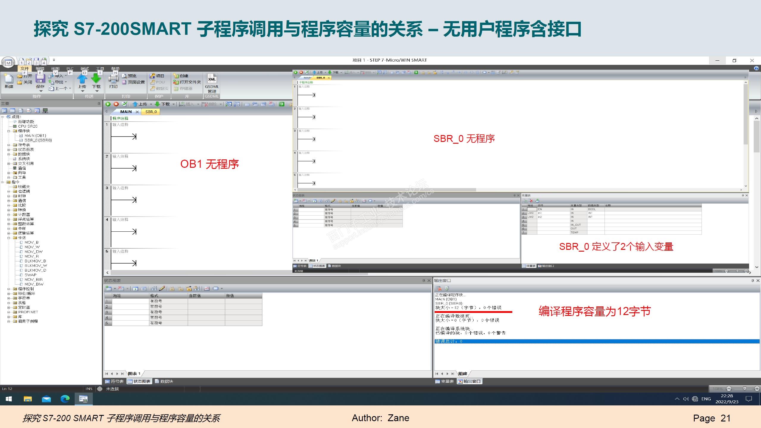

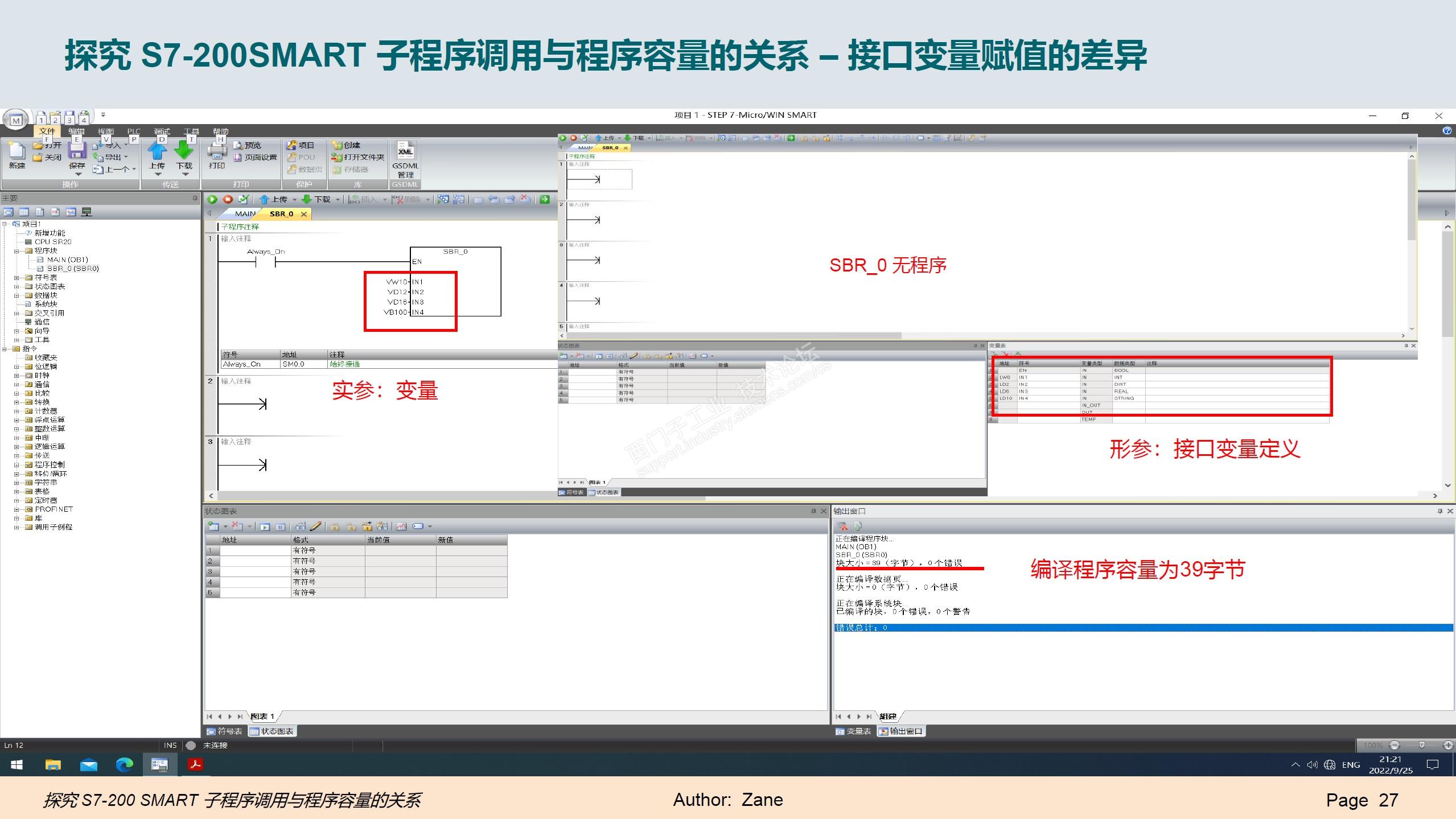

探究 S7-200SMART 子程序调用与程序容量的关系
