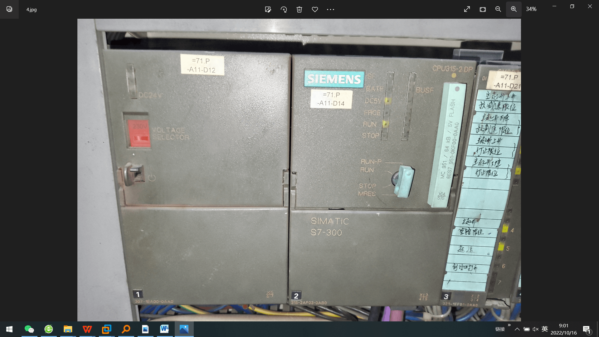

昨天反应有故障无法动作,上车发现CPU315-2DP的BF、SF指示灯红色闪烁;通过PC ADAPTER USB连接MPI口在线程序发现CPU315和3#司机室从站报错,5#大车逆变器报F082通讯故障,基本确定发生了通讯故障;

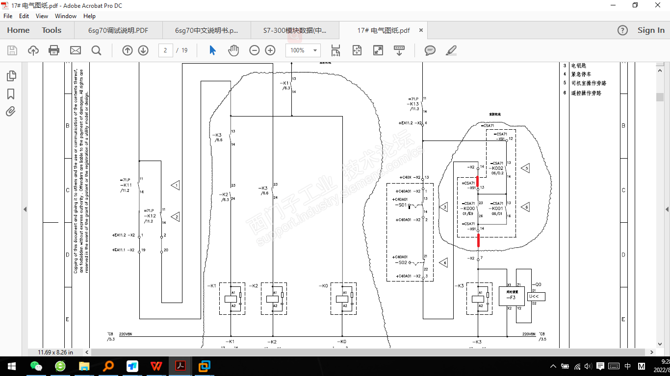

随后司机室合闸,进线接触器不吸合,查看图纸发现+EA11.1(=11.A)K3继电器无法吸合,将=CSA71(遥控柜)的X91的13、14短接;
程序中FC5 NW2 I8.7由常开触点改为常闭触点后试车正常;
CPU315-2DP比较老,下载程序时要打到RUN-P模式;

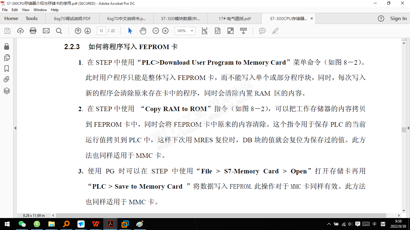

此CPU为标准型,也称老式CPU,存储卡型号:6ES7 951-0KF00-0AA0,需要将程序下载到卡中(详见S7-300CPU存储器介绍与存储卡的使用文档);上传的程序已经不是最新的程序,而是之前下载到卡里的程序;

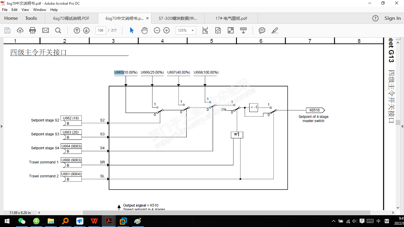

起升机构为simotras HD 6SG70可控硅定子调压装置(西门子官网查不到相关说明书);通过下图可实现四个档位的速度给定;

3、此CPU为老式CPU,存储卡型号:6ES7 951-0KF00-0AA0,需要将程序下载到卡中;和300CPU小的MCC卡不同(直接点击Download即可);
