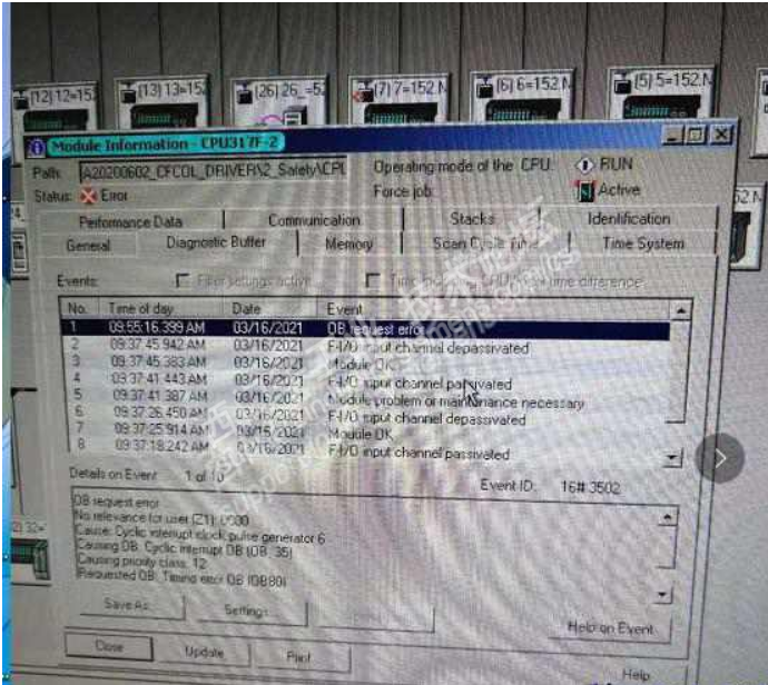

      近期我司的一条生产线的安全plc的输出模块又出现报警,出现了跳闸;到现场查看发现,一个安全输出模块的报警灯,红色的在闪烁,简单的检查下,没有发现什么异常,更换安全输出模块,复位后,设备正常开机,大约过了7个多小时,这个问题又来了,这个故障虽然不大,在3天内反复出现了4次,其中一个不是这个输出模块,是这个子站的其他安全输出模块;之前更换安全模块的处理方法就没有任何意义了,问题并不出在模块的本身问题上。直到有一天,这个问题,出现的频次高了,只能停机处理了。在线监控PLC的诊断缓冲区,都是安全模块的钝化和去钝化记录;
如下图所示:
之前的处理经验,让我觉得问题可能还是出在DP通讯上,首先更换了DP接头,这个故障还是存在,一起参与的同事觉得,鉴于这个电缆也比较老了,不如从PLC的出来开始进行一次局部的更换,大家加紧时间,换完后,近近的等待着,不到半小时,问题又来,而且这次更加严重,出现了其他没有问题的几个子站也报警了,设备表现为全机列急停。这个安全PLC的问题一直折磨着我们,因为平时处理的少,所以不敢轻易改动。这下麻烦大了,有的人觉得还是加大模块通道的监控时间,有的人觉得还是更换存储卡,重新下载程序,毕竟现在的故障不确定是通讯的问题。经过一番折腾,PLC重启了好几次,DP接头也换了好多个,还是问题依旧。正当我们一筹莫展的时候,一个同事提议测量下末站的终端电阻,拆下来测了下,193Ω,比220Ω小了不少,立马进行了更换,抱着最后一丝希望,重新复位开机,时间一分一秒的过去,没想到,这次处理视乎奏效了;没想到,处理这多年的DP通讯故障,把这个给忘记了,惭愧啊。之后的这个模块的故障一直没有出现,算是解决了。让我不解的,在缓冲区的诊断信息里,确实没有看到关于这些子站掉站的信息,难道是触发了安全模块后,这个信息就无法出现了吗?问题解决了,今后还要对这些老旧的电缆进行更换,做好通讯电缆的屏蔽层接地。
