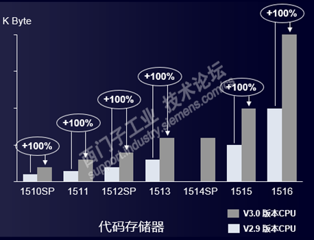

1)TIA博途V18将支持V3.0的 S7-1500 CPU,与V2.9版本的CPU相比,工作存储器大大的增加了。工作存储器包含代码存储器和数据存储器,一个是用于存储程序代码的,例如OB 、FC、FB中的程序;一个是用于数据块的,两者是分开的。新版本CPU代码存储器整体提高了100%,如图1所示。
图1

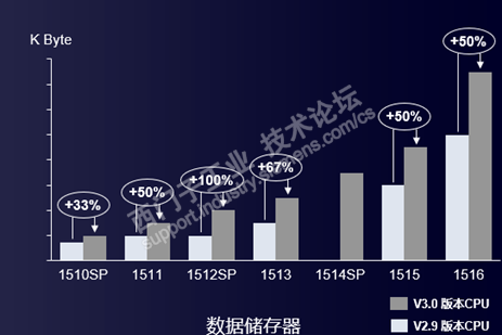

  不同类型CPU的数据存储器都有所提高,最高的也达到了100%,如图2所示。
图2
  注:
1514SP是新型号CPU。

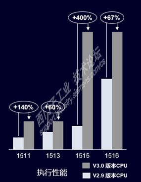

  工作存储器变大了,可以装载更多的程序,同时也要考虑到控制的执行性能,所以整体的性能也相应提高了,如图3所示。
图3

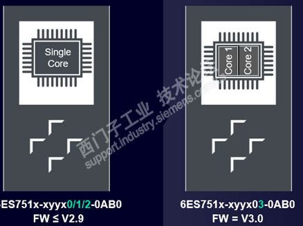

4)CPU由一核变两核,将通信功能独立,如图4所示。
图4

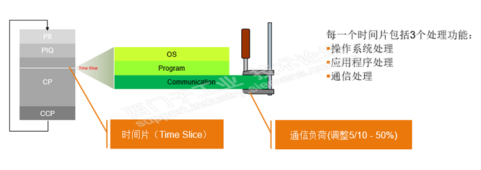

   第一个核用于程序的运行和诊断,第二个核专用于通信。每一个通信接口都带有独立的处理器,为什么CPU要分双核?网卡的通信处理器用于连接的建立、数据的发送和接收。而数据的采集和与网卡通信处理器之间的数据交换则要占用CPU的资源,在赵工写的TS与CCP就提到了这点,如图5所示。
图5
   各位网友可能知道,S7-1500的OUC 、S7通信都是通过TS完成的,这样可以保证大数据量的传输和及时性,通过调整CPU的通信负荷参数可以控制TS中的通信占比。我的观点是:CPU处理器的变化还是适应了数字化的进程,PLC作为数据的采集和处理中心,在后续的应用中可能会绕过SCADA直接与MES、ERP以及各种数据分析软件通信,这样大数据量、脉冲式的通信会造成程序运行的稳定性,从而影响到控制的精度。原因是通信的优先级比较高,不但可以中断OB1的运行,还会中断循环中断的运行,在循环中断中运行的PID控制就会不稳定,虽然可以调整循环中断的优先级,但是OB1是无法改变的。另外还有一点就是1500T CPU,使用TO控制时,由于位置环是在CPU上,不停地将计算结果发送给驱动设备并接收位置反馈等信号,如果设置的更新时间比较短,在线监控时可能会导致CPU的超时停机,这个也是通信造成的,不知道换了新CPU后效果会不会有显著的提高。
