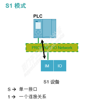

以前的S7-1500R/H冗余系统只能使用S1和S2模式的PN IO设备,S1模式中,S即英文Single的首字母,表示只有1个PN接口;1表示只有一个连接关系,所谓的连接关系,就是只能与1个CPU建立应用关联,通常我们使用标准CPU连接的PN IO设备都是S1模式,连接示意图参考图1。
图1
S1模式的PN IO设备是否可以连接到S7-1500R/H系统呢?回答是肯定的,但是只能与冗余系统中的一个CPU建立应用关联,例如连接到主CPU,如果主从CPU切换了,该IO设备不切换,所以就不能与切换过来的主CPU(原从CPU)进行关联了,也就不可用了。

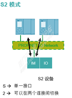

S7-1500R/H冗余系统推荐使用的是S2模式的PN IO设备,即1个PN接口但是可以有2个连接关系,可以同时与主从CPU建立关系,与主CPU的通信是有效的,与从CPU的通信是备份的,连接示意图参考图2。
图2
主从CPU切换后,S2模式的IO设备也会立即切换,这样PN IO设备不会丢失或者掉站。由于大部分的PN IO设备都只支持S1模式,为了可以将这些设备有效连接到冗余系统中,从TIA博途V17及以后版本,S7-1500R/H系统增加了新的功能,在主从CPU切换后,S1模式PN IO设备先断开原有应用关联,然后再与切换后的主CPU重新建立通信关联,这样PN IO设备会有一个先掉站然后再恢复的阶段,导致站点上的输出点清零,连接的控制设备发生抖动,为了保证切换的平稳过渡,需要将S1模式 PN IO设备上的输出设置为保持模式。

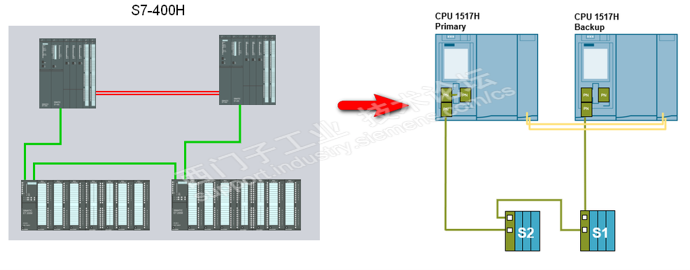

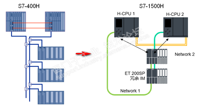

不管是S1模式还是S2模式的,接口都是1个,是不冗余的,而原来使用S7-400H通过DP网络连接站点的接口是冗余的,在运行中可以更换故障的接口设备,这也是为什么有的项目中还使用S7-400H的原因。与TIA博途V18一起推出的PN IO设备ET200SP将支持R1模式, R即英文Redundancy的首字母,表示PN接口是冗余的;1表示只有一个连接关系,这样每一个接口与一个CPU进行应用关联,连接示意图参考图3。
图3
有了R1设备的加入,使S7-1500H系统PN IO的配置更加灵活,可以完全替代S7-400H 各种网络连接IO站点的方式。

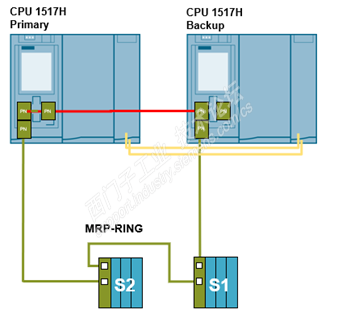

从TIA 博途V15~V17,S7-1500H连接PN IO使用的是MRP(Media Redundancy Protocol)协议,经典的配置如4所示。
图4
     使用MRP协议,网络必须是一个环网,即使主从CPU之间没有站点也必须连接,这样才能形成环网。大家可能还记得S7-400H可以使用系统冗余方式连接IO设备,就是主从CPU间可以不连接,数据通过光纤进行同步。从TIA博途V18开始,S7-1500H也支持这样的配置方式,在这种连接方式下就不能使能MRP了,否则就要报断线错误了,连接示意图参考图5。

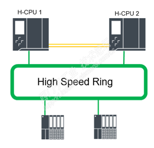

   早期的环网由交换机搭建而成,称为高速冗余环网HRS(High Speed Ring),与现有的MRP环网是相互独立的,不能混用。而之前的S7-1500H与PN IO设备只支持MRP环网,所以不能接入到现有的HRS环网中。使用TIA博途V18,S7-1500H冗余系统(需要更新到V3.0版本)将可以接入到HSR环网中,如图6所示。
图6

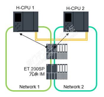

   使用支持R1模式的PROFINET IO设备ET200SP,可以与S7-1500H 搭建一个双环的PN IO 网络,这将大大增加系统的可用性。R1模式PN IO设备与S7-1500H典型的网络配置参考图7。
图7
  从图7中可以看到,ET200SP带有冗余的接口,两个接口分别与主从CPU的PN接口形成环网,PN网络不能合并,主从CPU通过光纤进行数据同步。
   S7-400H通过DP连接ET200M时,网络拓扑是线性的,S7-1500H与支持R1模式的PN IO设备ET200SP同样支持线性拓扑网络,这样可以不受限于从站的安装位置,灵活布线,连接示意图参考图8。这里是不是可以在扩展地想一想,两个S7-1500H-CPU能否可以通过星型拓扑连接PN IO 设备?
