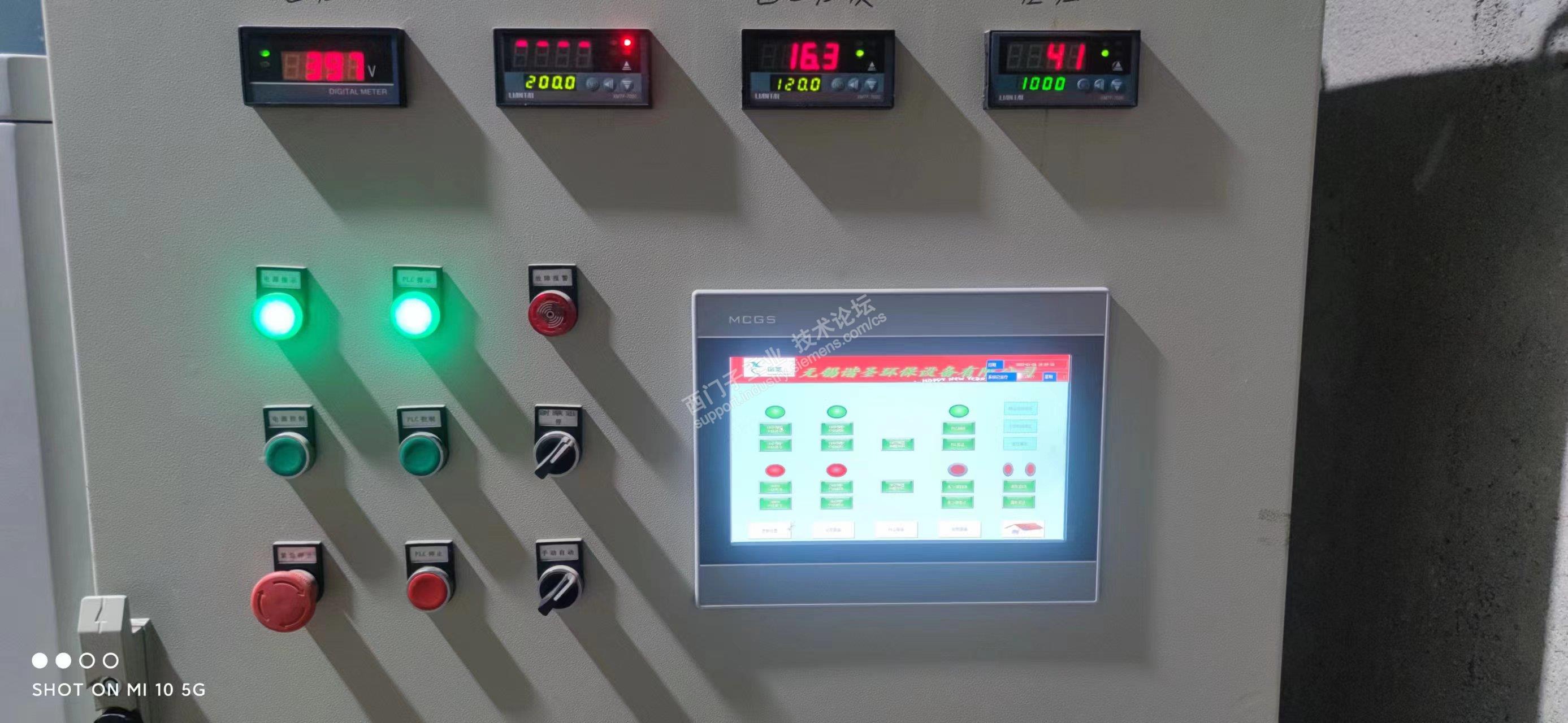

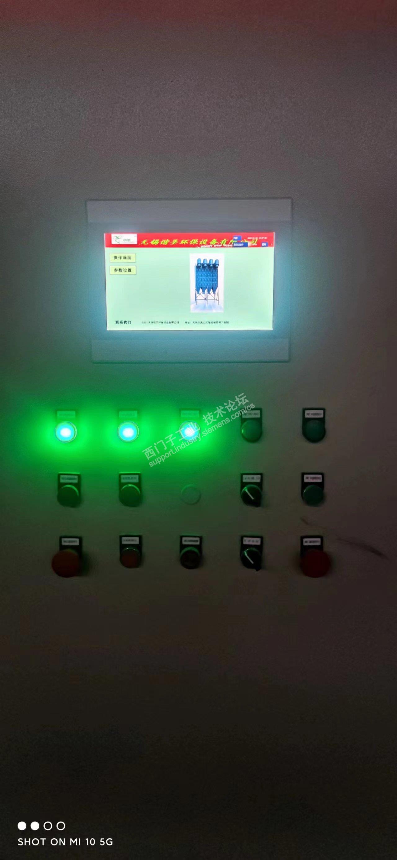

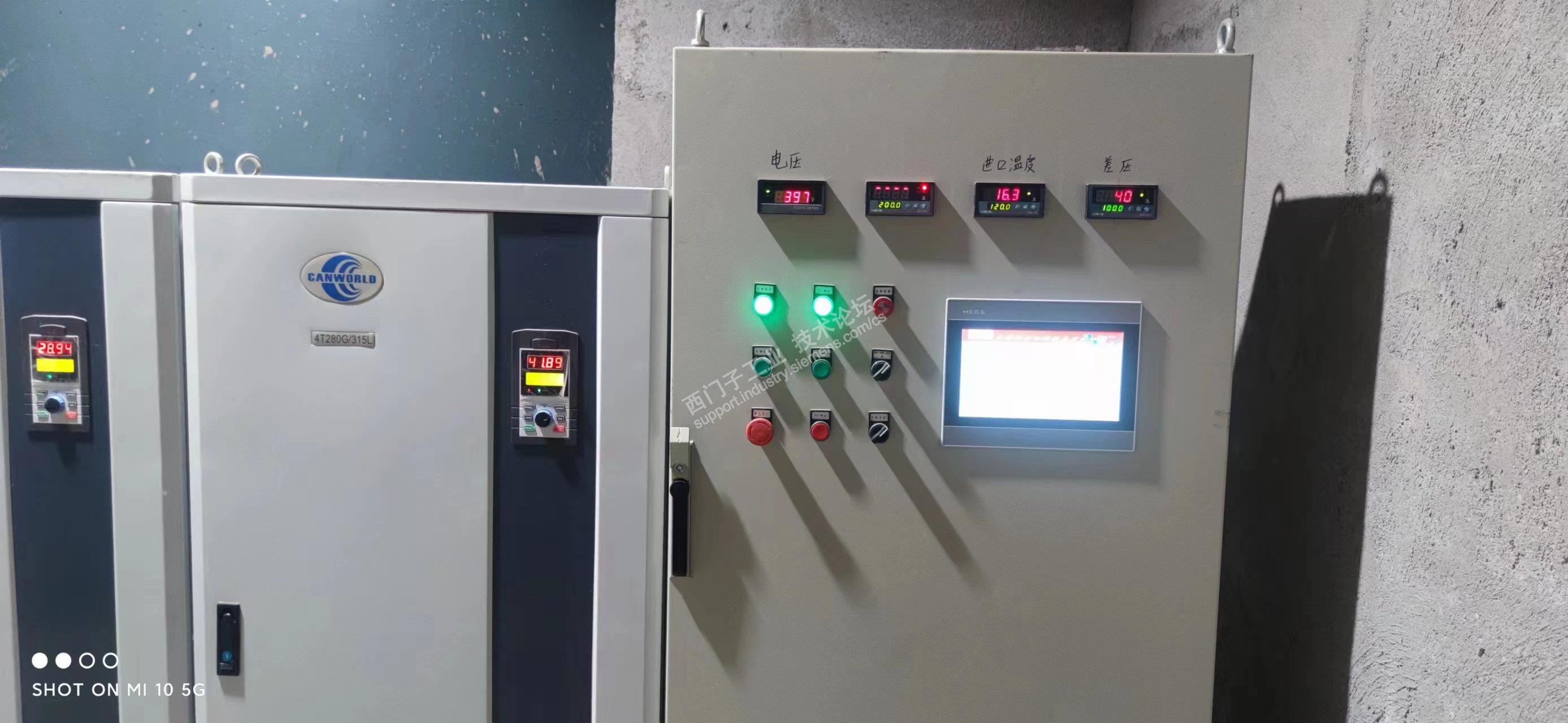

故事发生在2022年春天,地点是山东聊城,设备是除尘器,因为企业是炼钢厂,所以除尘系统比较大,也比较复杂,一套除尘系统价格更是超过了一千万元,因为是新厂刚刚投入生产,前一个月一切都是正常,可事情就发生在一天清晨,早上七点中,都在正常生产,突然除尘器没有了效果,车间到处充满灰尘,设备科紧急到除尘设备,可设备人员到了现场,没有任何报警,关机重启后一切恢复正常,可事情的古怪就发生在后面几天,每天早上七点左右都会失效一次,因为这套系统带有远程控制系统,所以大家都怀疑是厂家设置的,就给厂家打电话咨询。厂家说没有,但是大家都在怀疑是他们,因为过程中发生了点不愉快。没有办法就另外找了一家除尘设备厂家,通过修改系统程序,把远程模块给去除了,设备也正常了几天,当大家都以为事情解决的时候,同样的事情又发生了,当大家静下心来思考这个问题的时候才发现每次都是主阀门自动关闭,其余设备,变频都在正常工作。每次解决这个问题都需要手动去把主阀门打开就可以了,就这样过了一段时间,因为疫情原因我也离职了,后来也打过几次电话,最终才知道是因为主阀门是气动阀门,每次自动关闭是因为气体压力不足,所以导致,自动关闭了,一个小小的问题。至于为什么是每天早上七点,是因为这个时间段正好是空压机切换的时间,通过这件事情才发现,当碰到问题的时候是我们想的过于复杂了,打开机柜看到那么多的自动化控制,又没有任何一个报警信号,大家的心就偏离了正确的方向,期间也找过很多自动化的专家,包括把系统都改了,所谓的专家也没有发现问题的根源所在。最后总结了一下,复杂的不是系统。而是人心啊。
