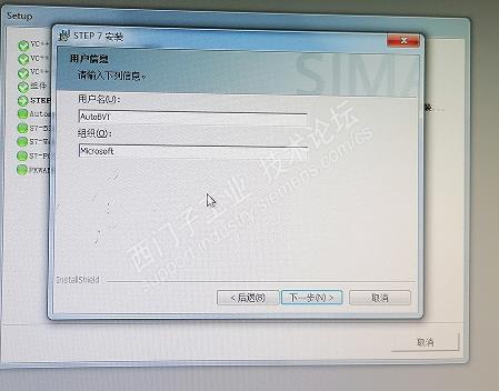

         在我们的日常工作中,经常会用到连接plc上位机(台式电脑或笔记本),难免会遇到电脑中毒,或坏掉,所以我们要学会西门子plc软件的安装,一般来说200,和200smart的软件,只要安装包没有缺陷,按照提示一般不会有问题,但是300和400的s7 scimatic manger则不会那么顺利,如果你不按照一定规则来,还真不一定能安装成功,下面是我的安装经验,首先安装文件一定要放在某个盘的根目录下,比如D:\……。不能放到这个盘的某个文件夹的里边,例如D:\文件夹\……。其次是文件的命名不能包含有中文名称,必须全部用字符或者是数字。再者文件的安装位置应该选默然的位置C盘的根目录,不要自己自定义。再就是安装的内容最好全部选上,如下图

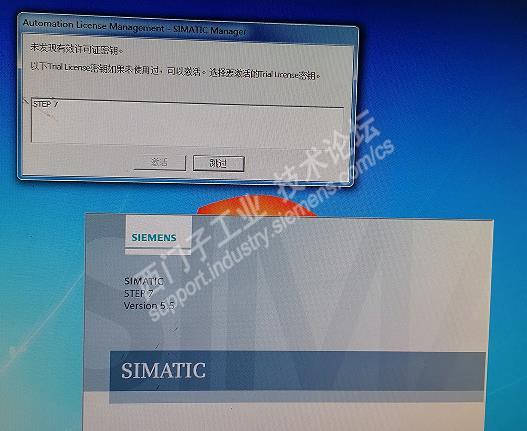

一般秘钥选择安装后激活,等安装完成后,再次点开会提示你激活s7,如下图
你选择step7,然后单击激活,则安装成功,可以正常使用,一般来说在安装之前会提示你重启电脑,你可以重新启动一次,安装完成同样会提示你重新启动电脑,你按照操作即可,总之按照这样的顺序成功的几率还是比较大的。目前没有安装程序的伙伴,可以去西门子官方下载中心去下载,在下载之前再注册一下,不过过程也是比较复杂。就目前的安装环境而言,Win10的系统是可以安装s7的,Win11系统好像没听说能够安装成功,反正我是没有安装成功,问了一下专业的师傅说,也没安装成功,当然了这些内容仅供参考,不是官方发布的,这是个人经验之谈,谢谢大家。
