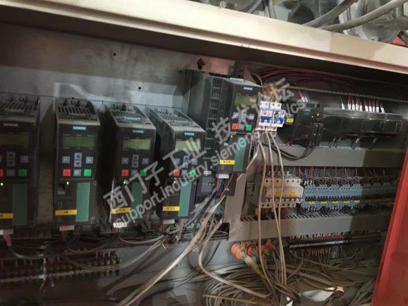

前两个月,朋友打电话说,生产现场的地板贴合生产线牵引辊速度提不上去,怀疑是驱动出问题了,让我到现场确认一下故障原因。
马不停蹄赶到现场,发现还是那条比较新的生产线。
用了几台G120变频器,用1500PLC做的各级辊子的同步。

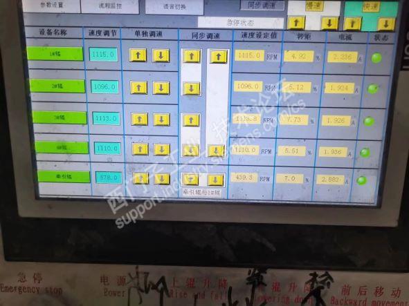

简单观察了一下触摸屏的数据,核对了一下实际的速比与电机速比,测量了辊子的直径,发现参数设置没有问题。但调速时,电流明显上不去。

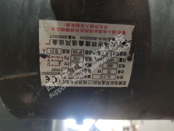

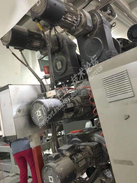

果断跑到电机侧,一摸电机,被烫到了。观察电机铭牌,2.2KW,明显还没到额定电流啊。
观察散热风机,发现风机不转了,只有电机一刻不停地运转。
压根就不关驱动的事啊,明显是电机过热,电流上不去导致的转速上不去。让现场联系购买新的散热风机。后来现场再没打电话了。
