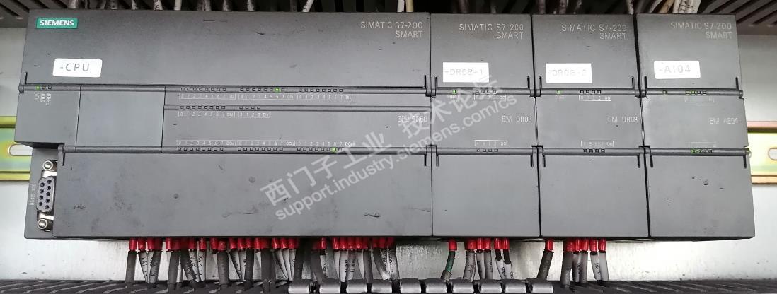

            记得那是我刚来目前这个单位来工作,第一天上班就接到领导安排的一个任务,说是8输煤皮带的干雾抑尘装置不能正常使用,让我过去看看,当时我心想我,这是领导在考察我的工作能力,自己一定要给领导留下一个好的印象,怀着这样的初心就到现场,一看就地的控制柜是通过西门子200SMARTplc来控制的电磁阀动作,大体的粗略的扫视了一下柜子里的设备,心里觉得还行,设备部不是太多,是一块cpu,带三块模块,两块数字量输出,一块模拟量输入,柜子如下图:

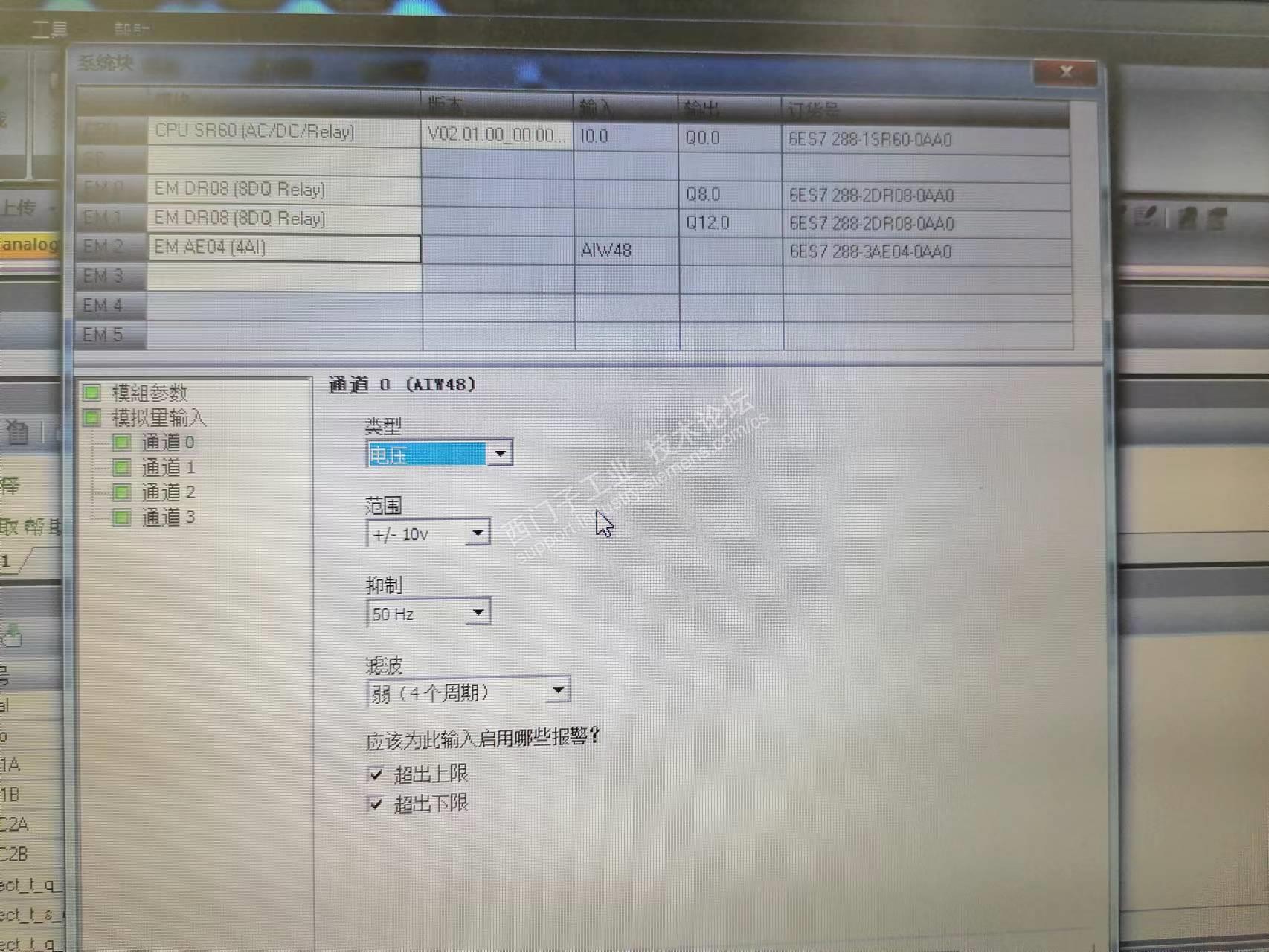

当时的现象就是两个模拟量输入没有信号,刚开始怀疑是不是两个模拟量变送器坏了吗,还是这个模拟量卡件出现了问题,心里自己犯嘀咕,经过自己拿万用表测量,两个变送器都有24v直流电源,能够为变送器提供电源,说明模块正常,再后来用毫安档测量也都有相应的毫安量,这说明变送器也是正常的,那问题出现在哪呢,这可咋办,在没有其他的原因了,领导那还等着回话呢,一时间我也没辙了,最后看看程序吧,正好我的笔记本有那个200smart的软件,那时班组里边的笔记本确实是没有软件的,所以我感觉我还是比较靠前的,特别是我连到plc的程序时,我的同事对我刮目相看,觉得我在plc这方面还可以,带着这种优越感,我也硬着头皮打开程序,刚开始也是在乱看,没有目的性,就是随便的翻看,突然间就看到了模块的设置,如下图
发现模拟量模块里边的设置还真是不对,应该是电流啊,不应该是电压的,因为模拟量我们一直就是用的电流啊,最后我就把它修改为电流,下载了一下,这下正常了,触摸屏的模拟量正常了,就在那一刻,我内心非常的高兴,觉得自己太幸运了,虽然事情过去好几年了,但是今生难忘,让我就明白了硬件的组态的重要性,平时一定多注意细节问题,才能使你在这个领域走的更远。
