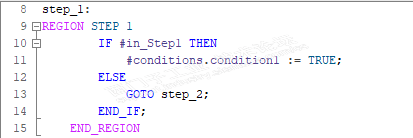

        由于以前使用S7-300的PLC比较多,现场实际情况有时编写一些小的顺序动作,这时应该是使用Graph语言比较直观简洁,但是S7-300编程需要安装Graph语言包,为了一段程序而去安装语言包有时会觉得麻烦。那么我通常就用以下简单的SCL写一个8步顺控,使用起来也简洁明了。
        下面简单介绍一下:

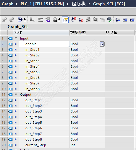

1、首先建立FC块定义8个输入输出和当前步变量,步数根据实际情况确定;

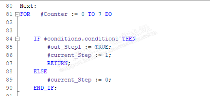

2、程序非常简单,当不同步数的输入信号触发时,激活相应的运行条件,否则跳转下一步,8步类推;
3、通过循环扫描如果步的条件满足,则激活对应步的输出,并传递当前步号;
4、程序前对信号初始化;

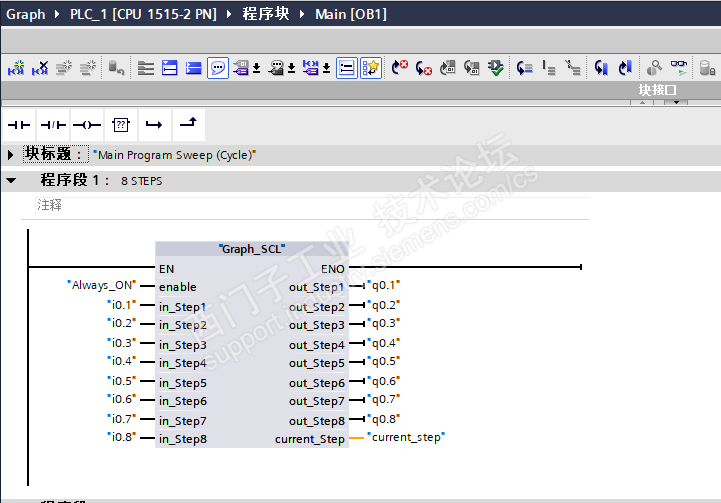

5、程序调用;

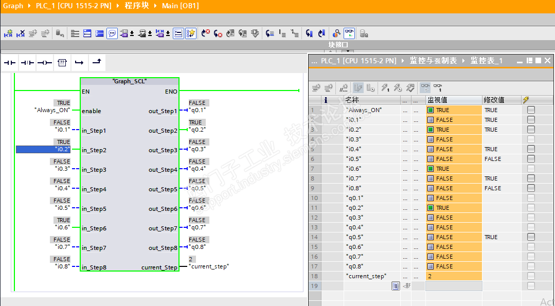

6、监控运行;
         有不合理或者优化的地方,欢迎大家批评指正,一起学习,一起进步。
