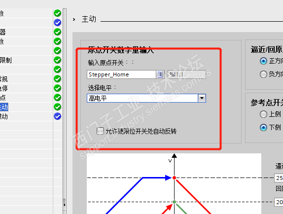

    遇到的第一个问题就是配置工艺对象时老报错,8613:虽然未组态硬限位开关,但还是在主动回原点过程中 ,激活了在该硬限位开关处反向。原因是我的电机由于不需要硬件限位,所以在组态中没有配置硬件限位。但是在回原点的配置中,在允许硬限位开关处自动反转的勾选没有取消。并且输入原点开关没有配置。修改了这两项之后,组态正常没有报警了。

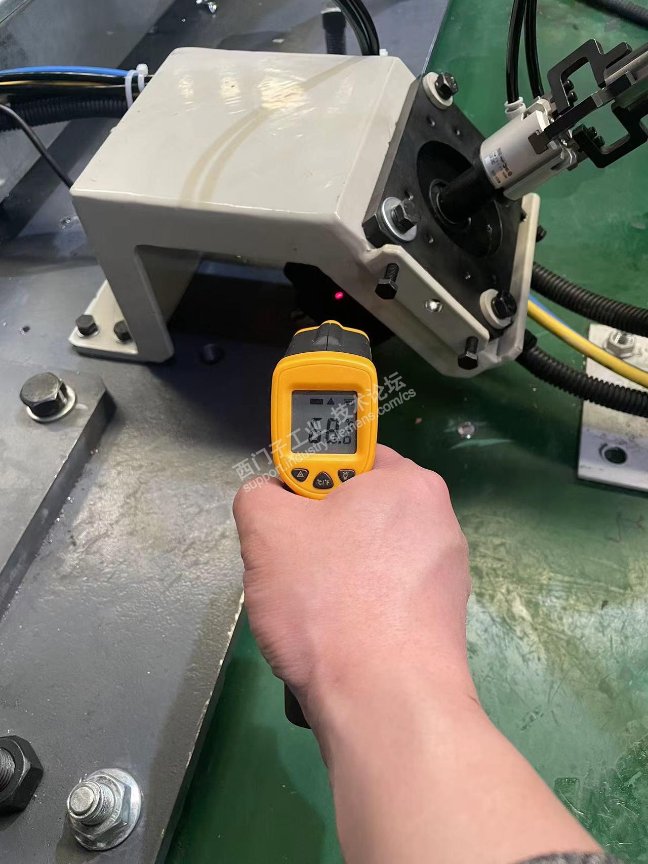

  第二个问题是在运行了几小时后,发现电机本体过热,热的超出了认知范围,感觉不太正常。后来经过核实发现,是因为厂家推荐的驱动器最小输出电流是3.2A,而推荐的电机的额定电流是2A,所以过热。厂家又顺丰了新的驱动器,第二天一早到了之后继续调试。

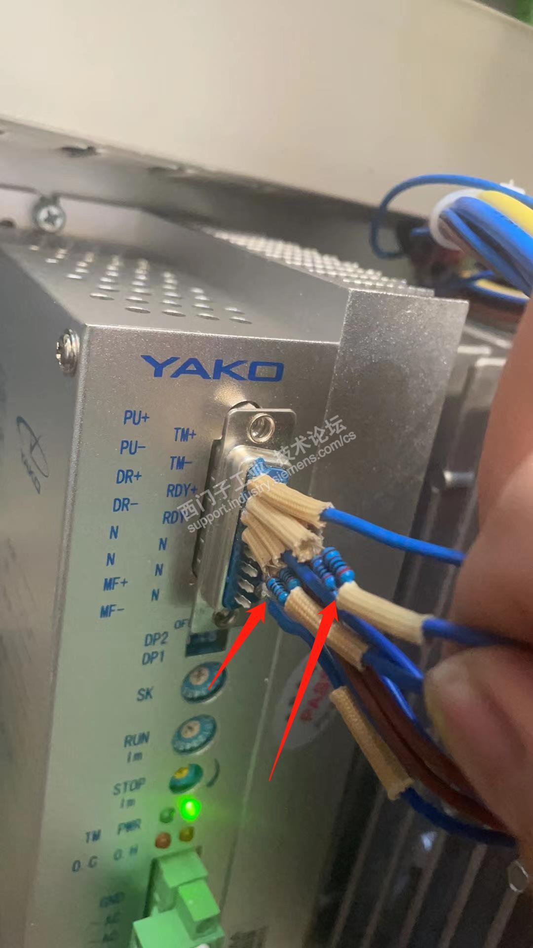

第三个问题是,老驱动器的脉冲是24v,而新的驱动器是5v。我用的1200信号板,特意为了配合老驱动器而买的24v脉冲输出。信号板没法换,所以在驱动器脉冲输入引脚上串联了1k电阻。由于没有1k电阻,最后是两个2k并联解决的问题。
