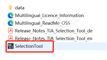

        1)   无需联网就能使用,方便工控人在现场使用
        2)安装包内存小,无需安装,解压后就能使用,如图:
解压完在文件夹中就可以打开软件。

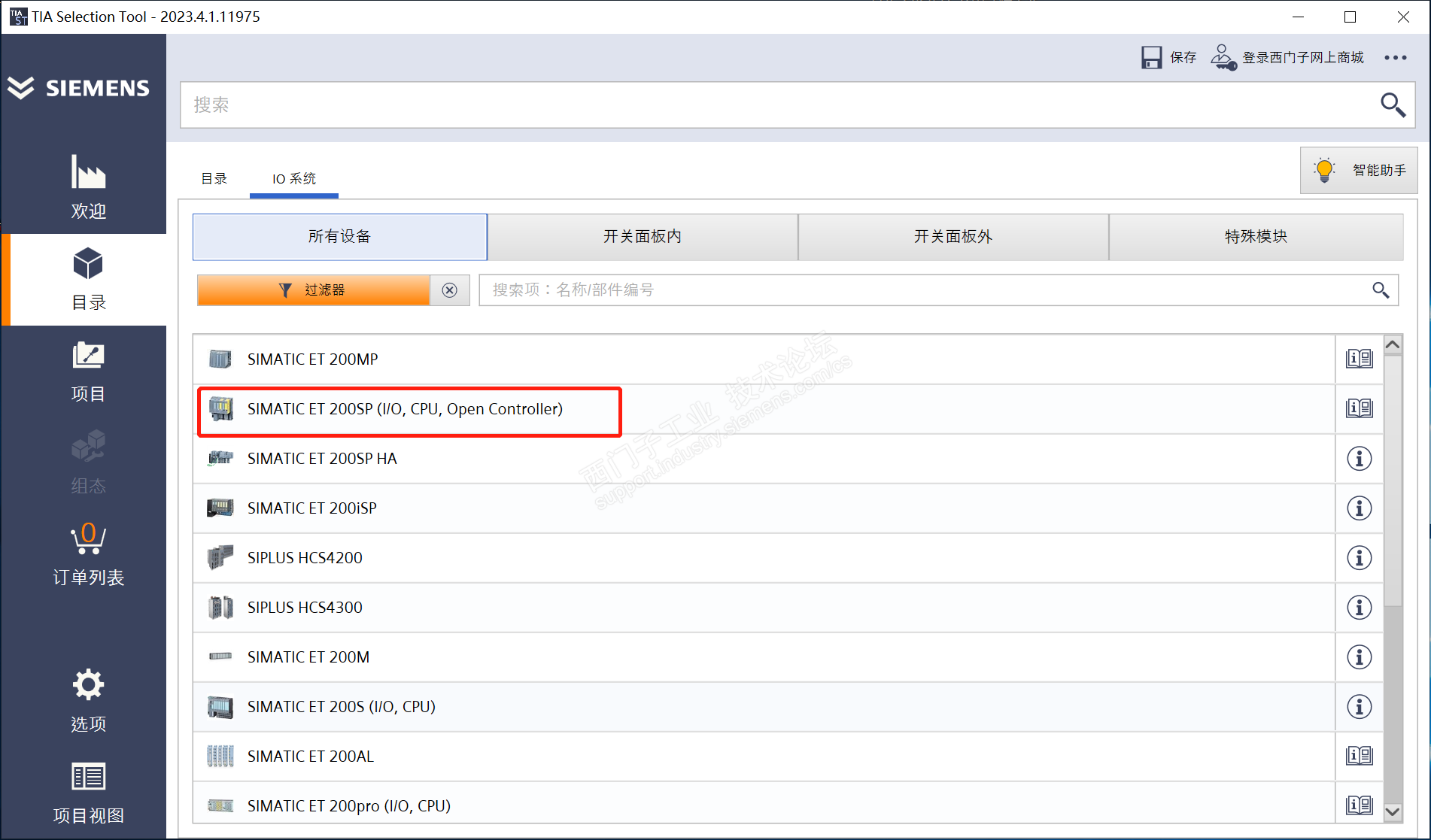

在目录中可以看到众多产品,PLC,交换机,电源,软件等等,基本上常用的都涵盖了。
        4)   可以形成统一的订单列表,到处格式多样,用一个简单的例子来说明,以ET200SP为例。首先选择目录中的ET200SP,如图:

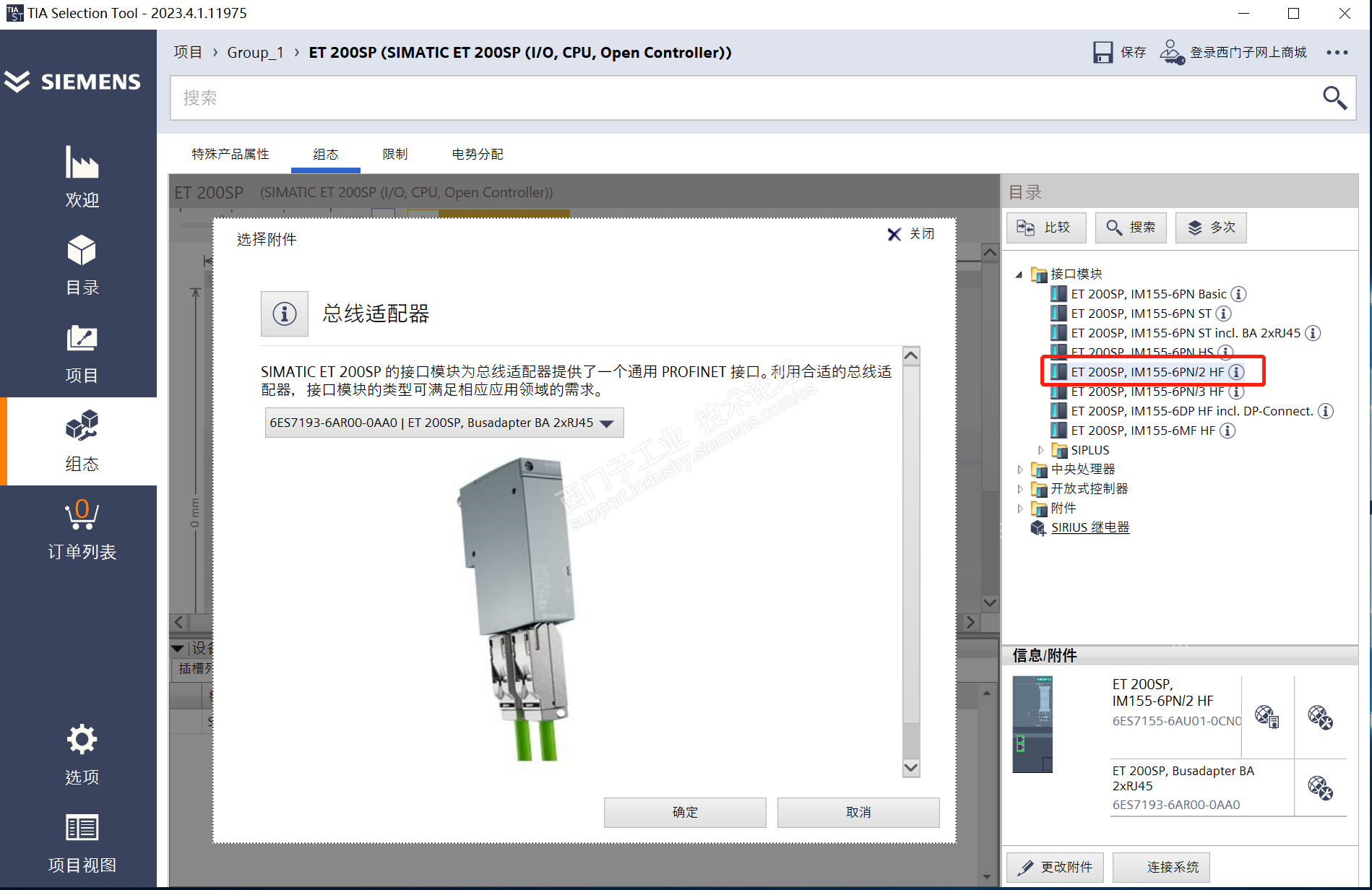

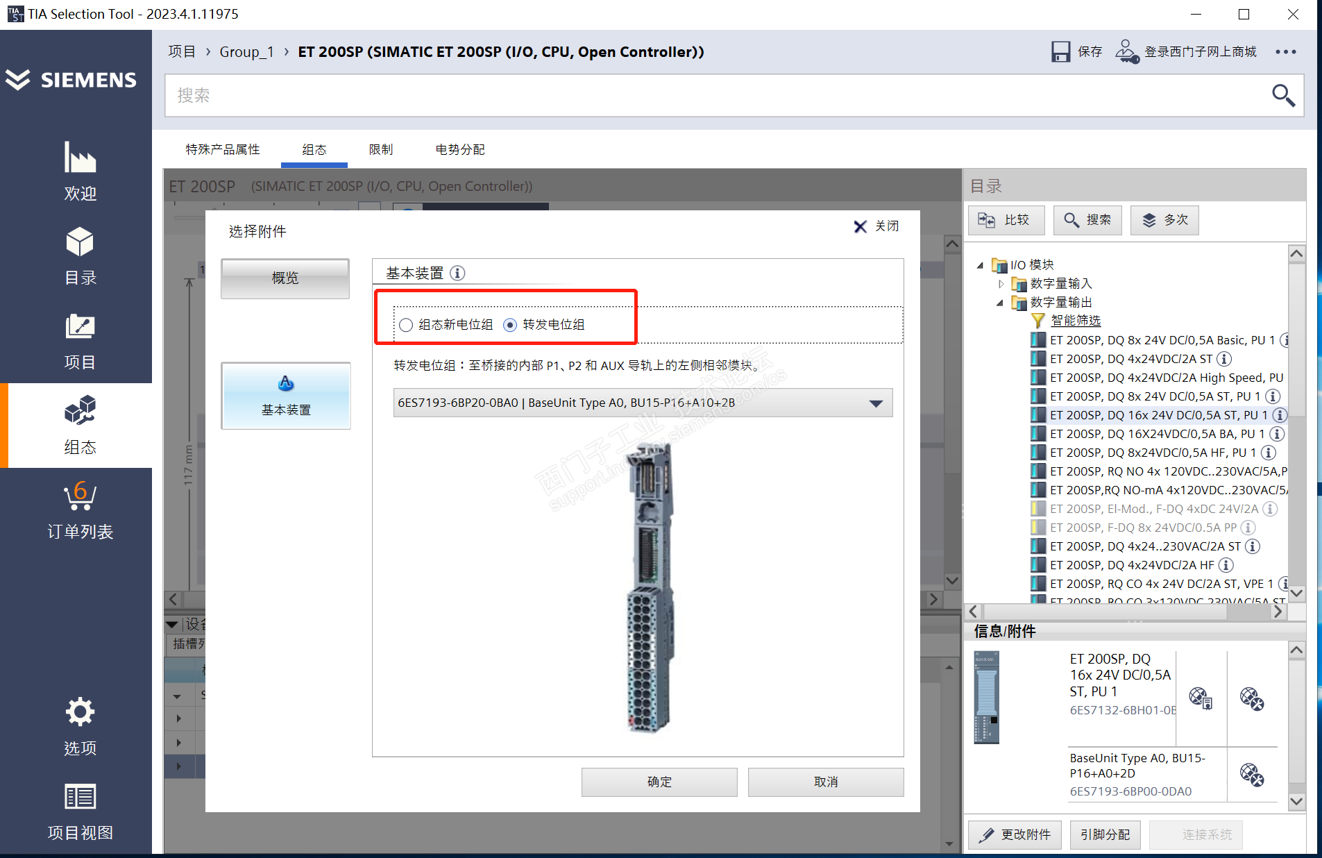

然后我们来组态,选择接口模块,会提示选择适配此接口模块的总线适配器。如图:

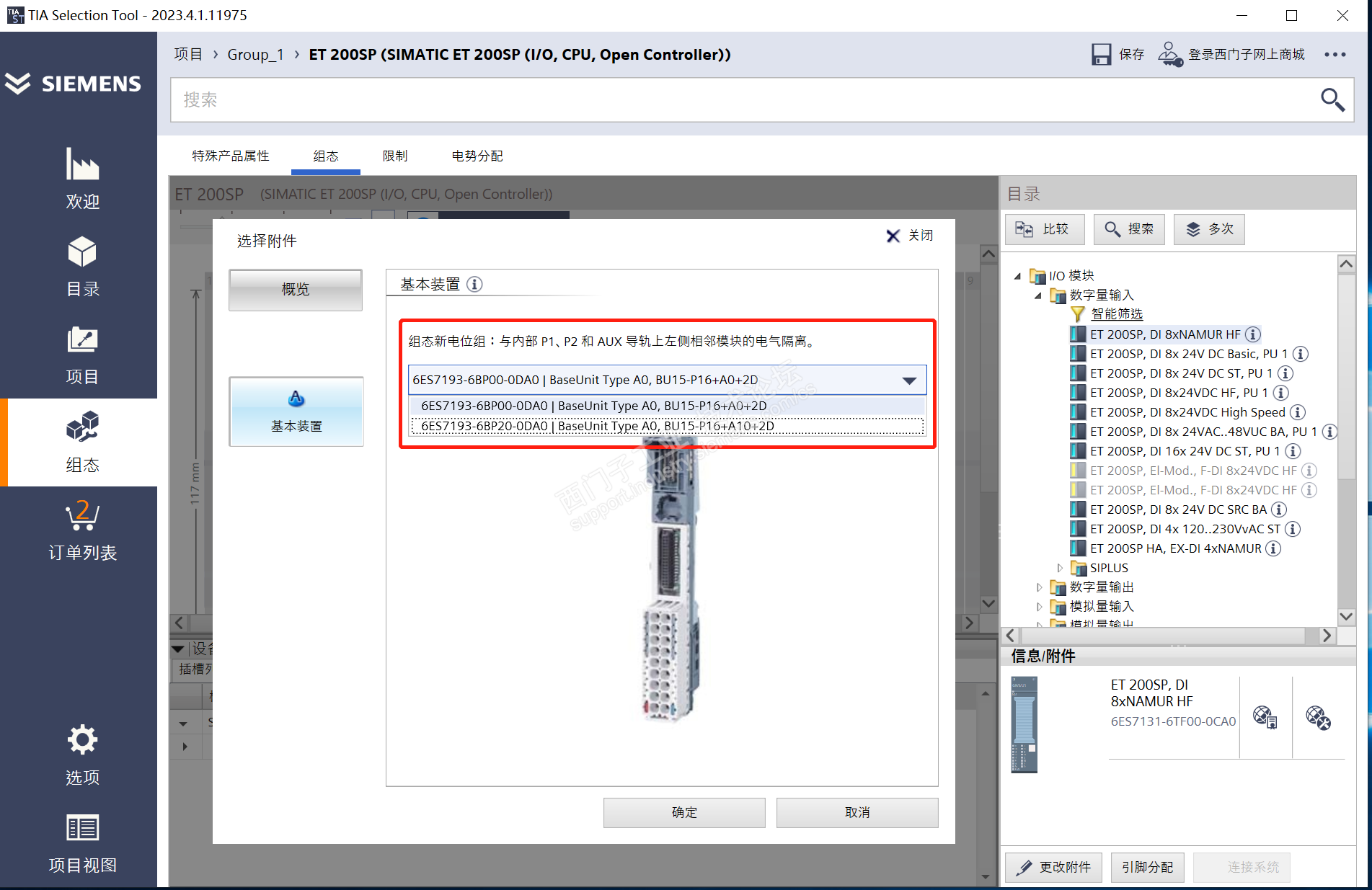

然后添加相应的IO模块,用过ET200SP的工程师应该都知道第一次组态这个产品时被这个浅色端子和深色端子搞得头疼。在TIA选型工具中就说的很明白,浅色端子代表新的独立电位组,深色端子代表转发电位组。如图:

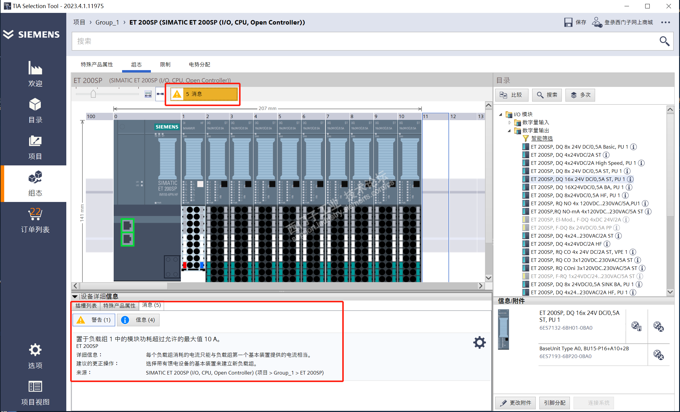

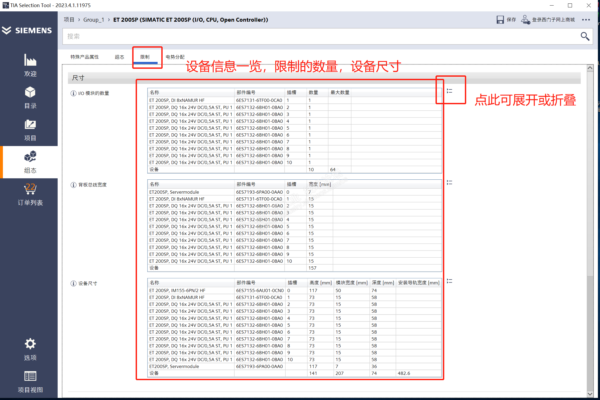

组态完后系统会提示你的选型是否有问题,如图:
根据提示去排除问题即可,关于这个电流问题,可以在限制选项中查看,如图:
根据限制中的功耗可以调整端子的选择及电源分配。还可以查看设备的尺寸及背板宽度,方便我们画柜子布局图。

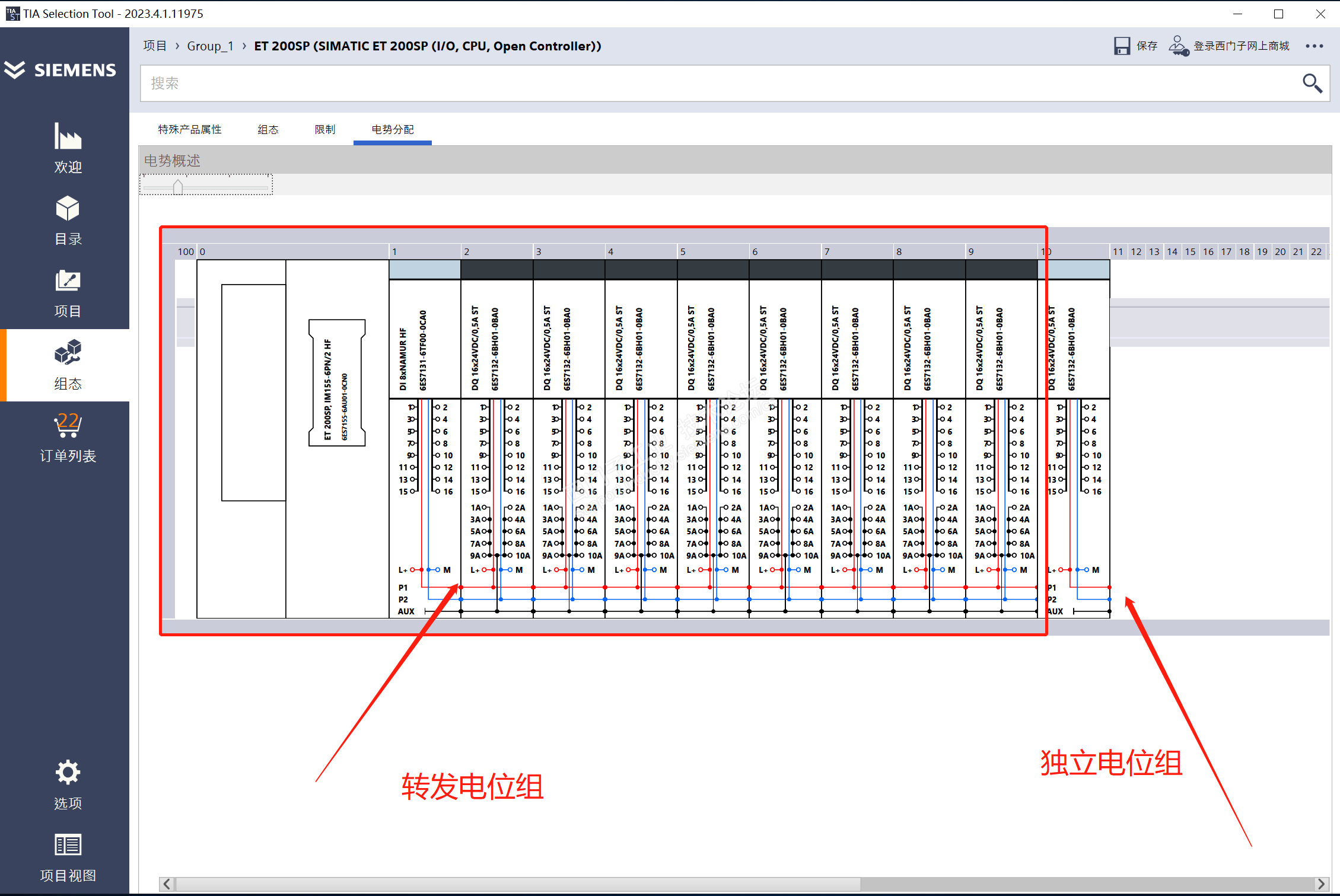

在电势分配中可以查看电源分配,如图:

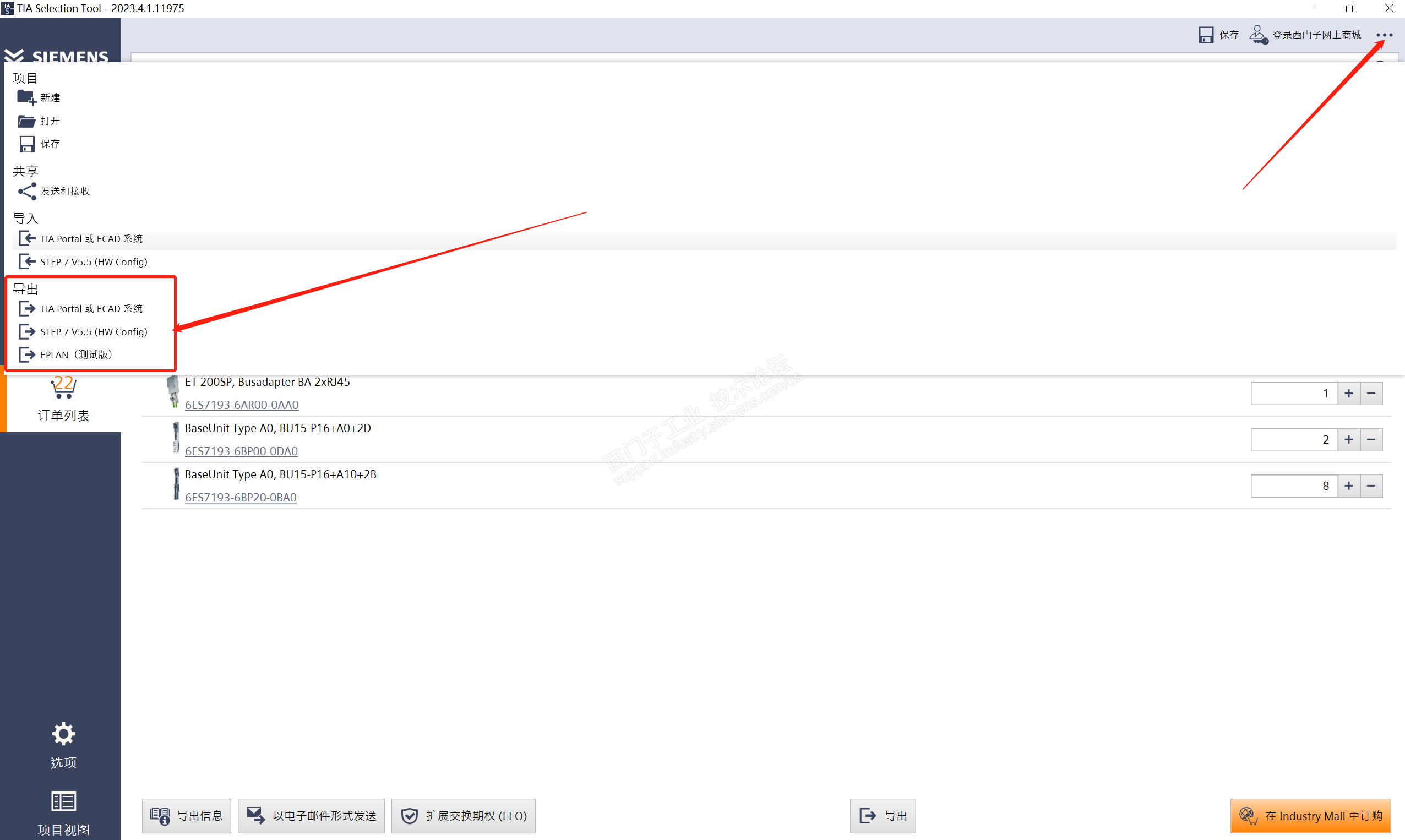

        5)   可以直接导入博图、经典STEP7等编程软件中,项目无需硬件组态,提高了工作效率,减少错误

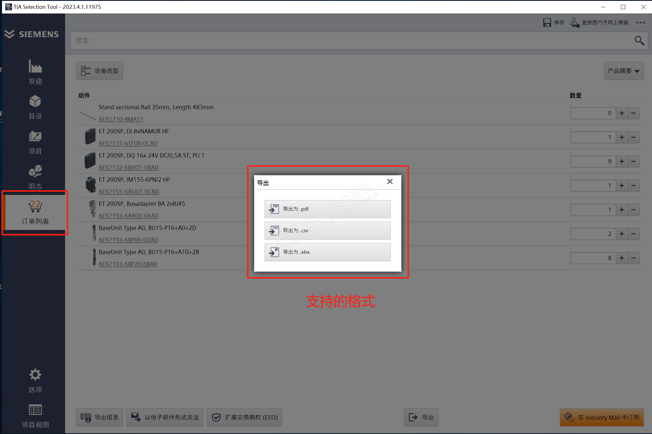

可以导入Eplan,和Eplan交互,如图,选型完后可以导出EXCELL文件,文件中含产品数量,订货号等等,方便采购。
还可以导出来与博图,经典STEP7交互,省去了项目中硬件组态的时间,技能提高工作效率,也能减少组态的错误率,如图:
关于与Eplan的交互,本人测试时令时不灵,待后续测试完了再分享。
