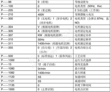

  进入SETUP菜单:
弹出“RESET”是否删除所有参数。“YES”or“NO”可以根据自己的需要选:
P——1900设置完成弹出FINISH按OK,后选择YES,调试完成。
设置后发现报错,报错就要查手册,后发现是P——1900不为0导致的。

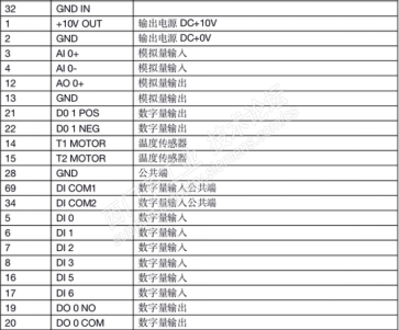

继续向下调试,下一步开始了解端子功能:

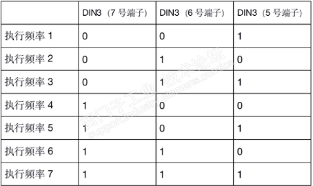

再下一步:多段速调速;
将DI 数字量输入端口r722.0, r722.1,r722.2,r722.3 分别连接到p1020,p1021,p1022,p1023 固定位
p1020=r722.0;
p1021=r722.1;
p1022=r722.2;
p1023=722.3;
设置参数p1001到p10015对应不同转速(r/min),G120变频器最多可以实现15段不同转速。
P——1000=3 固定转速;
P——1070=r1024 将主设定值与转速固定值互联;
要将18,69,34号端子短接,9号端子分别与5到8端子接通,对应二进制。
