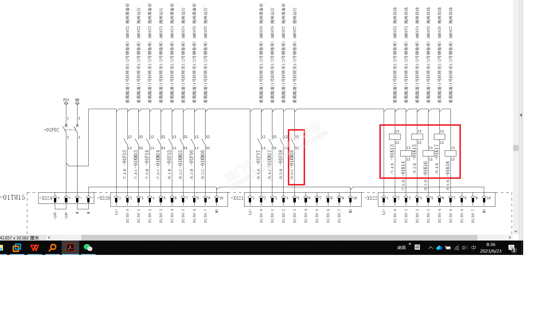

1、故障现象
卷取运输链DRC5213.12柜后01KM13-01KM18抱闸接触器打点(接触器频繁吸合断开,接触器内打火);这几个电机控制钢卷库钢卷运输辊道及钢卷升降装置的;
简单控制流程:

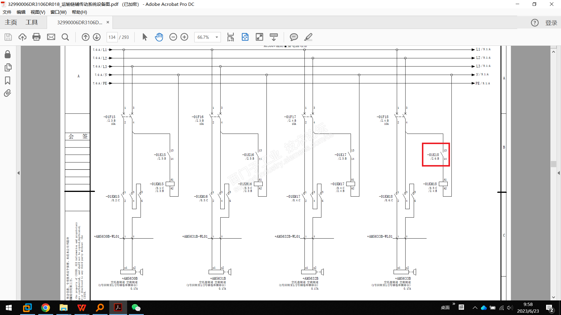

HMI画面合闸后,逆变器零速运行,抱闸打开命令(r899.12)通过TM15端子模块输出给01K13-01K18直流24V继电器,01K13-01K18继电器常开点控制01KM13-01KM18抱闸接触器吸合,现场电机抱闸打开,设备运行;HMI画面分闸后,逆变器停止运行,抱闸关闭命令通过TM15端子模块输出给01K13-01K18直流24V继电器,01K13-01K18继电器常开点控制01KM13-01KM18抱闸接触器断开,现场电机抱闸关闭,设备停止运行;

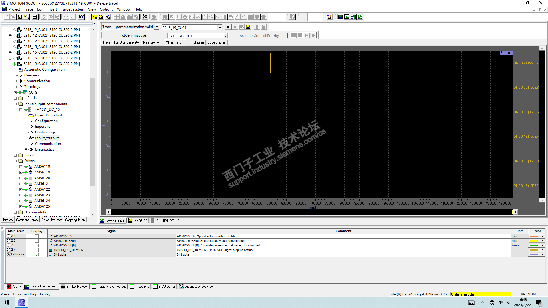

1)监控TM15模块抱闸输出点信号状态;
发现01K13、01K18信号闪断(测量TM15端子模块输出点电压为22.35V左右,偏小);

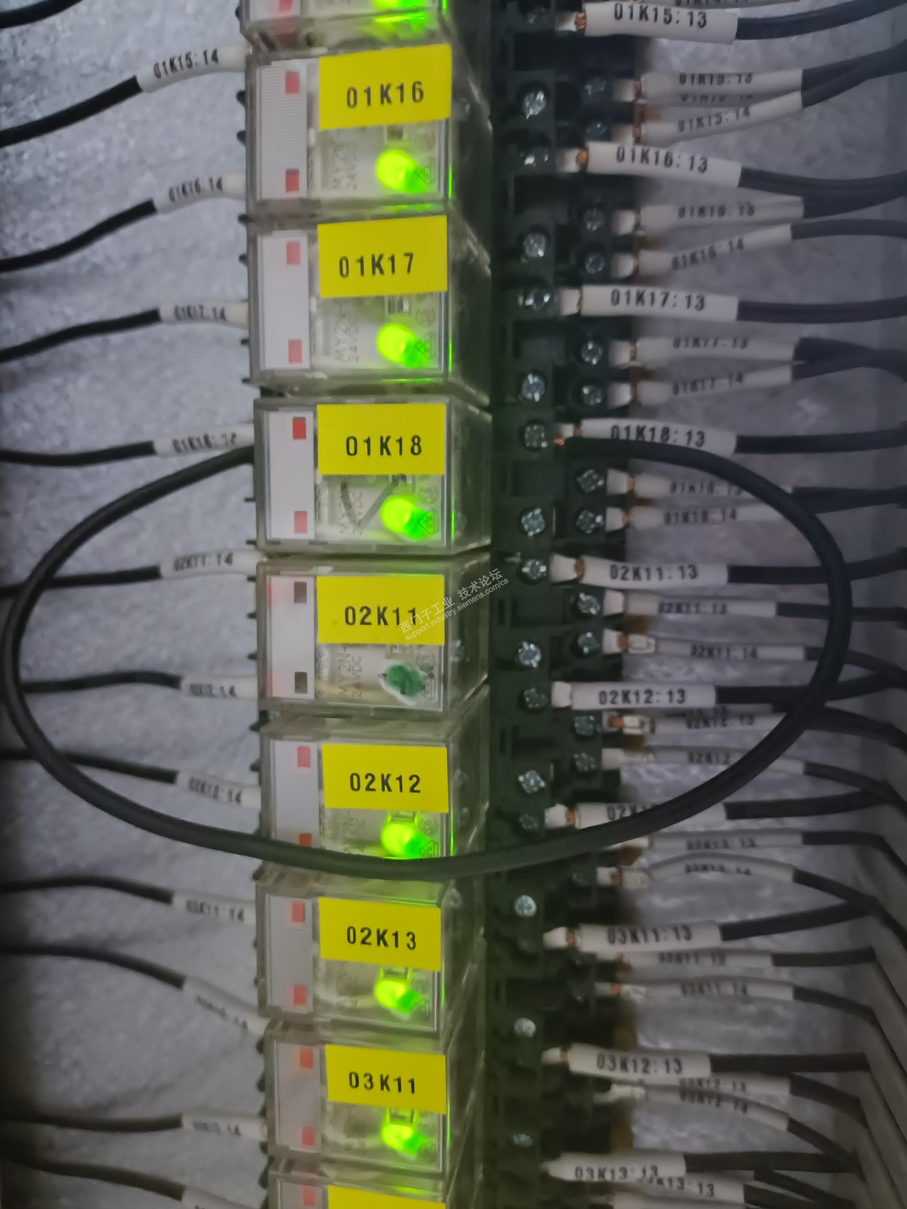

3)TM15端子模块输出点旁路测试
将01K18对应的中间继电器常开触点13、14短接(逐一排除,将TM15端子模块输出点旁路),情况有所改善(还是由轻微打点);抱闸中间继电器更换为可强制的继电器好些,直接强制继电器即可;
抱闸回路为AC380V电压,01K18中间继电器常开触点短接时抱闸断路器要下电,此时会报F07800外部故障一,封点完毕,抱闸断路器合闸并故障复位,画面合闸;
4)测量TM15端子模块输出点电压;
直流24V正及输出点对地电压为22.35V左右,偏小;

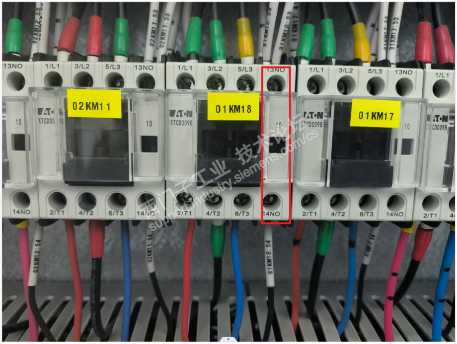

5)检查抱闸接触器接线;
发现01KM18抱闸接触器常开触点53、54(TM15模块的X521的DI3端子)接线松动紧固后正常;
01KM18抱闸反馈点(53、54)与后面X522输出通道电源线短接,当其接触不良时,抱闸输出点电压不稳定,从而导致01K13-01K18中间继电器及抱闸接触器打点;
再次测量TM15端子模块输出点电压为23.35V左右,正常;
