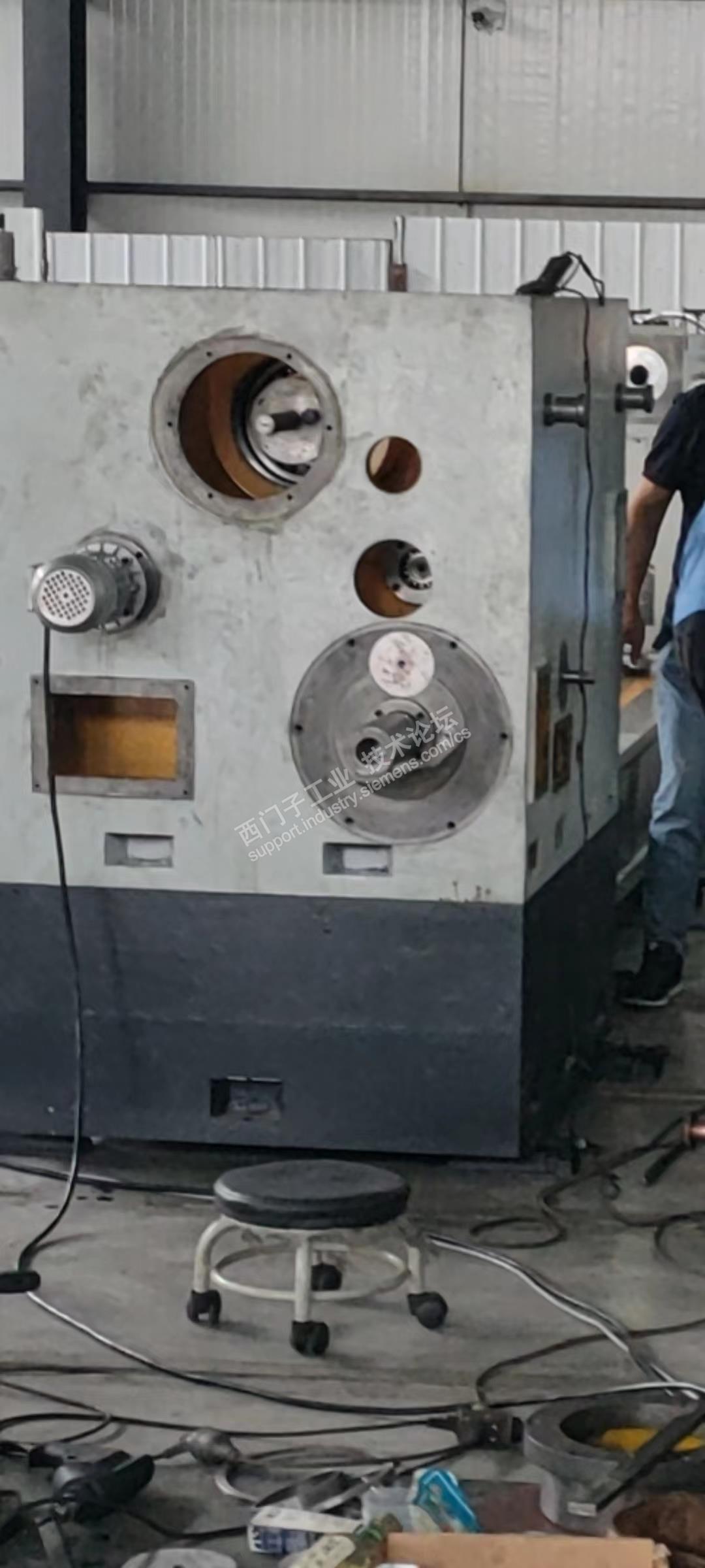

  工控行业活到老学到老,尤其是我们做电器调试的。只要从事这个行业,就有排除不尽的故障。

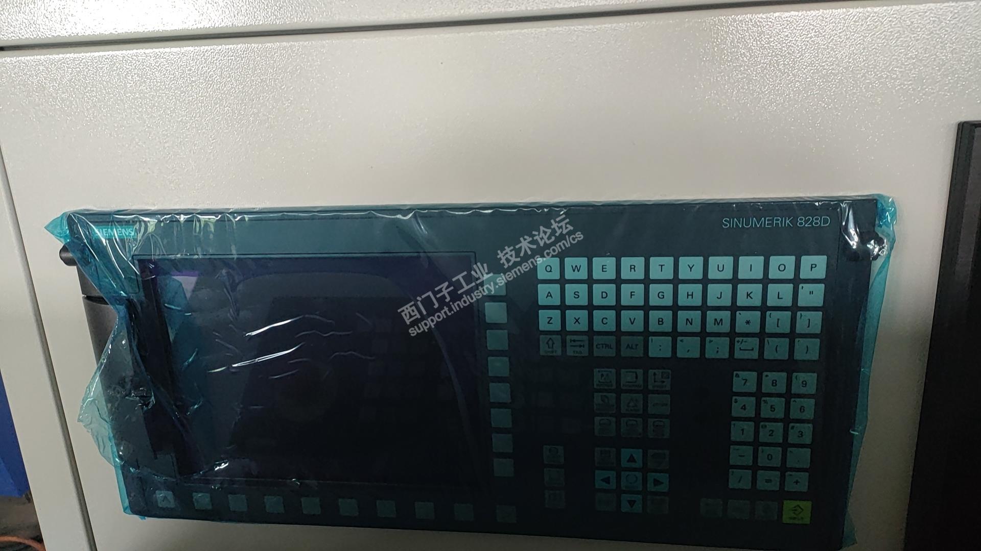

 前几天,朋友工厂调试一台专用设备,系统配置西门子828D,从一开始调试,一直顺利,突然发现设备有一个很烦人的问题,就是主电机在500-1000转的时候伴有一种机械摩擦般的声音,开始也没注意,但到后期交捡的时候发现,该转速范围正是用户要求的工作范围,回避不管是不行了,没办法就只有处理了。
  首先,检查了机械传动机构,然后调整了电机参数,就是没有找到什么原因响,这种响声是因素引起的,一时困扰了几天,正好我到这边办事,知道我了解828就找我过来帮忙了。
来到现场我首先咨询了调试的过程和排查的过程,首先排除了机械传动引起的声音,因为电机拆掉单转发出的声音,现在的问题,判断不出是电机本身硬件问题还是通过参数能消除。但是参数想到的也都改了,也优化了,一点效果都没有,电机也没有备用的更换测试,听到这,我突然想到一个判断方法,也就是让他们把电机转到1000转再人为断掉使能,有就是硬件了,安装这种方式试了一下,发现声音依旧,问题明朗了,电机本身问题。电机本身问题就联系了供应商,供应商同意更换处理,但该型号没有货,要等三个月,但是由于客户着急,经双方商议,先发到客户先工作,等电机到货再发到客户处更换。
  过程虽然简单,但我心里依然有个顾虑,就是如果新的电机到用户换上后会不会响声依旧,那就麻烦了,不想那么多了,我相信自己的判断!不会错。
