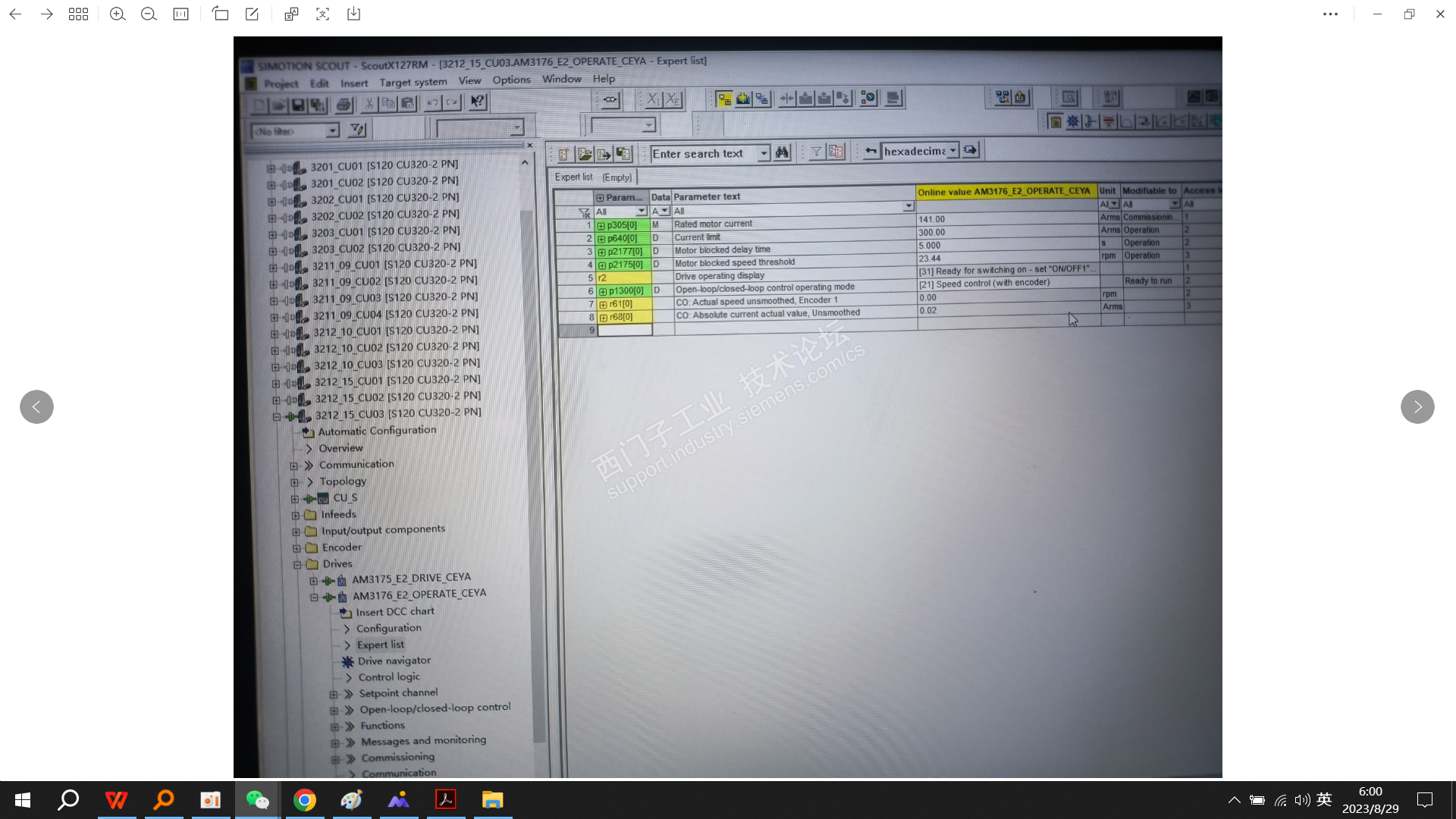

1)确定传动具体故障信息;
打开PDA软件或查看传动操作面板查看具体故障信息;
E2侧压操作侧逆变器具体故障代码为:F07900电机堵转故障;
参数P0492编码器每个采样周期的最大转速差值等于0,编码器故障(F31118编码差大故障,F07902电机失步故障)已屏蔽;

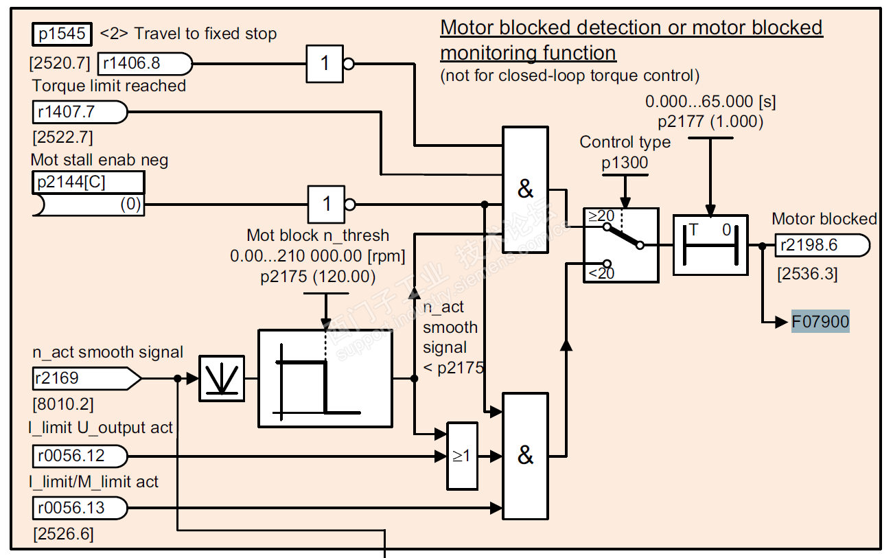

 2)F07900电机堵转故障含义;
电机实际速度值低于传动参数P2175故障阈值23.44转,经过传动参数P2175延时3S后触发故障。
参数P2144电机堵转监控使能(取反)为0时,F07900电机堵转故障有效;
为1时,F07900电机堵转故障屏蔽了故障无法触发;

将电机接手脱开,临时修改控制方式参数P1300由21编码器控制方式修改为20无编码器控制方式(需要在逆变器分闸的情况下才能修改);
 传动夺取控制权、本地使能、CDS选择1(第二组参数)、合闸),输入设定速度,查看电机能否运行(开环运行需要查看速度反馈r63参数是否有数值),如r63有数值,能运行则说明电机编码器信号回路故障; 实际发现逆变器开环能运行,闭环时编码器速度反馈为0,确定编码器有问题;
