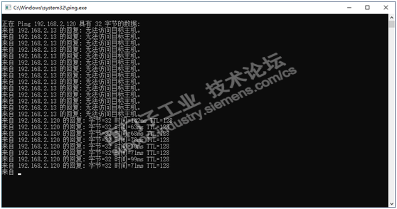

这个指令在WINDOWS中执行很简单,打开CMD窗口, 或者开始按钮的右键菜单中的Windows PowerShell或者Windows PowerShell(管理员),在窗口中执行:
PING 127.0.0.1 –t
就可以连续PING通电脑自身。而加上后面的-t,就会是连续不停地PING 。而不加的话只能PING 4个回合。 注意,指令部分可以大写或小写,而后面的参数t就只能是小写了。

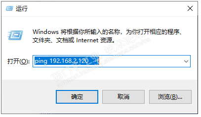

更好的方式应该是:
右键中选择运行,然后直接在运行框中录入指令。
然后就可以看到持续PING的结果。 这时候必须有参数-t,否则结果一闪而过,根本看不清楚。

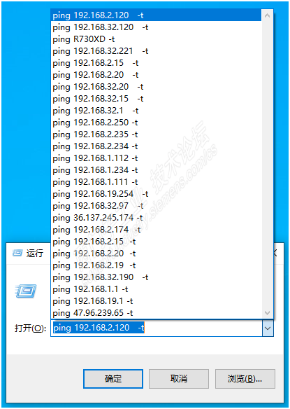

这种方式的好处是, 你近期的所有运行指令(包括PING指令)都可以被记忆,然后需要时只需要从列表中找到曾经PING过的IP。 这是WIN10。 如果WIN7,通常还需要从菜单栏的属性中把默认隐藏的运行指令释放出来。
大部分情况下,需要测试的IP地址总是有限的那么几个,所以你就可以省掉了记忆IP的麻烦。 而如果列表中没有这个IP,也可以在已有的指令里找一个接近的稍微修改一下。而以后这个IP还会继续被增加记忆到列表中。
我因为要调试的网络设备多,看看我积累了多少。
我经常见到有工程师在现场调试网络的时候,不厌其烦地重复输入PING指令,甚至同一个IP地址,我每次看到他们慢腾腾的操作,都禁不住心里暗暗发问:你们是在演示自己的键盘输入有多熟练吗?
从历史记忆中选择需要的操作时间1S, 而录入的时间恐怕要超过10S。仅此一招,效率就差出来了9倍。

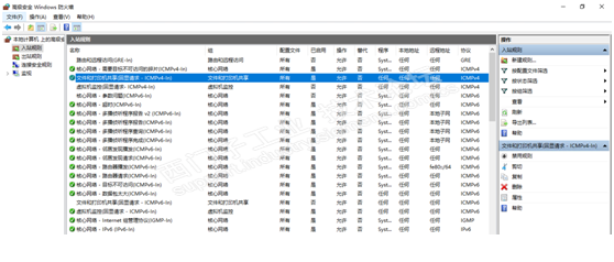

对电脑来说, 去PING别人纵然很容易,然而它自己,却未必那么容易允许被PING。比如WIN7和WIN10,缺省状态下防火墙都是对PING指令屏蔽的。 如果要对一台电脑PING,首先需要设置其防火墙允许PING。当然也可以先把防火墙关掉,测试确认是防火墙阻挡之后,再次进行防火墙的设置。
打开网络防火墙的高级设置,入站规则中,将规则按协议顺序排列:
可以看到一批ICMPV4和ICMPV6的协议,我们可以顺便将这些规则全部启用。 而其实对IPV4来说PING指令放行的规则是:文件和打印机共享(回显请求-ICMPV4-IN)。
放行后网上邻居的其它电脑即可PING通,而禁用后会再次不通。

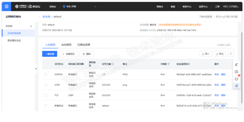

而绝大多数的云服务提供商,所提供的云服务器, 不仅仅在操作系统镜像中,而且在云平台的管理侧也有一层防火墙规则,也仍然需要单独设置打开放行ICMP,才可以PING。
前天,有用户要我协助调试跨网络的网上邻居和远程桌面。我把我的移动云的云服务器账户信息发给他要他测试。 他从我给建立的内网网络可以PING通云服务器,也可以远程桌面连接,然而我给他的公网IP却PING不通,问我咋回事。
我说,可能是我在云平台管理控制台中忘记打开了。
于是,我进入云平台控制台, 增加了一条ICMP的规则后, 再次尝试,就畅通无阻了。

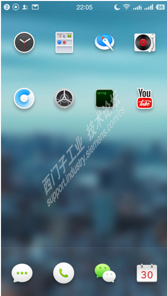

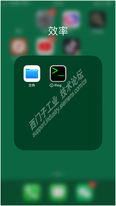

所以,其实,在手机侧也有必要进行PING指令测试。手机也是以太网设备, 同一路由器下,对其IP进行PING 查询也可以通。 而从手机侧如何发出PING指令来测试其它的设备的在线情况呢?
答案是,不管是ANDRIOD还是IOS,都可以有免费的PING 功能的APP可以下载使用。
它们的图标就是一个黑色背景的DOS指令窗口。
这些工具对从事网络调试来说,都非常重要且实用了。
