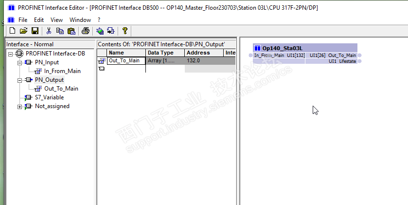

        到了现场发现设备间的通讯输入输出都互相来自一个块DB500,按原来的PN通讯的思路看,感觉越来越奇怪了,好像不是来自PN coupler配置的IO呀,这就碰到第一个问题:这个块通讯的内容配置在哪呢?

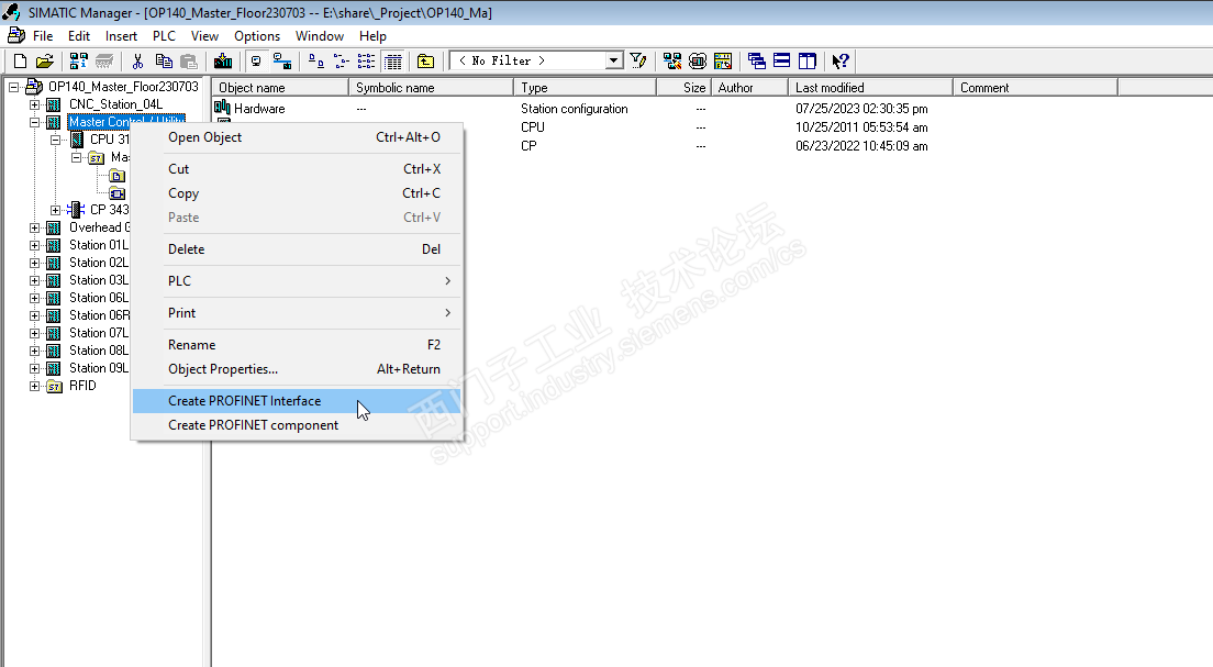

        就文件夹左看右看,最后非常感谢一位机械同事指点,这PLC文件里有iMAP 呀,这个提示,真是“山穷复疑无路,柳暗花明又一村”啊。终于在通讯匪夷所思找不到北的时候,看见了曙光。

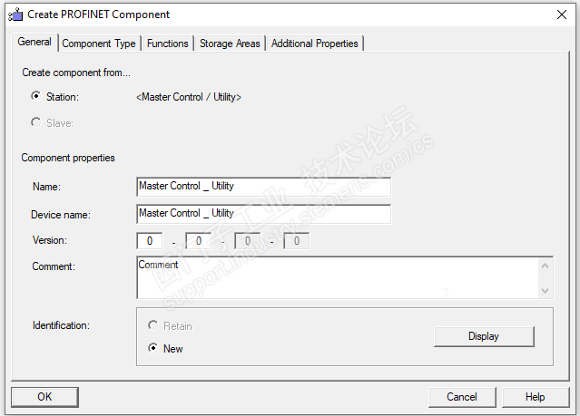

        赶紧打开PROFINET的接口和组件看看,如下:

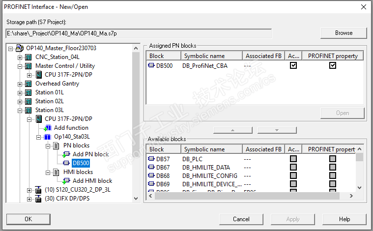

         发现DB500的设置确实来自于此,这个地方是找对了。

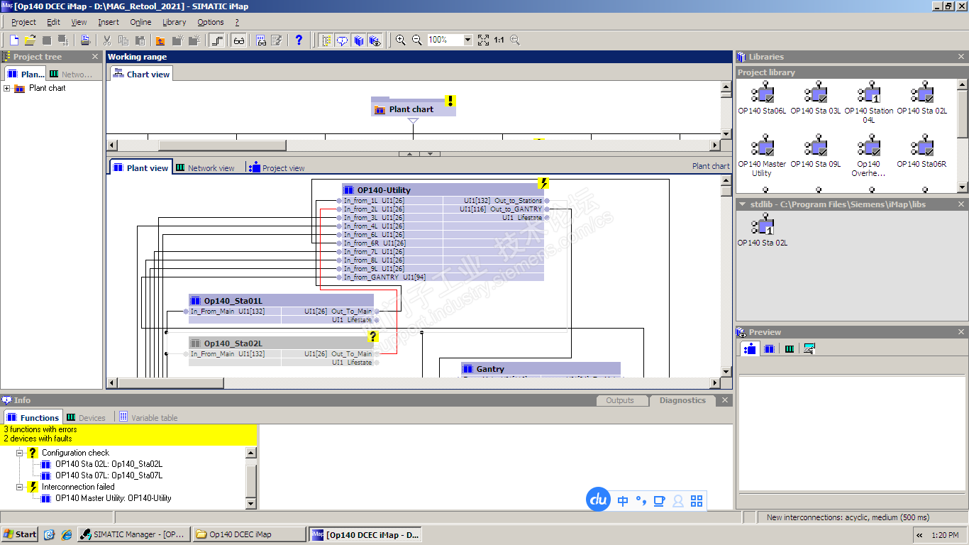

        在线――监控。首先看到这种程序和结构,就先熟悉一下菜单,然后在线监控,找到问题所在。
        监控发现,确实是这台有故障,没有连通。报警提示大意是:硬件组件不一致什么的,忘截图,现在只记得大概。

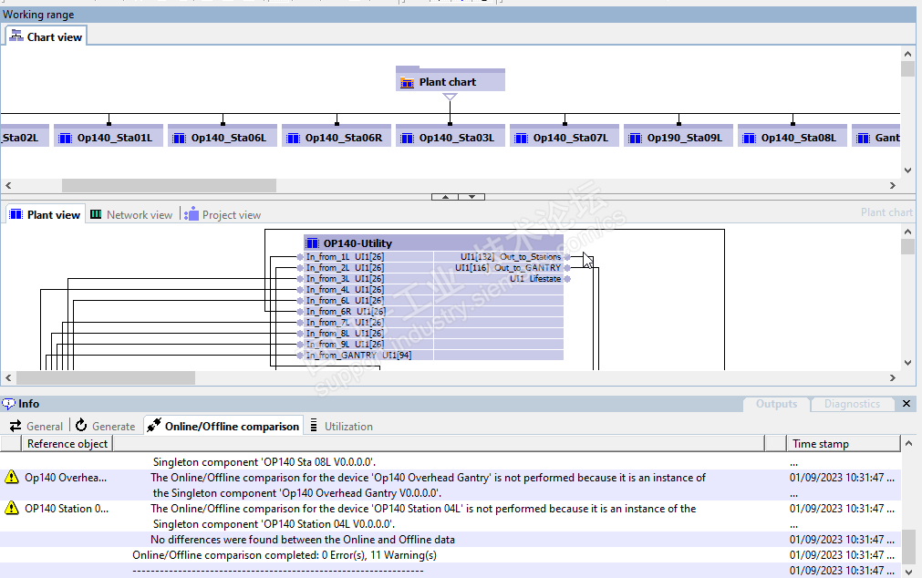

        然后我就仔细一个个点开配置选项,与正常连接的设备进行对比参数,看看是否哪里改动过或者设置不对。
        然后打开组件配置,比较后未发现异常。
        查看接口配置,也未发现异常。

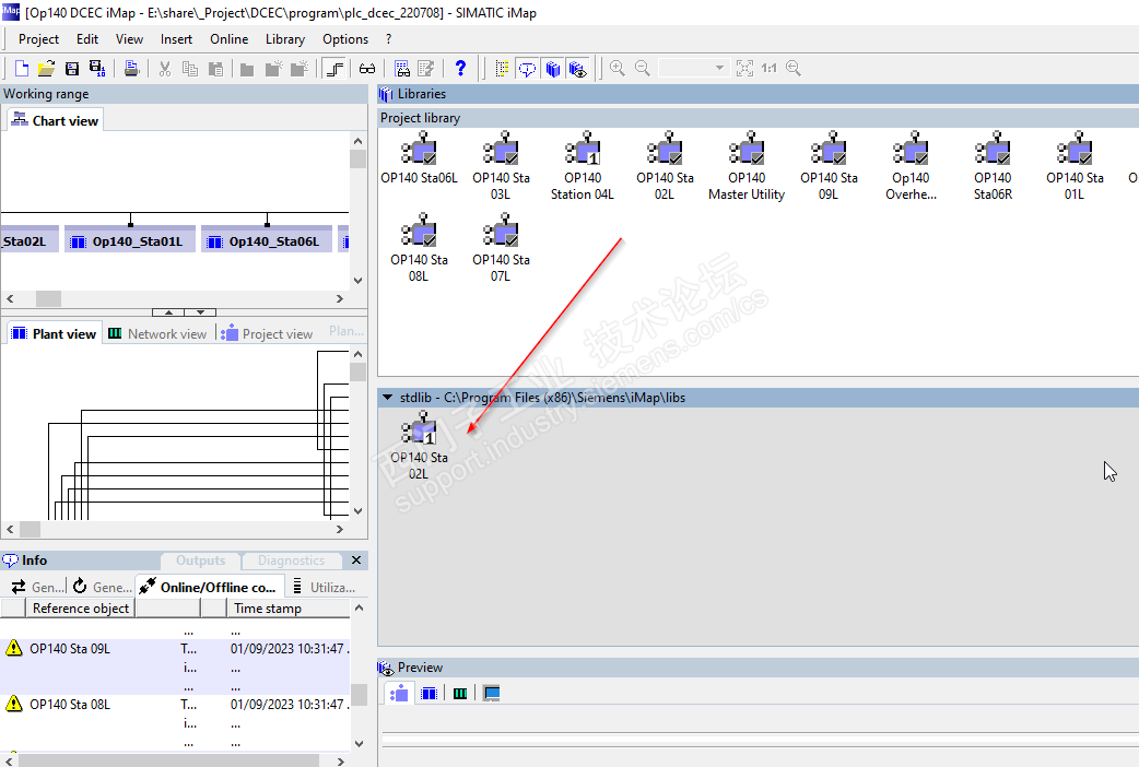

        但是呢,发现这个项目配置文件里有一个来自于电脑C盘的一个路径,而据现场了解,确实最近换电脑下载过程序。因为项目调试的人比较多,设备有一段时间没使用,每个人在下载自己的也记不住了。
那会不会是这个项目文件导致的呢,比如有的人C盘没有这个文件什么的。
        看见上面有一个项目库,所有的设备配置都在那,这个项目库里的肯定是源程序,那就先COPY一下到C盘,然后编译下载试试看能不能恢复?
        在iMAP里编译下载后还是故障,没有变化,问题又变成了僵局。

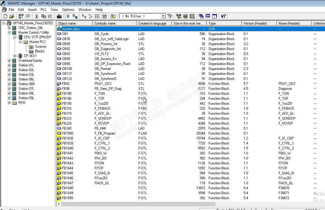

        然后尝试PLC的硬件组态是不是有关,也得编译下载一下。确实编译了好久,硬件组态改完也没有解决问题。经过好几天各种各样的下载尝试,终于发现这个PLC种SYSTEM DATA也要下载,这个下载之后就好了。
 下载完观察DB500里面数据有值,通讯正常,再次监控IMAP连接没有问题,故障得以解决。
