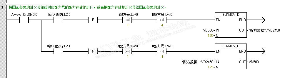

3:配方调用程序,主要就三步。

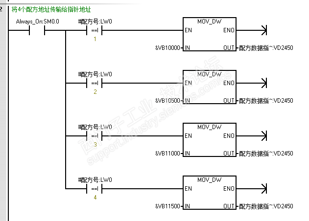

(一)  选择配方号,将一组配方的首个地址写入指针。使用指针只需要一段传送数据程序,后续增加配方也只要增加配方的首个地址。
(二)  触发写入将HMI设置参数传给对应一组配方,触发读取将对应一组配方传给HMI设置参数。VD500就是HMI画面的设置参数。下方的125个双字DW就是要传送VB500到VB999这500个字节。右侧指针的数据是根据上面选择的配方来定,如果配方号是1,指针的地址就是10000。触发写入配,就会将VB500到VB999的数据整体传送给VB10000到VB10499。方反之同理。

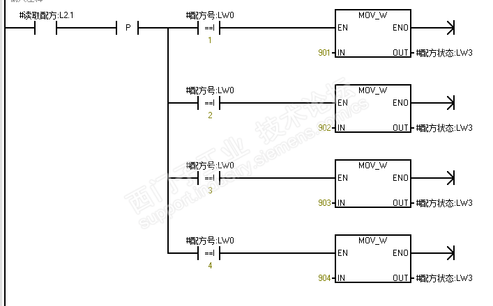

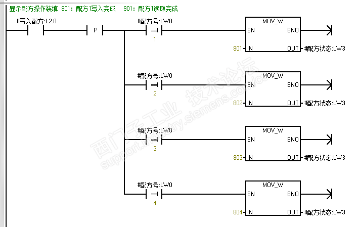

(三)  显示配方状态信息。这项可以忽略,主要可以配合HMI的文本列表显示当前操作。
(四)引脚说明。也可以不用引脚,主要是HMI使用的变量。很简单,两个按钮,写入和读取配方。一个输入框,选择配方号。一个显示框,配方状态。

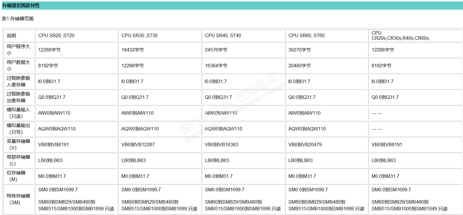

4:其他说明。注意最下面一行PLC的V区范围。
