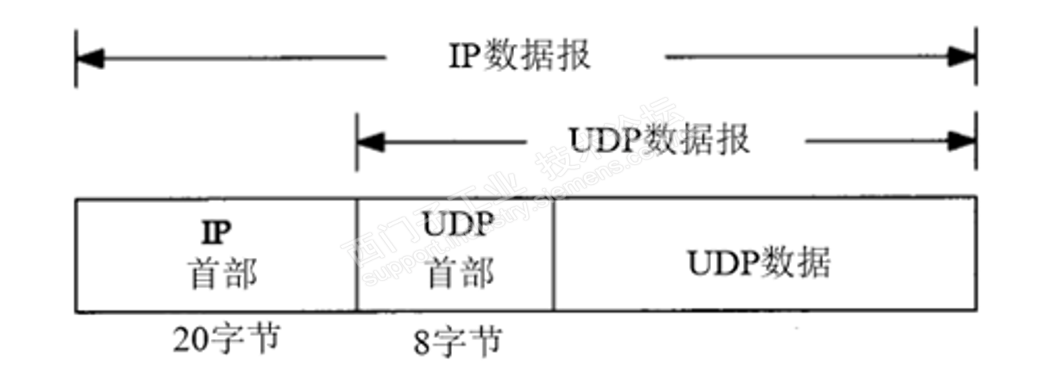

UDP是一个简单的面向数据报的传输层协议:进程的每个输出操作都正好产生一个 UDP数据报,并组装成一份待发送的IP数据报。
这与面向流字符的协议不同,如 TCP,应用程序产生的全体数据与真正发送的单个IP数 据报可能没有什么联系。
UDP不提供可靠性:它把应用程序传给IP层的数据发送出去,但是并不保证它们能到达目的地。
应用程序必须关心IP数据报的长度。如果它超过网络的 MTU,那么就要对IP数 据报进行分片。
UDP/IP 的报文结构如下图所示:

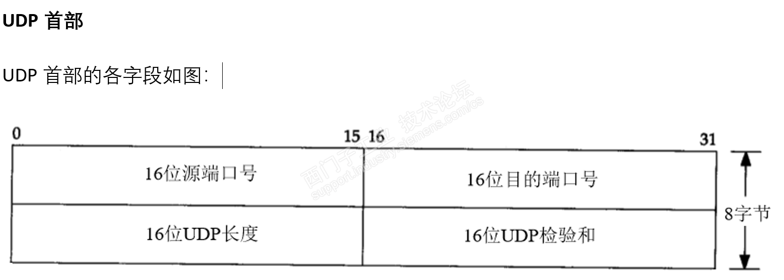

● 端口号表示发送进程和接收进程。
● TCP端口号与UDP端口号是相互独立的。
● 尽管相互独立,如果TCP和UDP同时提供某种知名服务,两个协议通常选择相同的端口号。这纯粹是为了使用方便,而不是协议本身的要求。(DNS)

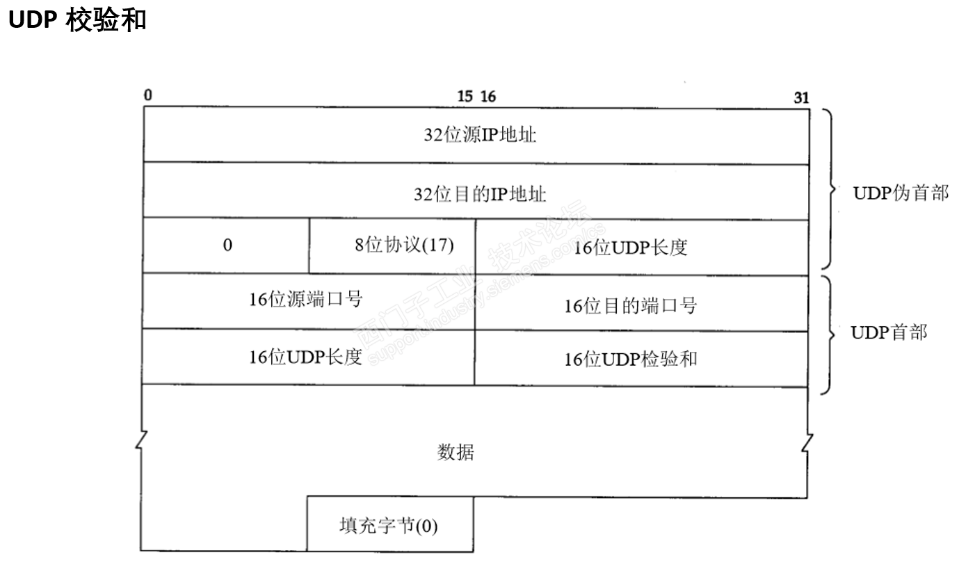

● UDP长度字段指的是UDP首部和UDP数据的字节长度。该字段的最小值为      8字节。
● UDP检验和是覆盖UDP首部和UDP数据。IP首部的校验和,它只覆盖IP的首部
● UDP的检验和是可选的,而TCP的检验和是必需的。
● IP计算校验和和UDP计算校验和之间存在不同的地方。首先,      UDP数据报的长度可以为 奇数字节,但是检验和算法是把若干个 16 bit字相加。解决方法是必要时在最后增加填充字节      0,这只是为了检验和的计算(也就是说,可能增加的填充字节不被传送)。
● UDP数据报和TCP段都包含一个1      2字节长的伪首部,它是为了计算检验和而设置的。伪首部包含IP首部一些字段。其目的是让UDP两次检查数据是否已经正确到达目的地 (例如,IP没有接收地址不是本主机的数据报,以及      IP没有把应传给另一高层的数据报传给 UDP)。
上图中,我们特地举了一个奇数长度的数据报例子,因而在计算检验和时需要加上填 充字节。注意,UDP数据报的长度在检验和计算过程中出现两次。 如果检验和的计算结果为 0,则存入的值为全1(65535),这在二进制反码计算中是等效的。如果传送的检验和为0,说明发送端没有计算检验和。
如果发送端没有计算检验和而接收端检测到检验和有差错,那么 UDP数据报就要被悄悄 地丢弃。不产生任何差错报文(当 IP层检测到IP首部检验和有差错时也这样做)。 UDP检验和是一个端到端的检验和。它由发送端计算,然后由接收端验证。其目的是为了发现UDP首部和数据在发送端到接收端之间发生的任何改动。

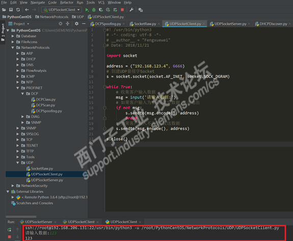

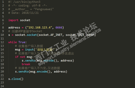

Python 实现UDP协议
Python利用Socket模块来实现UDP协议。
UDP Socket Server的示例程序:
UDP Socket Client的示例程序:

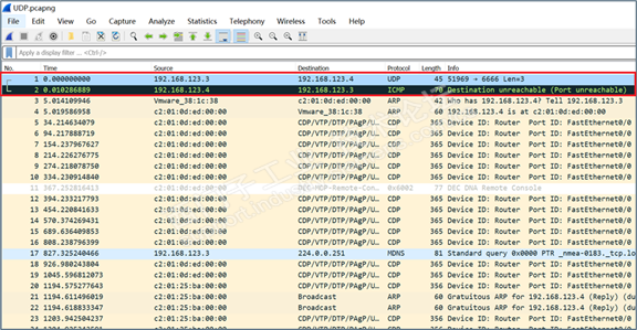

运行UDP Socket Client程序并开启抓包

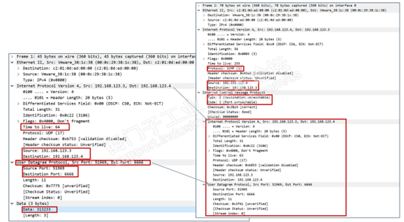

从抓取到的数据包可以看到:
1、没有会话建立的过程。
2、数据并没有确认。
3、应用的每一次操作,网络上对应一个数据包。
4、服务器端没有开启侦听对应的UDP端口,就会自动发送ICMP的差错报文给发送端。
对发送UDP报(红色框中的1号)和响应报(红色框中的2号)进行详细分析如下图:

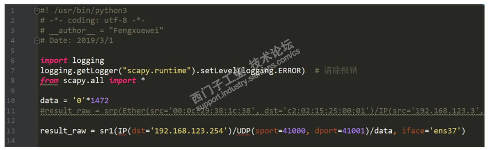

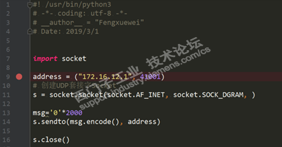

两种Python 发送UDP数据方式
方式一:Socket发送
方式二:Scapy sr1发送
两种方式的差别:
方式一是把UDP数据转交给驱动程序处理,数据长度超了MTU后,数据的分片由驱动来自动实现,劣势是不能指定发送的网卡接口。
方式二是通过Scapy发送数据,数据不转交驱动程序,所以有分片需求时,不能被自动实现分片功能,优势是可以选择发送的接口网卡。
