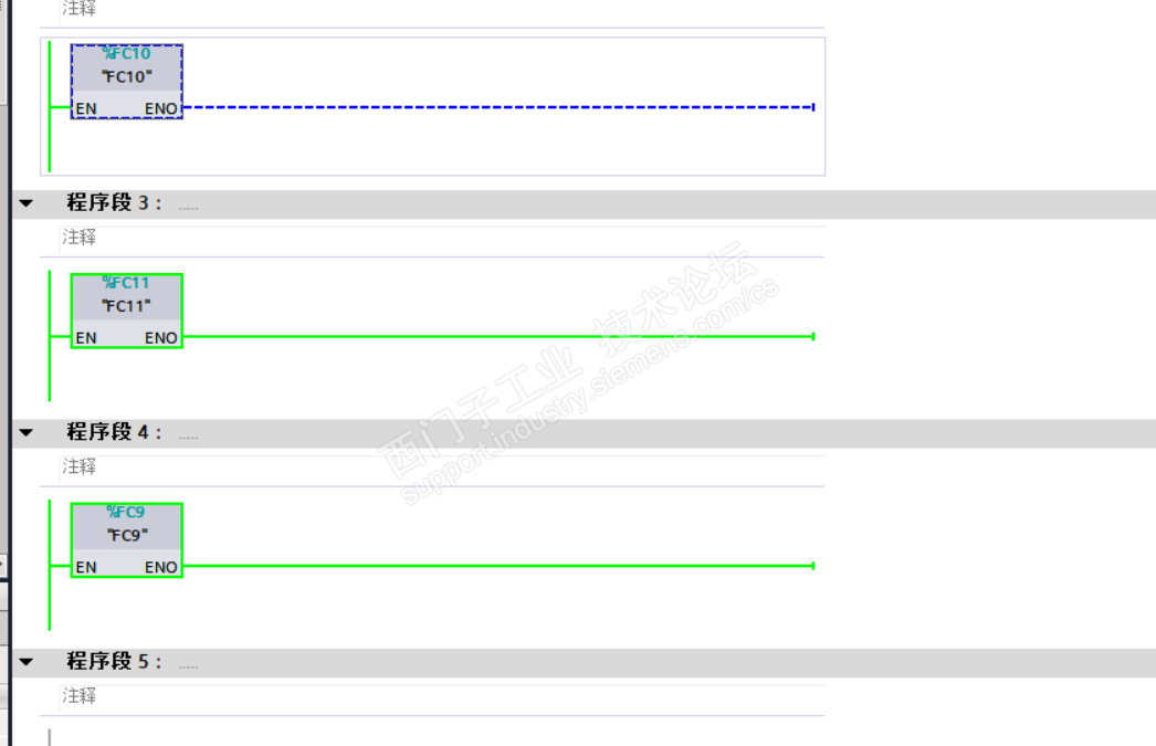

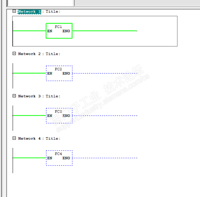

修改程序EN/ENO 的方法有几种,其中在S7-300中比较流行的是通过修改BR 位来实现;通过最近的观察发现在S7-300中,修改完BR 位后,不会在下一个Network 置位掉,在1500PLC 中会被自动置位掉。(按理说是不应该的,当然在TIA中可以指定自动设置ENO,此处并没有设置);
 在1500 PLC 中,只影响了修改BR 后的指令,对后面的Network 没有影响(FC11/9),因为经过观察发现后面的BR 自动置1 了;
在300PLC 中设置BR 后,后面Network的ENO 全都没有了(FC2/3/4),除非再次置位;
