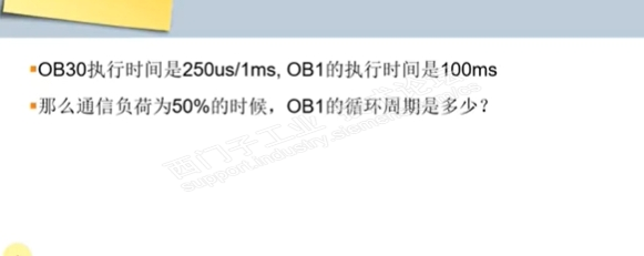

请问这个的计算是这样吗?
如果中断优先级低于通信的优先级:(100+100*0.25)*100/(100-50)=250ms
如果中断优先级高于通信优先级:(100+100*0.25)*100/(100-50)=250ms 但是因为中断的介入,导致一个时间片中通信的处理时间变小,所以虽然扫描周期一致,但通讯速度会比前者下降。
