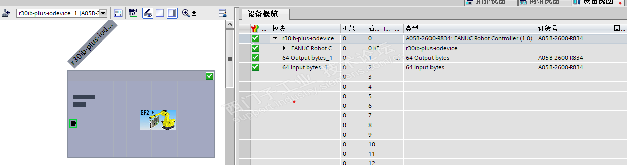

第一次使用和发那科机器人PN通信配置。这次刚好整理了一下配置的使用心得。欢迎大家探讨。
  1. 首先在供应商哪里要到发那科的GSD文件导入到博图内,打开博图硬件组态找到文件拖拽到主页面,根据需要配置
    合适的输入/输出字节
    需要注意的是:一定要和机器人那边配置的模块卡槽反过来。 此图第一个卡槽是64OUTput BYTE,第二个卡槽是64input bytes

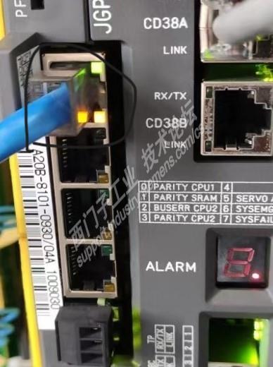

  2. 机器人那边板卡 网口插线图

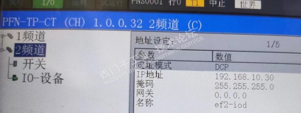

  3. 设置频道2的IP地址

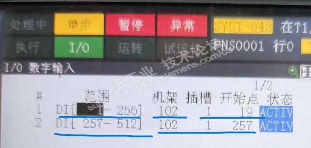

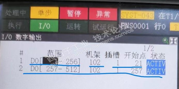

  4. 配置字节数:这里先配置DI64字节,再配置DO64字节,别忘了保存。

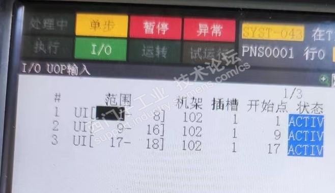

  5. 配置I/O 数字输入输出。

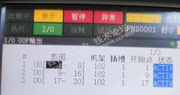

  6. 配置系统IO映射输出
  7. 断电重启后,博图那边在线分配设备名称,就能通信上了。
