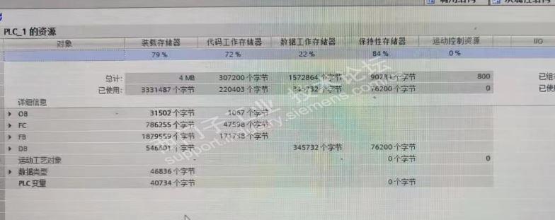

由于以前做项目程序量都不大,为了缩减成本,SIMATIC 存储卡一般就选择4M的,简单的通过博图菜单栏的“工具-资源”查看一下装载存储器的使用情况,看看超没超,一般没超就不换了。
大多数情况下,都没问题,可是有一次装载存储器达到了59%,有时修改更新程序时,就会提示装载存储器容量不够。将cpu stop后再更新程序,一开始还能下载进去,后来随着程序越来越大,最后怎么也下载不下去了。
通过设备视图,在线查看CPU的存储器,比离线时资源大了一些,但也只是达到了79%,并没有超,却怎么也下载不进去了
,只能无奈更换了12M的SIMATIC 存储卡,然后就没问题了,可是怎样才能准确的判断应该使用多大的存储卡呢?

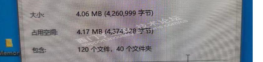

后来通过在技术论坛搜索查到了下面这条官方支持的方法,按照这个方法确认到下载到存储卡的工程大小达到了4.06M刚好超过了存储卡的大小。

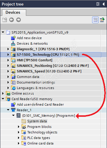

2、在STEP 7(博途)的项目导航中打开I"Card Reader/USB Memory"文件夹。
3、双击功能"Add User-defined Card Reader"。
4、在打开的"Search folder"对话框中选择保存路径,例如这个在D盘上的例子: "01_SMC_Memory" 并单击OK。之后读卡器文件夹就被STEP 7(博途)建立了。
5、如下图所示,将完整的S7-1500站拖放到读卡器文件夹中的路径"(D:_SMC_Memory)" 。
6、然后"Load preview"对话框就会打开。单击"Download"按钮来从S7-1500 CPU传输程序到读卡器文件夹。

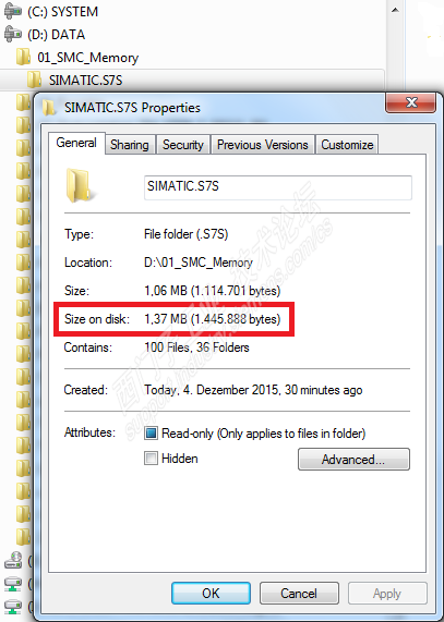

7、将资源管理器和导航换到建立的存储路径,例如D:_SMC_Memory。"SIMATIC.S7S"文件夹包含STEP 7(博途)的程序。
8、右键单击“SIAMTIC.S7S”并在弹出菜单中选择"Properties" 。
在"SIMATIC.S7S Properties"对话框中到"General" 标签就可以读取磁盘中所需大小。
