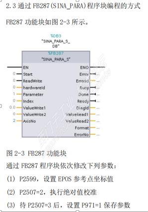

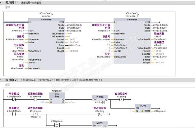

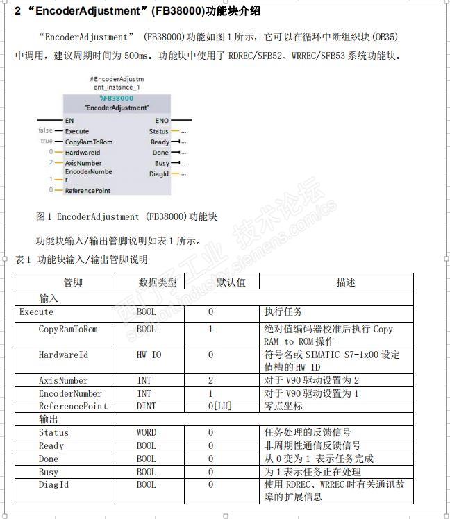

以前使用V90原点设定功能,需要通过写程序,按照固定的时序执行几个参数的读写步骤来设定,处理起来比较繁琐,程序也不好理解。后来发现西门子官方推出了FB38000功能块可以方便的进行编码器的校准(即原点设定)。能够实现原点参数设定的一键操作。非常方便。
1、原来的原点设定方式:逻辑复杂,按时序调用多个FB读写参数
2、现在的设定方式:仅调用单个FB即可实现
