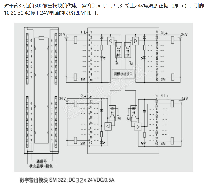

在今年下半年的时候调试了一个300系统的控制柜。因为系统很小只使用了一个314的小型CPU.外挂了一个32点的DI模块2个32点的DO模块。原理图使用CAD软件绘制画的不是很详细。控制柜安装完成后我去下载程序调试这个小型系统。简单的检查完电源接线没有明显的短路问题后就接通了控制柜的AC220V电源。
控制柜通电后DC24V电源正常。但此时出现了一个比较奇怪的情况其中一个DO模块的DO输出指示灯居然自己点亮了。CPU里面都没有装载程序PLC怎么就有输出了难道MCC卡自带程序不成?
随后使用MPI电缆将程序下载进去。发现故障依旧。仔细检查程序Q点是没有输出的。因为出现成组的DO灯亮的情况。怀疑应该是接线错误导致的这个问题。随后仔细检查了系统控制部分的接线。
发现了如下几个问题:
       问题1:系统设计时使用了2P断路器作为分断DC24的电源开关。并对模块进行了多路分断。这个设计直接导致在一部分断路器未合闸时控制电源DC24的公共端COM。并没有短接在一起。COM被分断为好几部分。
       问题2:PLC输出模块DO模块的部分电源线未接线。
通过中2个问题很明显可以判断出导致DO指示灯自己点亮的原因就是COM连接问题导致的。
而32点的DO模块接线图见下图。
问题就出在了每组电源的L与M供电上。接线人员对PLC的接线不是很熟悉。另外一方面图纸画的也不详细。
我自己也仔细看了接线图如果模块的电源L全部不接所有DO都不会有输出。
如果模块的所有M不接所有的DO也不会输出。而巧妙的是接线人员四组里面接了部分L部分M,导致在PLC没有输出时居然产生了回路导致DO灯全部点亮的情况。当然这种情况很少见,刚好被我碰到了。(虽然DO模块指示灯有输出但负载继电器并没有吸合)
将系统COM全部短接,PLC模块全部电源线按照接线图连接后。模块工作正常。
虽然排除了故障,也看了模块的官方接线图。但在电源接线错误的情况下输出指示灯全部亮的原因依然不是很明白。
模块内部属于电子电路为什么会出现这样的现象很神奇。
在这里将这个现象写出现虽然不是什么高难度的故障处理。但也提示我们在连接的时候必须认真否则会出现很多莫名其妙的问题。
