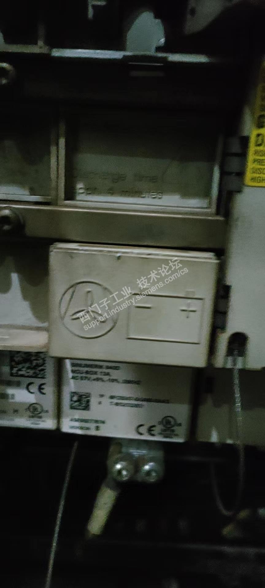

  我们是做设备的,而且是做数控设备的!数控设备早在2000年之前,那时懂的人不多,用户要是有一台数控设备那也是很有面子的事。
  作为工厂维修人员对数控设备的维护是完全不懂,所以一有问题就直接找到我们做设备的来客串。很多用户都把小型数控设备安置在小房子里,隔尘,安装空调,撒热。那可以说都宠上天了。随着数控的普及,这种对数控设备的重视也就相继淡了。就连几百万的大型数控设备也开始疏于维护。
  故事就在这个前提开始了,那是十年前的一天,多年的哥们找到我,说他们公司有一台昆机对头镗床,系统老840D的,现在报了很多的警。他们也看不懂,请我们协助,朋友的邀请自然是尽力而为的,到了现场一看,最主要的报警是电池报警,于是我指出更换电池处。
告诉他们把它打开,按着上面的型号去买,买后再进行更换。其他的报警待更换电池再说,
过了几天,他们又找到我,说电池买到了,换上去之后,现在启动键盘所有灯都在闪。我问他们是怎么更换的,说是拆下来将电池盒里面脏东西清理后就换上去了,而且是断电进行更换,很是无奈,换的时候怎么不问一声,到现场一看,果不其然,数据都丢了,应该是电池拆下来清理过长引起的。还好以前是有数据备份的,待数据回传后,发现电池报警消失,还有很多报警,大部分是自定义报警内容,于是我查了一下电柜。。。
发现了很多问题:1.电柜是威图的,本来密封很好,但是为了维修方便,门常年敞开;2电柜里维修人员已经将线路随意改动,有时为了接个灯,随意拉扯电源线,从电柜内任意取电3.模块上挂满灰尘,电柜不能再脏了。
  回头我告诉对方,这种设备几百万要珍惜,电柜需要密封的,电柜内有空调,要长时间打开工作,保证里面室温,还有就是把外面乱接的线全部恢复与拆除,最后指出电柜需做好灰尘吸附清理;都做好再说吧!因为太脏了,线号都看不到数字了,还没有图纸,查报警需要一颗颗线去核对,过了两天打电话给我说,全部按我说的做了,而且开机正常了,所有报警都没了,估计乱接线致使部分线虚接引起的。
  我朋友是这个厂设备负责人,我通过这个事情和他说了一下,设备维护平常就要精心,无论是电器还是机械都需要固定时间检查和保养,这样设备使用寿命才会长。后来听说因为这个事,他们将所有设备都检查了一遍!
