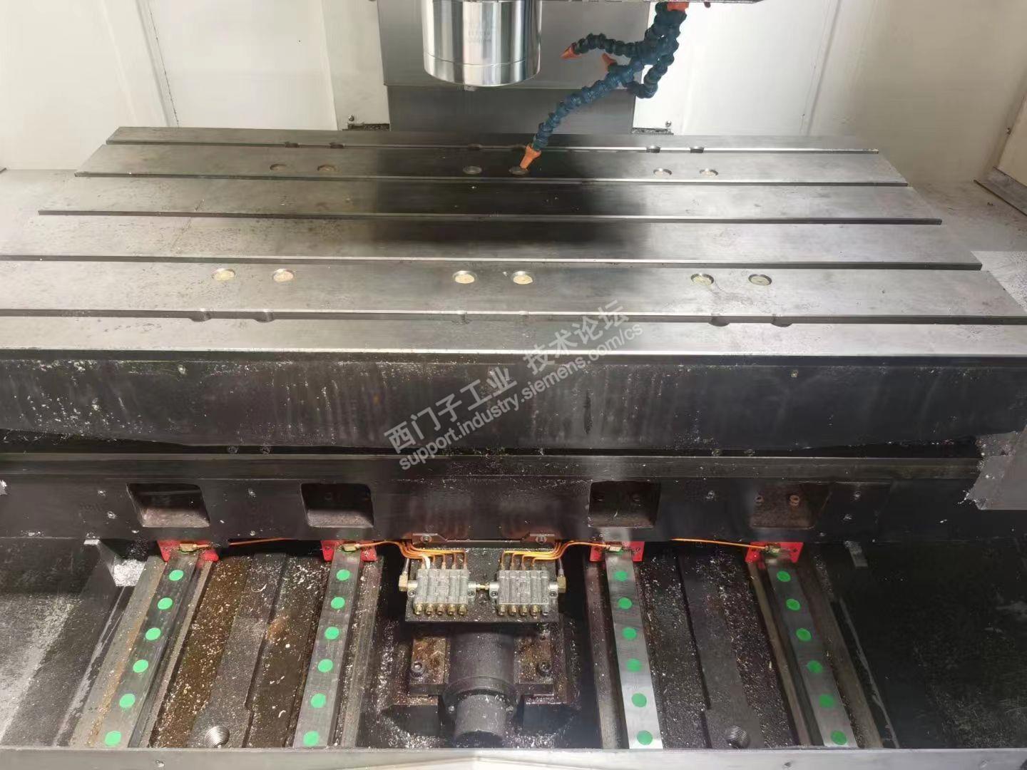

  前几个月,用户联系我说有几台过保的设备机械精度越来越差,正好公司安排客户走访,顺路我就去了客户的现场,到了现场发现用户设备正在加工,边了解情况边等待加工完成。等了几个小时,终于加工完了,于是用我们带来的精度检具按着出厂标准一一检测,检测后发现多项几何精度超标!为什么会这样呢?机械人员于是打开拉罩发现导轨有严重的划伤。
该图片是线轨,不是故事中描述的设备,只是想通过图片让坛友了解其结构;
  通常油路断路会这样,于是,机械人员打开了每一个分油器,查看发现由于设备平日维护不佳,铁销推挤,将油管压扁,油路已经不通了。
  还有就是刮油板已经被冷却液腐蚀了,已经起不到刮除铁销的作用了。在此基础上,导轨严重研伤,需要大修了。
我们将明白原因,客户也后悔,平日总是赶工,结果疏忽对设备的日常维护,才造成设备的严重损伤。
