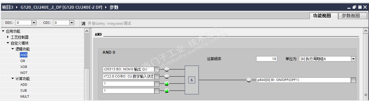

      厂里有台高速混合机。以前临时调试一直是面板启动和停止。默认面板启动停止和调速有一个不好的地方,时间长了之后屏幕会退出到显示界面,之后速度调节会很麻烦。
    今天原来的变频器被挪走,给了一台15千瓦的功率单元+CU240E-2DP,尝试改成面板启动停止,电位器调节速度。
CU控制单元原来是调试别的机器的,先做一次参数回复出厂值。然后修改P10=1,按照电机铭牌输入对应参数(电机是2极异步电动机),P1900=2静态参数识别,P3900=1.面板切换到HAND,按下面板启动键,进入参数识别(15KW功率模块也可以哦),约五秒钟滋滋声没有了,完毕。P971=1保存参数。
P15宏选择12,端子启动模拟量调速。改P0756=0(0-10V输入)。查P840=722.0,默认运转信号是DI0。
接下来增加电位器,取变频器端子9为正电压,端子28为负和AI0-的端子4连接,电位器输出点接端子3(AI0+),模拟量输入通道完成。

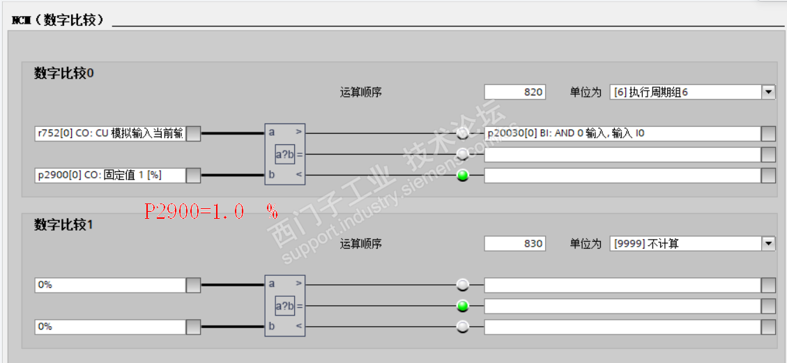

面板切换到手动,面板上按下启动,调节电位器电机没有反应。。。面板启动就只能面板上下按键升降速度,不使用面板速度给定是有的使能信号DI0没有,也转不起来。。。这样只能达到r722.0闭合后电位器调速。
    最终做了一个启动信号不需要每次启动都要给,长时间停车才用于断开使能,而电位器速度大于29r/min电机才开始运转的控制效果。
