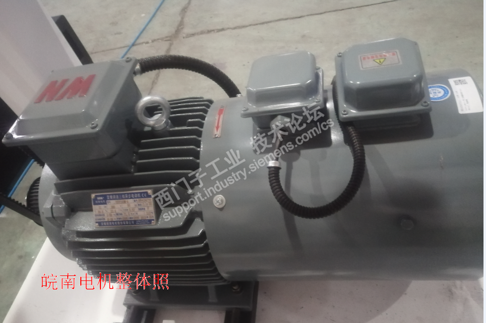

         碰到过一次编码器未正确接地造成速度波动大,设备使用了CU250S-2DP和PM240-2功率模块,电机没有使用西门子的变频专用电机,买的是皖南电机45KW的。皖南电机对于这种带编码器的好像不是那么正规,接线盒里面端子棕色线也不做处理。装机后调试参数先静态识别电机,然后动态整定都没有故障,手动给个速度,查看变频器参数R61数值跳动比较大约30转。速度波动这么大设备到了现场肯定也是不能用的啊。第一次碰到这种情况,怀疑是不是整定环节出问题了,再次检查参数,按照步骤再来一遍,特别留意了电机铭牌参数,这个可不能错啊。弄完发现速度还是波动大,这就奇怪了,难道屏蔽线没有做好?检查线路,发现这次做的线比原来长,又增加了约5米,已经使用热缩管封住。没办法只能使用美工刀划开检查,赫然发现屏蔽线没用接,原来是地线忘记连接了。进一步做了处理,再次观察变频器r61,速度偏差一转左右。
屏蔽线真的还是挺重要的,不能遗忘和接线不规范。
