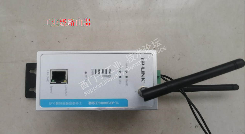

   讲一个修复无线通讯使用的故事

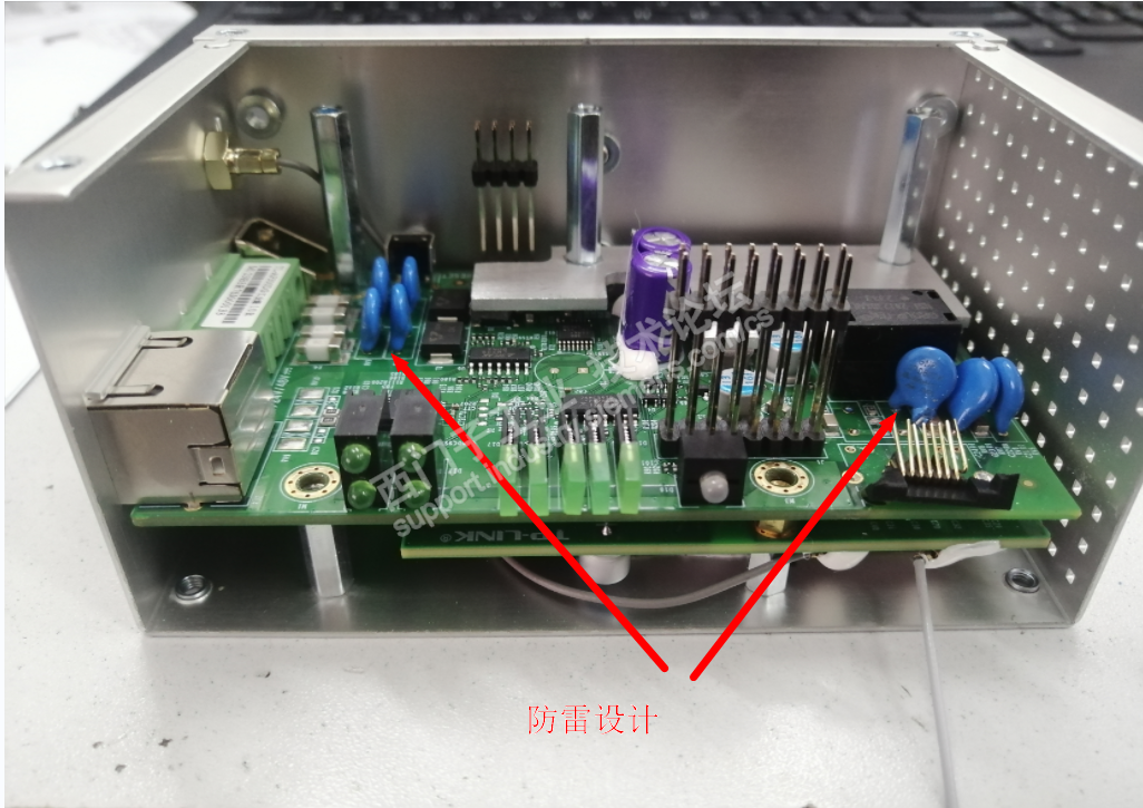

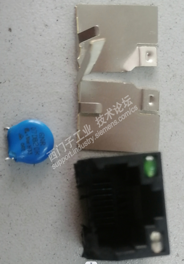

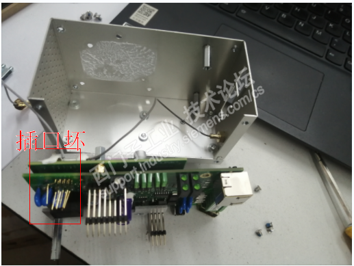

这几年通讯使用的越来越频繁,特别是PN通讯。本单位使用的一台成缆机收线机构是在一个旋转体内,通过滑环引入电源,再通过碳刷引出电源给旋转体内的电气设备使用。早期设备信号状态是通过滑环再送出去的。从最初的送开机停机信号,再到USS,Profibus 通讯,发生过设备使用久了有强电破皮接地冲入弱电故障,损坏变频器通讯接口。再到现在的PN通讯,PN 通讯需要网线,再走滑环线路更多,绞合线被破坏抗干扰能力更差。所以选择了无线通信。采用了TL-AP3000DG工业级双频无线接入点。该方案一个控制器在旋转体内,另一个控制器在外部,通过无线连接控制设备正常运行。由于使用了网线插口,网线会突出插口,在吊装时不小心勒到了插口,取下后摇动无线接入点设备,有东西在里面作响(见照片压敏等)。得修理了。在某宝上四块多买了两个RJ45带屏蔽框的。拆开无线接入点发现工业级的确实做工扎实,网口和电源有
过压保护,芯片散热也是做的到位,不使用塑料外壳,三防功能板。。。。经过一天的时间顺利修复。
